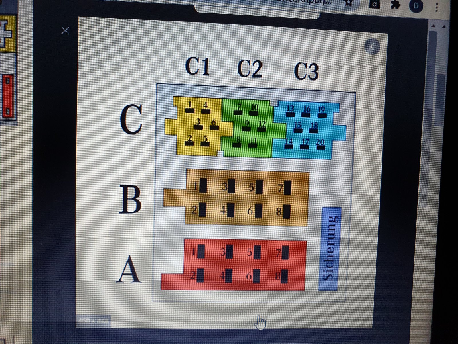

Więc tak;.takie jest radyjko
Tutaj jest rozpiska pinow :
zakupiłem taki kabelek ale po odlaczeniu zmieniarki nie działa.
Wydaje mi się że wystarczy pozamieniac piny w kabelki,jak myślicie???
Pzdr
Kable muszą być następująco pod piny podpięte:
Pin 18 masa
Pin 19 lewy kanał
Pin 20 prawy kanał
