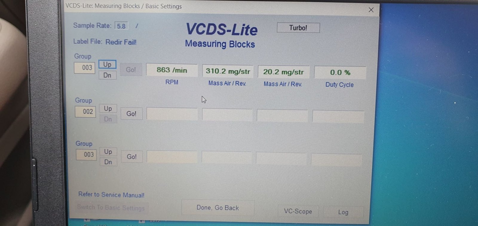

Witam
Czy patrząc po wartościach w bloku 003, egr jest zaślepiony?  Wydaje mi się, że wartość powinna być 100% ale pewien nie jestem.Ostatnia wartość procentowa przy dodawaniu gazu zmienia sie. Auto kupiłem jakiś czas temu, i właściciel zapewniał że jest wyłączony w sofcie.  Jeśli nie jest zaślepiony, parametry są w porządku czy przydało by się wyczyszczenie?

Hej,
Jak EGR jest wyłączony to jest cały czas zamknięty. Wiec kompletnie nie ma sensu jego czyszczenie.
Właśnie nie mam pojęcia czy czy jest zamknięty, dlatego wrzuciłem screena.
