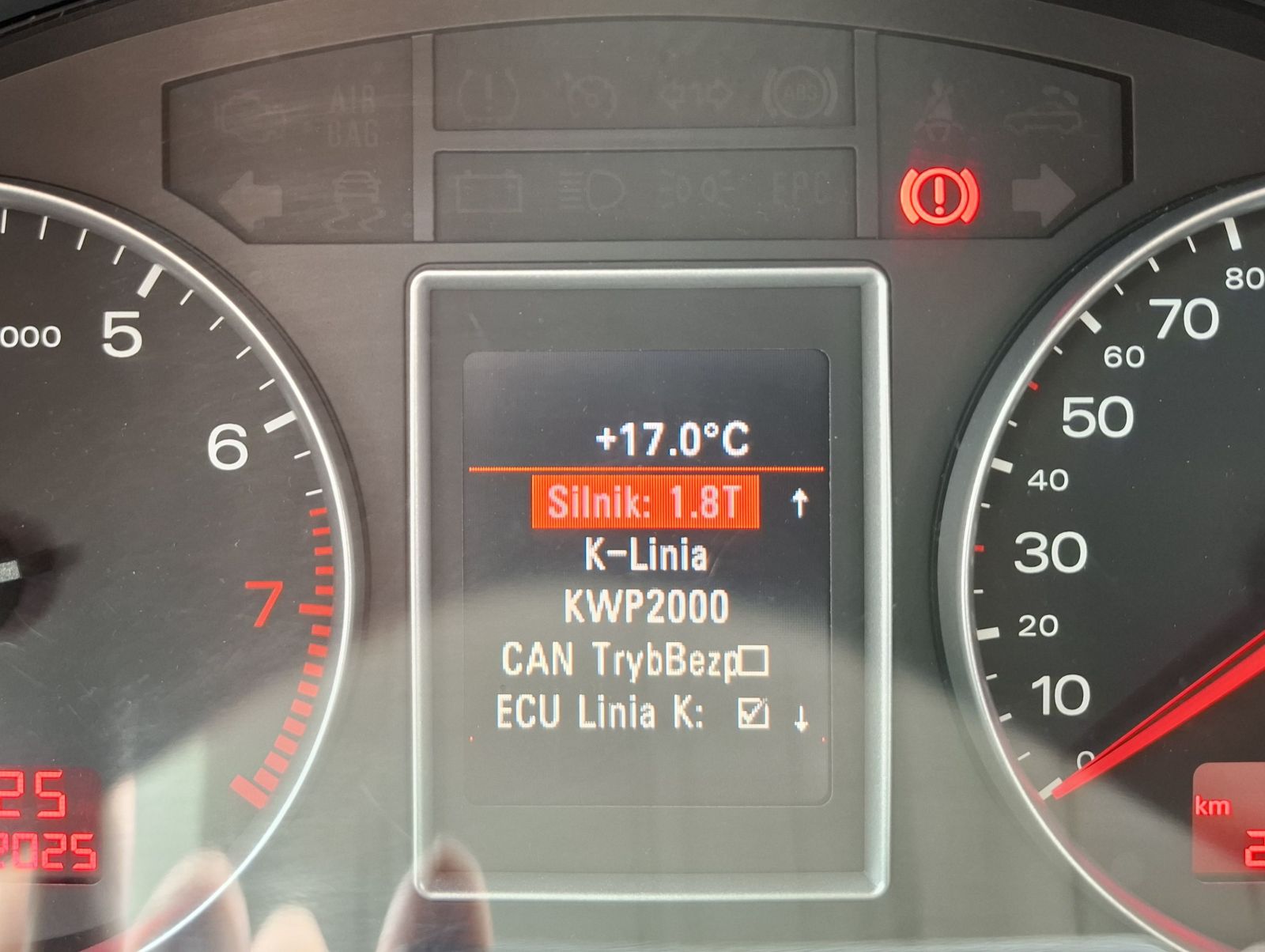

w ustawieniach vfiz musisz wskazać lub on sam wyszuka po kliknięciu jaki masz silnik.  Chodzi o ustawienia vfiz a nie setu który ci się wyświetla
U mnie wyswietlił sie się silnik i jest zgodnie z prawdą.
U mnie ruszyło wszystko, aż jestem w szoku że dopiero po takim czasie.

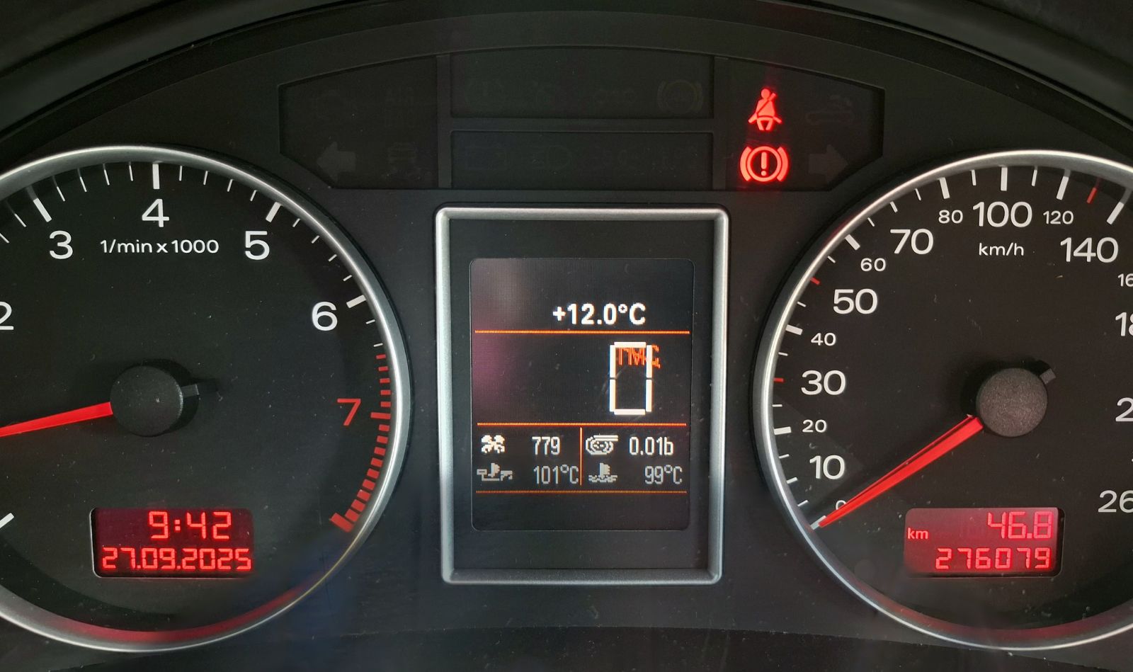

Ale pytanie jeszcze do użytkowników, pod prędkością ale tylko po pokazywaniu ikon wyskakuje mi przekreślone TMC.
Ktoś wie od czego to?
