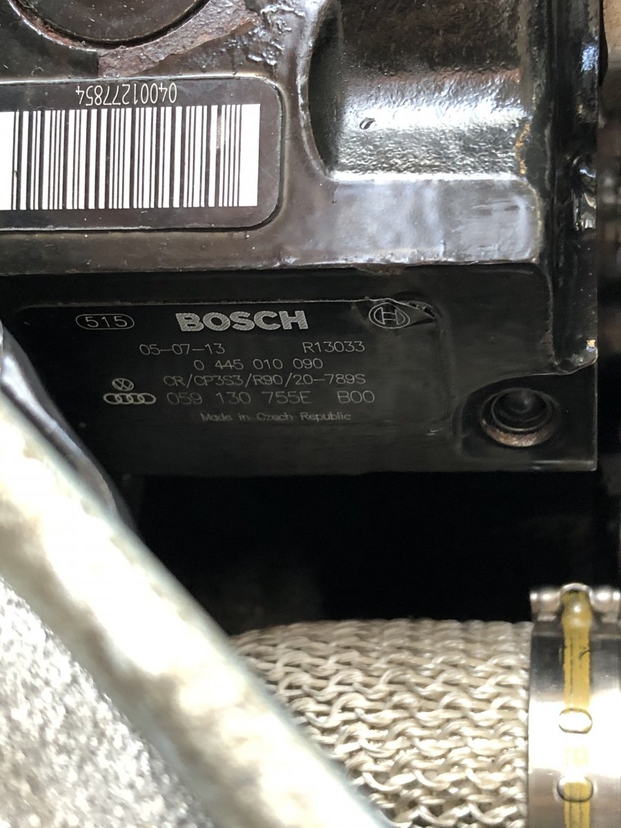

Ja mam wsadzona taka pompę paliwa u siebie w ccwa . Przerabiania troszkę jest . Ale paliwa jest b. Dużo obecnie z dpf mam 372 KM . Bez dpf było 415 KM .
A mógłbyś proszę powiedzieć czy robiłeś sam czy oddawałeś do warsztatu? Jaki mniej więcej był koszt takiej zamiany? Zamawiałeś jakieś "kity/ adaptery"? Proszę o jak najwięcej informacji ;)

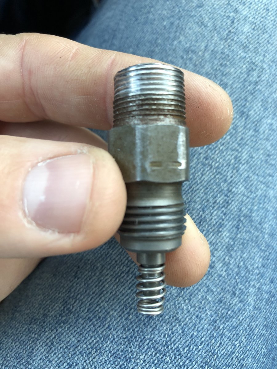

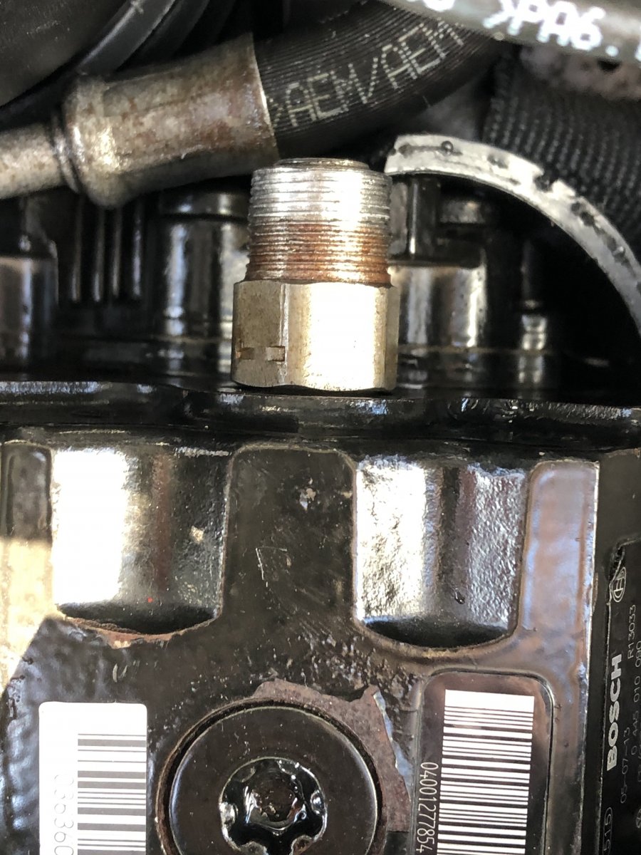

Ja robiłem w DieselSoft . Wszystko u Marcela robiłem razem z częściami . Trzeba zrobić tulejkę na wyjście z pompy bo jest inna średnica .
niestety tokarz który robił to w diesel soft zrobił za niski gwint i mi wyrwało przewód podczas jazdy. Teraz jest zrobiona odpowiednia wysokość gwintu i jest ok . Przerabiania jest trochę . Mocowanie trzeba mieć ori od takiej pompy i delikatnie przyciąć . Rurki od wtrysków od strony pasażera zmienione . Za dużo do pisania

Panowie jak to jest że CP4S2 pasuje np do AUDI A4 3.0 TDI quattro 8K2 B8    3.0    176kW    06/2008-03/2012    CCWA oraz AUDI    A5 3.0 TDI Coupe quattro 8T3    3.0    176kW    06/2007-03/2012    CAPA.
Z kolei pompa CP1H3 która rownież pasuje do AUDI    A5 3.0 TDI Coupe quattro 8T3    3.0    176kW    06/2007-03/2012    CAPA nie pasuje juz do AUDI A4 3.0 TDI quattro 8K2 B8    3.0    176kW    06/2008-03/2012    CCWA.
Mógłby mi ktoś wytłumaczyć różnice? Czy chodzi tylko o generowane ciśnienia?  Pozdrawiam!
WWW.SWIAT-DIESLA.PL
Pompy firmy Bosch z układem Common Rail nowe 0445010171, dla samochodów Audi, Volkswagen Darmowa wysyłka... Bezproblemowy zwrot towaru...
WWW.SWIAT-DIESLA.PL
Pompy firmy Bosch z układem Common Rail nowe 0445010669, dla samochodów Audi, Porsche, Volkswagen. Darmowa wysyłka... Bezproblemowy zwrot towaru...
CAPA 1600 bar CCWA 1800 bar więc tak trochę...
