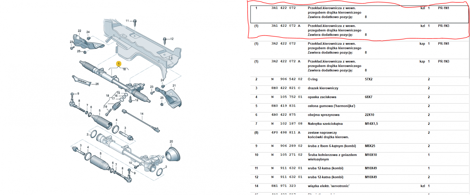

Dzięki za propozycję mateo ale rozważam regeneracje swojej lub kupno nowej ale zamiennik jakiś bo oryginał to kosmos. A jeśli chodzi o zamiennik widziałem z bosha za 1500zl.. Jaki jeszcze zamienik może być dobry bo koyo rozumiem to na pierwszy montaż był co nie? Pozdr
Chcesz oryginał to za około 2,6k PLN będziesz miał z Seata exeo (ASO audi to ponad 5k PLN) różni się tylko numerem 3R1422072 jak podzwonisz po ASO to pewnie ugrasz jeszcze jakieś zniżki.
Ja do siebie kupiłem właśnie nową z ASO z Seata z tym że z servotronikiem. Plusem nowej są jeszcze drążki i końcówki, więc dostajesz kompletną gotową do założenia.
Koyo i ZF były na pierwszy montaż.
A jeśli chodzi o silnik 4 cylindrowe to czy od diesla czy benzyny magiel od b6 b7 czy exseo bd pasował do mojej Audi silnik alt?
Tak będzie pasował, ja do swojego alt w b6 założyłem magiel od exeo, tam występują tylko 2 wersje magla, albo zwykły albo z servotronikiem.
Znasz nr tego z servotronic i bez servotronic, zadz poznej do aso i popytam

sprzedawca bazuje na numerach OE a po tym numerze przekładnia z Exeo nie jest tym samym co z B6 czy B7, ale fizycznie jest to dokładnie to samo, jest to zabieg tylko po to żeby można było do audi sprzedawać drożej to samo co jest w seacie taniej.
ten co tu: 3R1422072 jest bez servotronica kod PR - 1N1
ten tu: 3R1422072A jest z servotronikiem kod PR - 1N3
Czyli gdybym się zdecydował na nią to można śmiało łykać tego magla co nie?. Dzięki za nr od exeo mateo.
tak.
