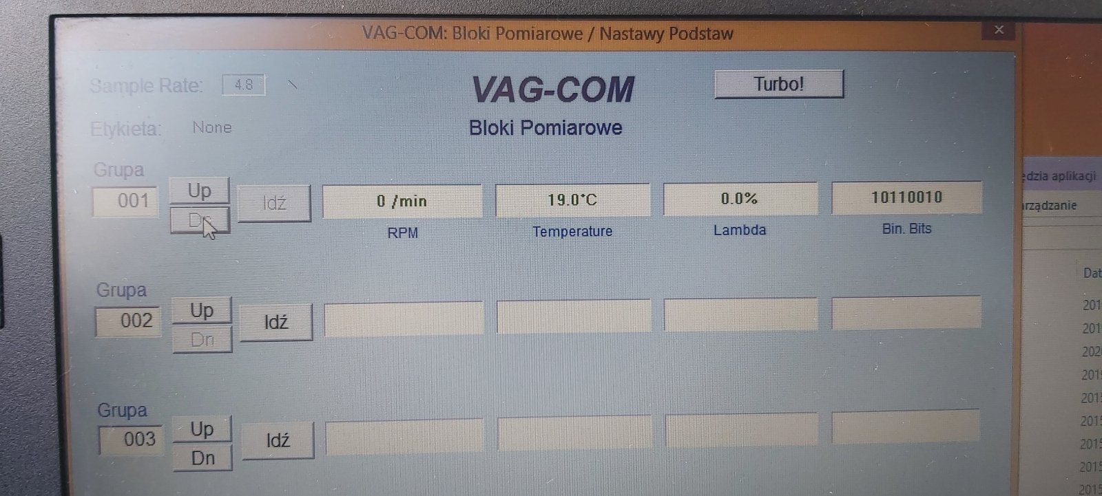

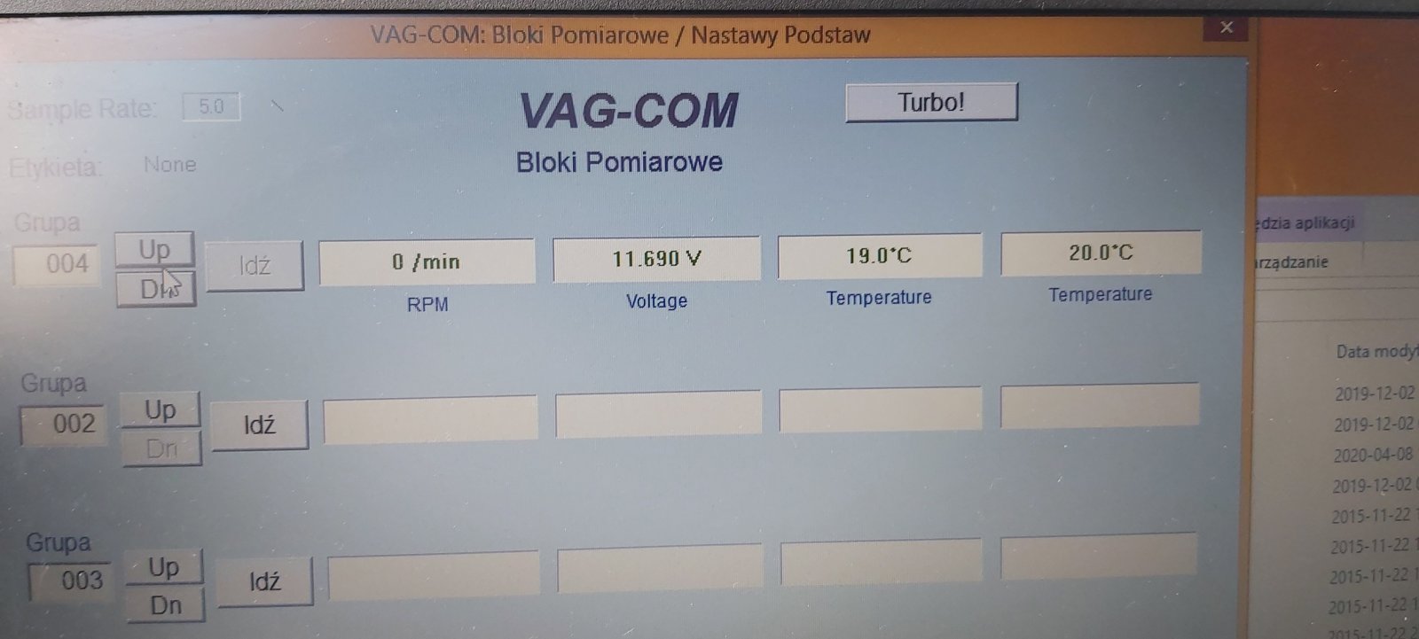

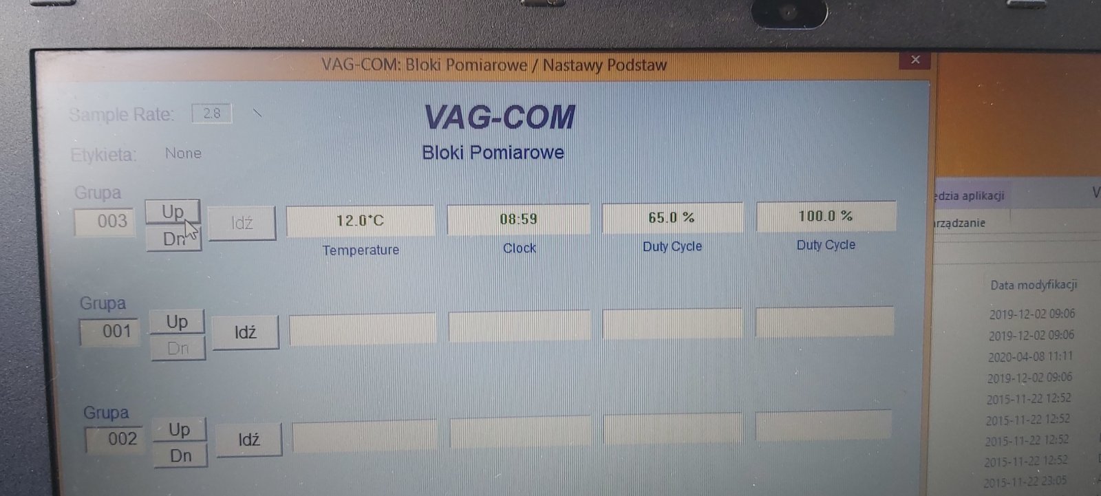

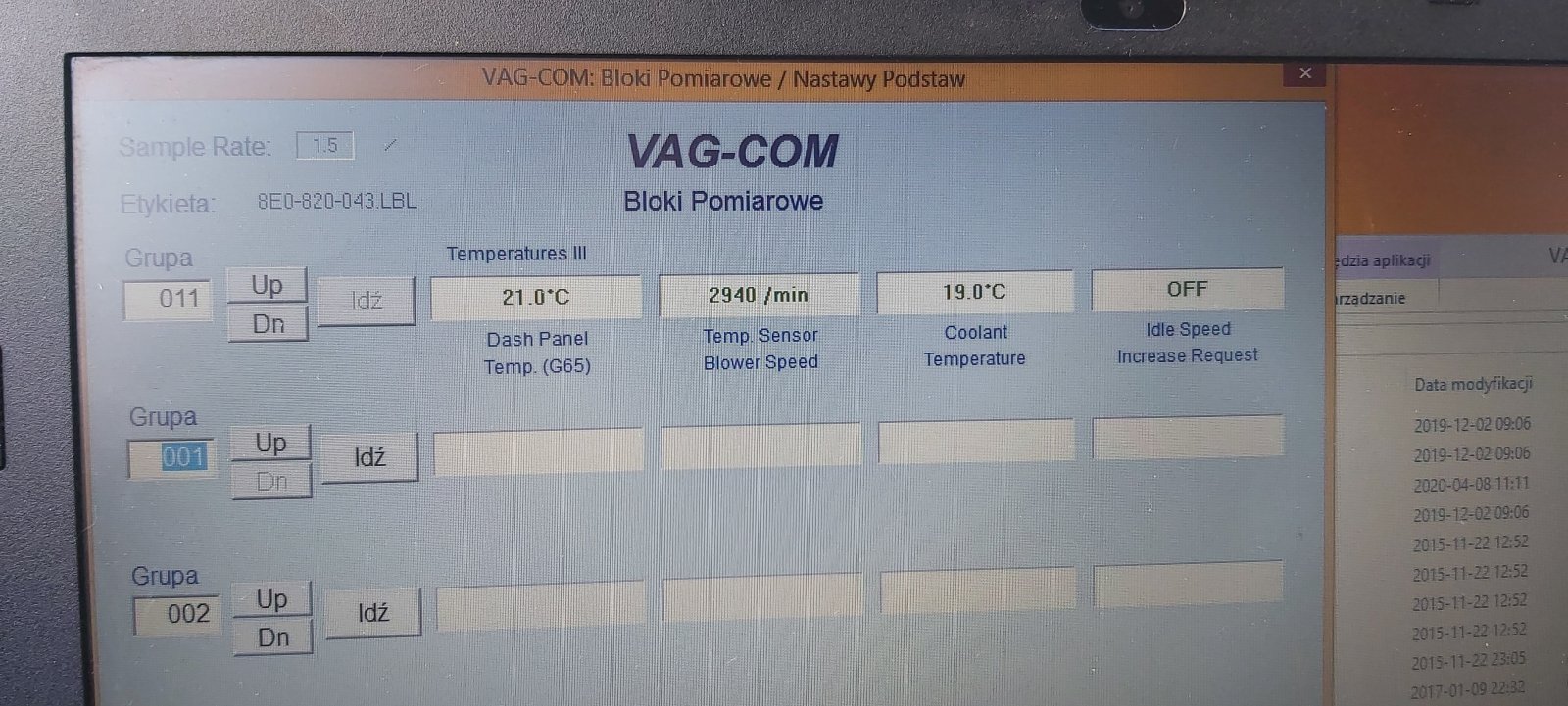

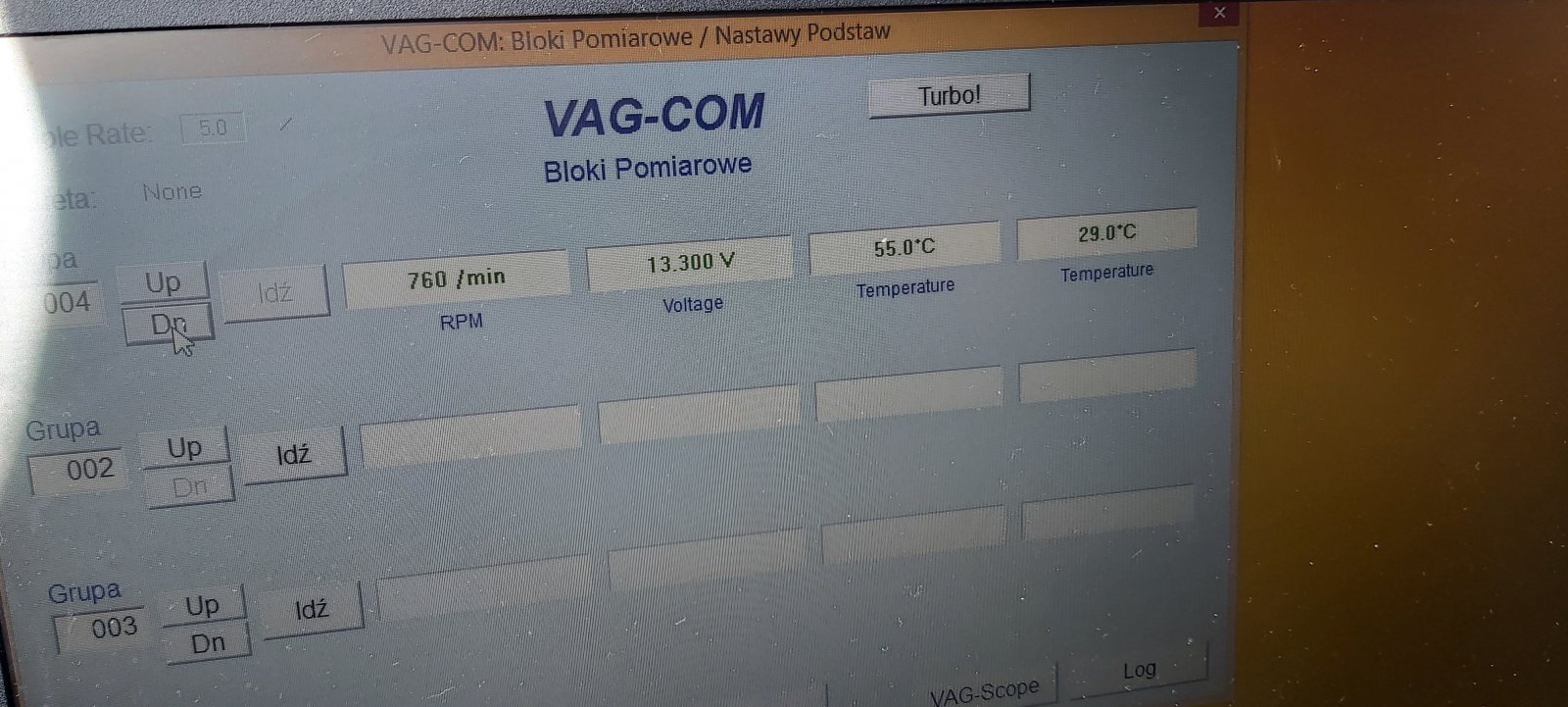

Witam, pacjent a4 b6 1,8t + lpg. Czasami ciężko pali na zimnym. Sprawdziłem vagiem wskazania czujników g62/g2. Na zimnym silniku przy temp. otoczenia 19 stopni wskazania z czujników g62 = 19 stopni, g2 =12 stopni. A przy rozgrzanym silniku temp tych czujników była +/- 3stopnie. Czy ta różnica temperatury na zimnym silniku kwalifikuje czujnik g2 do wymiany? A drugie pytanie mam związanie z akumulatorem. Na vagu przed uruchomieniem pokazuje 11,690V, A na jalowym 13,300V. Z tego co czytałem to sprawny akumulator powinien mieć 12,5V A na jalowym 13,6-14,4V. Czyzby do wymiany akumulator?

a napięcie to najtańszym miernikiem i raczej mierzy/sprawdza się do ilu spada podczas odpalania ;)
