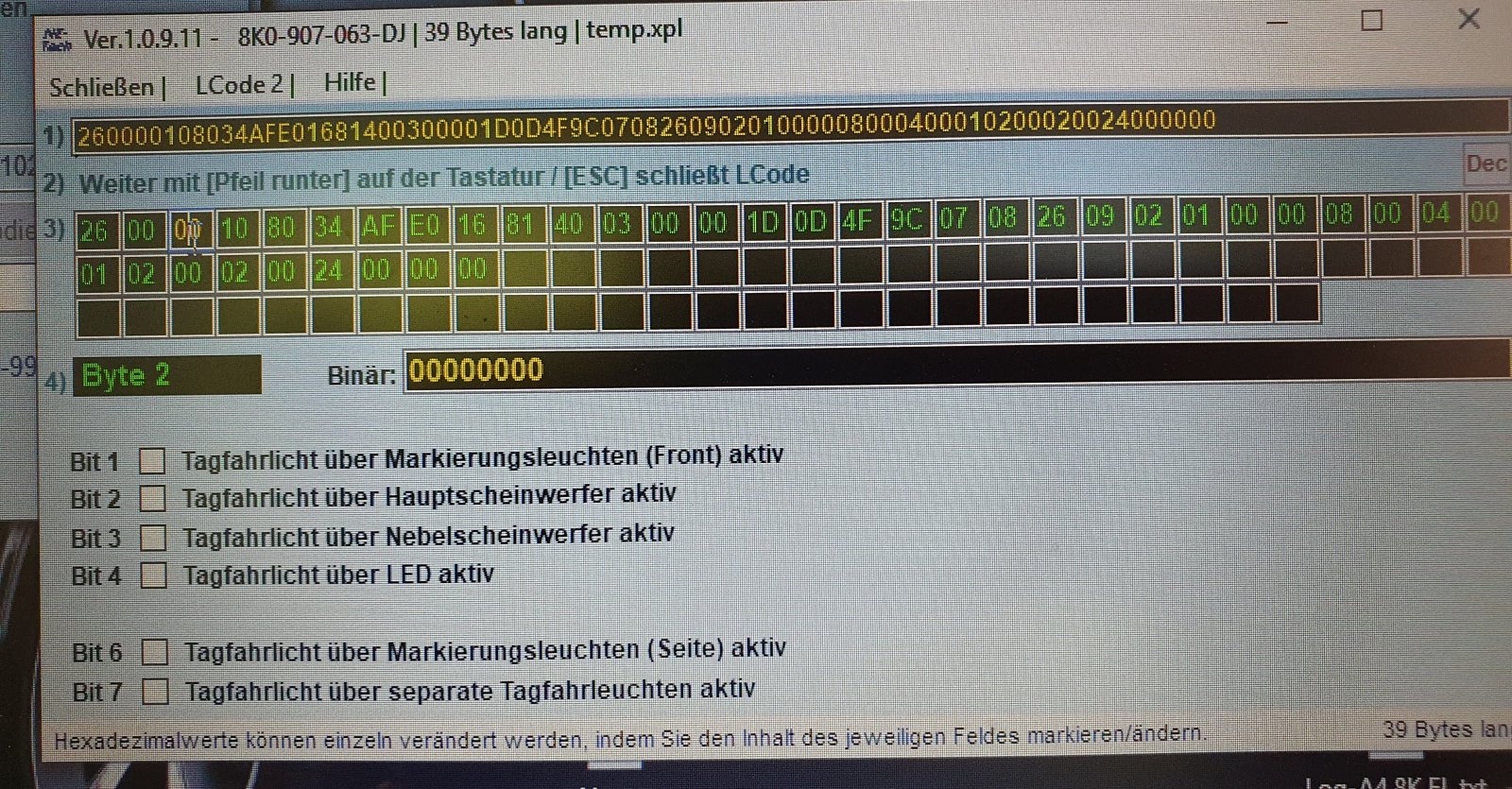

Błędy jakie pokazuje VCDS to 00457 (46) oraz 01330 (05). Dorzucam screeny. Nie mogę sobie z tymi błędami poradzić szukam już dosłownie wszędzie jakichś informacji ale nic nie mam.

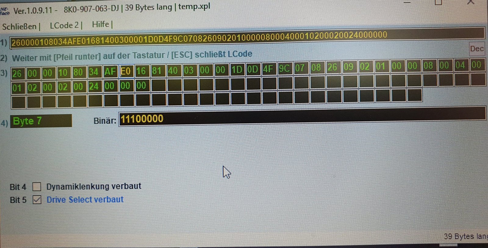

Jeszcze mam dwa małe problemy, ponieważ mam wersje po lift i nie mogę zmienić kodowania na Moduły led (kod 31 polecenie poza zakresem (screen)) oraz jeśli mam ADS to co powinienem mieć zakodowane w byte 7 ? (Screen)

Tak wygląda u mnie. Mam ADS ale nie fabrycznie tylko dokładane, tzn zakodowane bez dokładania przycisku ADS.

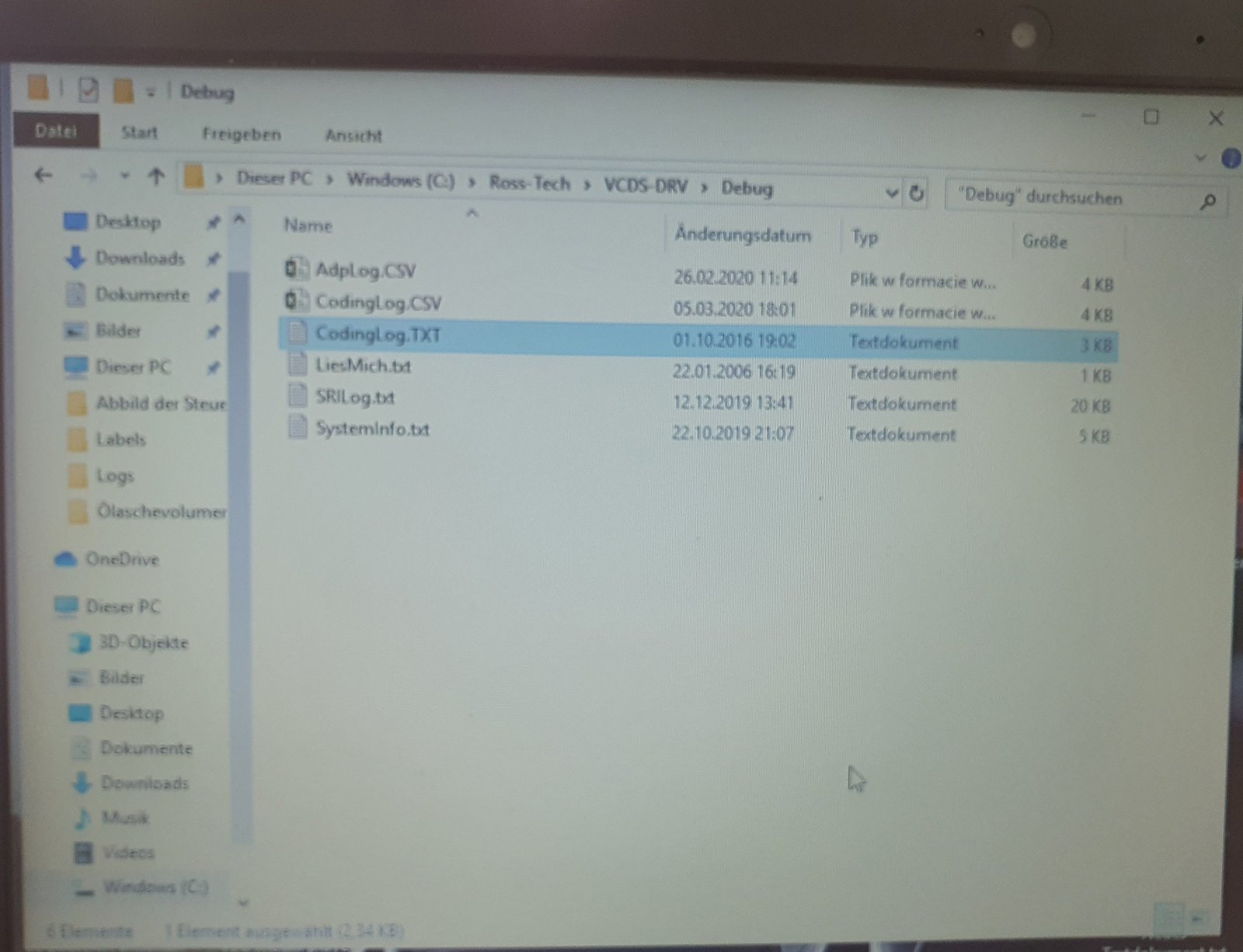

Nie masz zapisanego kodowania jakie miałeś zanim zacząłeś zmieniać kodowanie? Jakiś stary Autoscan? Tam masz podane kodowania.

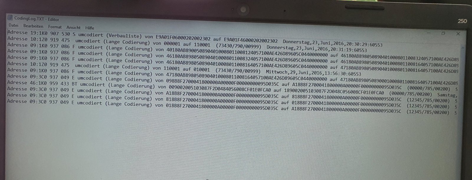

Dodatkowo masz w folderze VCDS folder Debug. Tam sa dokumenty tekstowe zawierajace zapis zmian kodowania. Zobacz tam co sobie pozmieniałeś.
