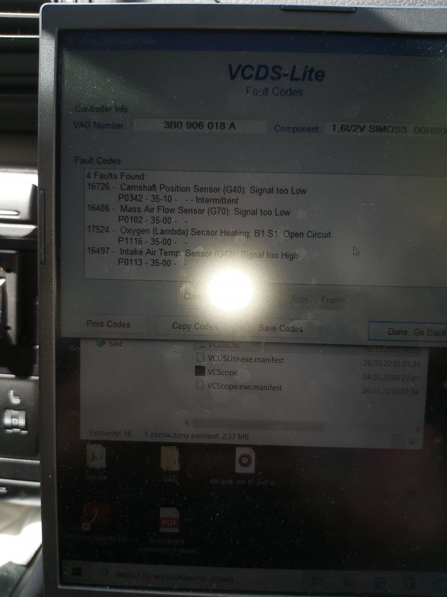

sprawdzałem katalizator, po czym kupiłem VAG'a . Wrzucam zdjęcie z błędami jakie mi się pojawiły. Jeżeli ktoś ma jakieś pomysły, będę bardzo wdzięczny.
Pozdrawiam, i życzę miłego wieczoru.
Skasuj je i zobacz które wrócą.
Już je kasowałem, i nic to nie dało. Dla tego mam nadzieję że tutaj znajdę jakąś wskazówkę. Odłączałem też przepływomierz, ale efekt był ten sam.
Ok, to sprawdź rozrząd. Jak ok to wymień czujnik halla.
Co do przepływki sprawdź w blokach pomiarowych jakie ma wskazania na jałowym biegu i jak przy dodanym gazie. Jak nie zgadza się z tabelami to do wymiany na oryginał. Zamiennik często się nie sprawdza.
Co do sondy: sprawdzić kable  bo nie ma podgrzewania. Jak kable są ok i napięcia na nich też to sonda do wymiany (lepiej oryginał, jak wyżej).
Ostatni błąd to czujnik temperatury powietrza zasysanego, pewnie w przepływomierzu jest. Na mój gust do wymiany razem z przepływką.

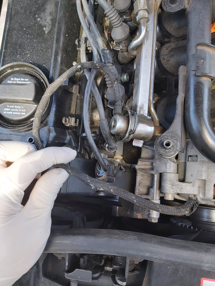

Znalazłem jeszcze coś takiego jak na zdjęciu. Ktoś mi powie gdzie ten wężyk ma iść? Końcówka  tego wężyka jest rozerwana, i była schowane pod listwą. Czy to może być przyczyną całego zamieszania?
Wężyk idzie w stronę przepustnicy jak dobrze kojarzę. Ale konkretnie teraz nie powiem.
Wężyk kończy się na przepustnicy. Od góry jest tak tylko jeden taki mały króciec do którego ten wężyk może pasować. Jak podłączysz to znów skasuj błędy i sprawdź co wróci.

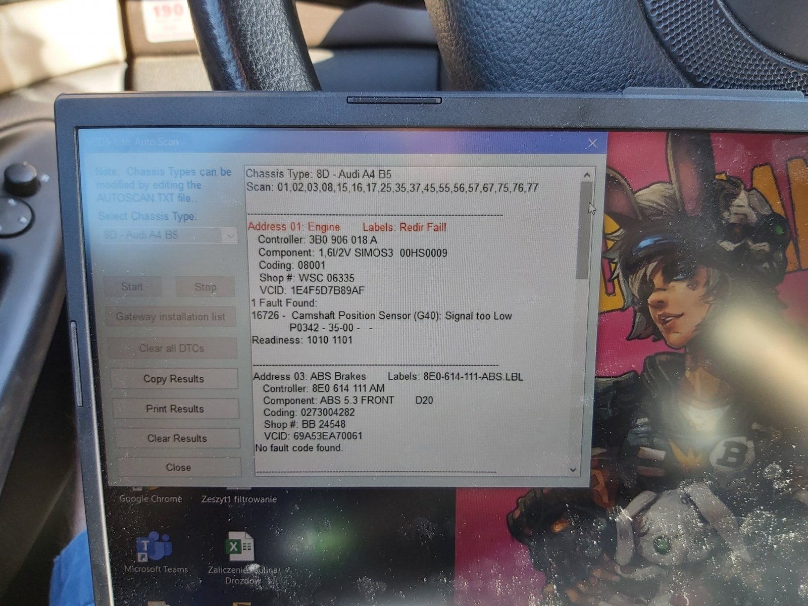

Wygląda na to że owy wężyk był winowajcą całego zamieszania. Choć te strzały w kolektor dalej się pojawiają, i nie wiem co może być tego przyczyną. Pozostał jeszcze tylko jeden błąd. Chodzi w nim o czujnik halla, czy o czujnik wału?
To na pewno czujnik wałka rozrządu. Zanim go wymienisz sprawdź czy przewody są ok.
Wtyczkę od czujnika widać na twoim zdjęciu z tego wątku - post#6. Obok twojej lewej ręki ;) Jeżeli umiesz się posługiwać multimetrem to możesz sprawdzić czy czujnik w ogóle daje sygnał.
