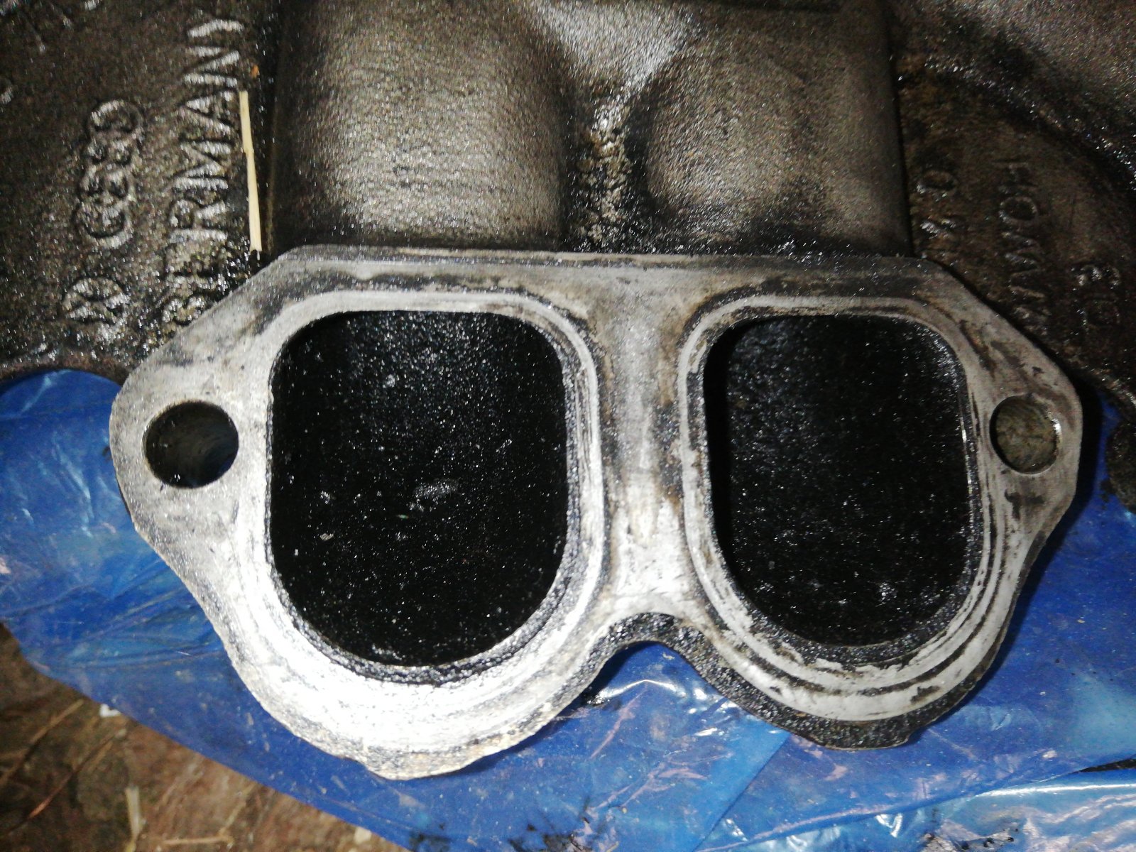

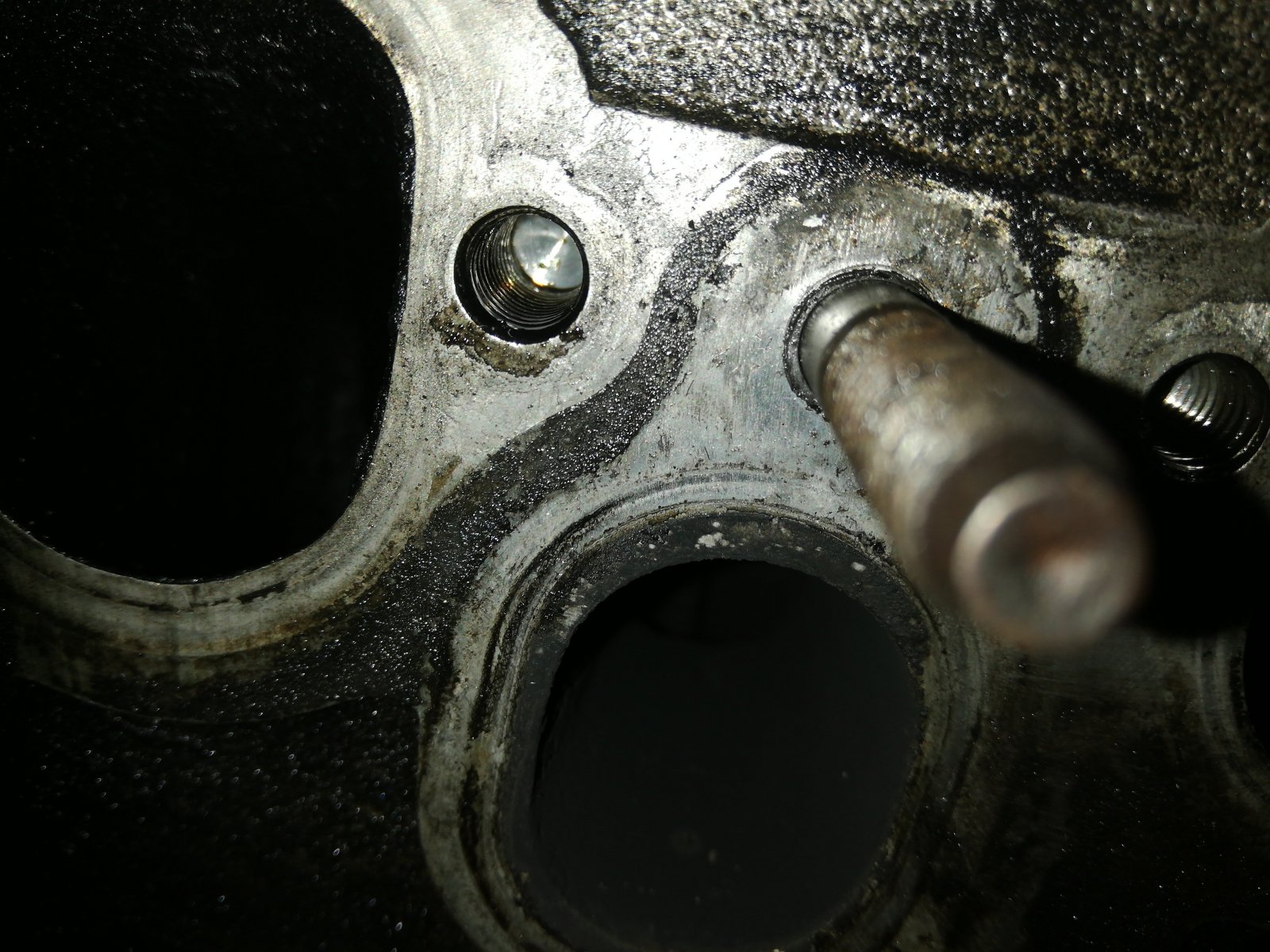

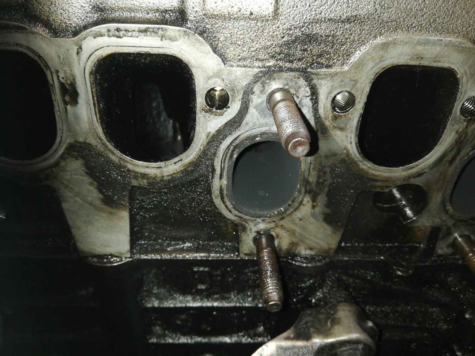

Mam takie małe pytanie. Wyciągałem turbo ponieważ daje ja do sprawdzenia i ściągałem ją z całym kolektorem dolotowym, ponieważ bez kanału było mi łatwiej. Zauważyłem coś dziwnego podczas odkręcania 2 srob od kolektora dolotowego były ona mocno zaokejone tak jak by w gwincie głowicy był olej. Czy jest to normalne zjawisko? Czy może wina za duże ubytki oleju jest walnięta głowica? Proszę o poradę. Dodaje zdjęcia tego miejsca oraz kolektora w środku.
Jak silnik posiada turbosprężarkę to w dolocie praktycznie zawsze jest olej, pytanie tylko w jakiej ilości.... :decayed:
Patrząc na zdjęcia to puszczała uszczelka pod kolektorem ssącym i olej z dolotu się wydostawał na zewnątrz , smarując między innymi gwinty szpilek .
