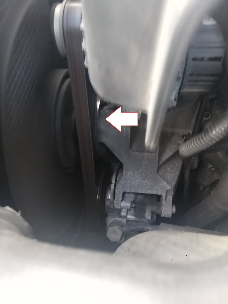

Mam do wymiany łożysko rolki wentylatora.
Je się wymienia czy trzeba kupić z całym mocowaniem (łapą) ?
Numer OE: 058115136A
Wymieniasz samo łożysko - nie ma konieczności żeby to robić z całą łapą. Demontaż po latach może być trochę uporczywy, ale jak najbardziej da się to zrobić - z przodu łożysko zabezpieczone jest pierścieniem segera (czasami, u mnie np. jest - afn '98, a są też takie w których nie ma tego pierścienia). U siebie do wymiany demontowałem mimo wszystko łapę z dwóch względów - po pierwsze łatwiejszy demontaż łożyska na imadle - (tutaj też wskazówka - za łożyskiem jest takie przewężenie na odlewie łapy, także trzeba sobie popatrzeć przed wyrezaniem ściągacza co tam dać jeśli byś jej nie demontował) i druga rzecz - wymieniłem sobie przy okazji oring między blokiem a tą łapą, bo idzie tam kanał wodny do pompy wody, a uszczelka po tylu latach była strasznie sparciała. Czasami też się zdarza, zwłaszcza w wersjach gdzie tego pierscienia osadczego nie było, że ktoś przy wymianie te łożyska wklejał na klej żeby się nie wysunęły - trzeba się wtedy trochę bardziej namęczyć żeby to wyjąć
