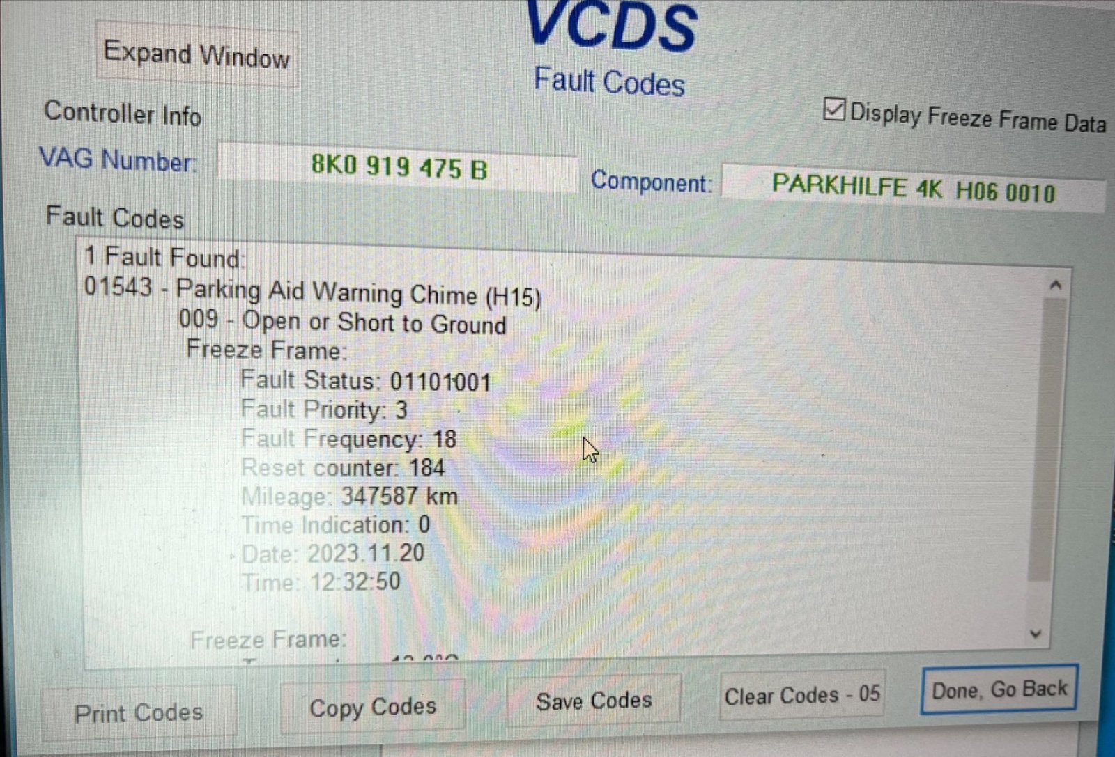

@Muskel1 czy błąd 01543 to będzie na 100% głośniczek? Pamiętam że problemy zaczęły się po wymnie sprzęgła, jak wiadomo jest czujnik na skrzyni ale czy to może mieć wpływ? Światła wsteczne włączają się poprawnie
Wrzuć pełny auto-scan a nie kod błędu.
@Muskel1 przyznam szczerze że nie zapisałem pełnego skanu, zrobiłem sobie tylko fotkę tego błędu .
Albo głośniczek padł albo wiązka/wtyczka wypięta lub uszkodzona.
Czy wtyczka bezpośrednio przy głośniczku czy może pod drugiej stronie (moduł?).
Przy głośniczku ale sama się raczej nie wypięła, więc jeżeli tam nikt nie grzebał, to pewnie raczej głośniczek padł.
Miałem na myśli to gdzie poprowadzone są kabelki od głośniczka , może do modułu i tam pierwsze sprawdzę połączenie
