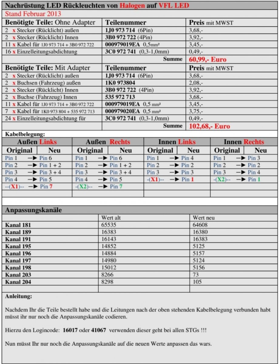

Do tego trzeba wiedzieć co to za adaptery tam siedzą i jak sa podpięte do których pinów. Dopiero wtedy wiedząc które kable za ktòrą funkcje w lampie sa odpowiedzialne należy zakodować. Nie tylko kodowanie ale również adaptacja w kanałach (Channel) musi być przeprowadzona.
Tu masz z niemieckiego forum porównaj sobie, może masz w ten sam sposób kable pod piny podpięte i na samym dole adaptacje, które należy przeprowadzić.
