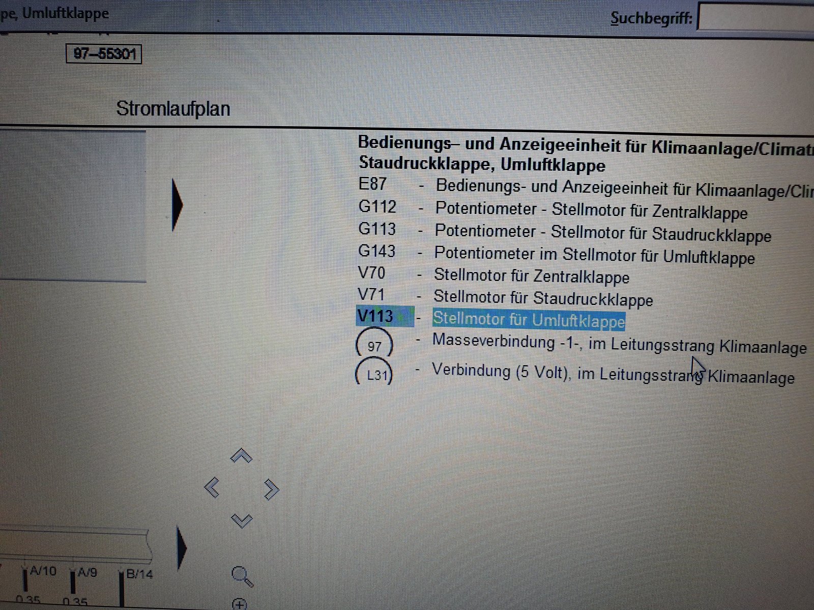

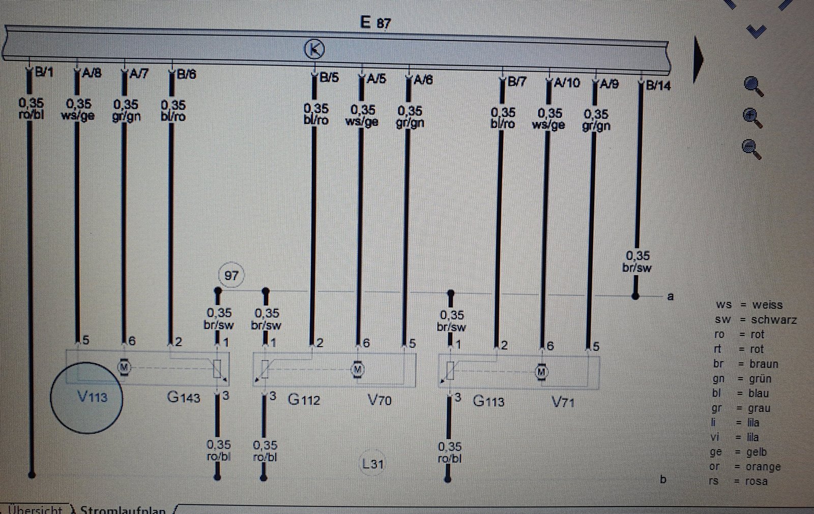

Dziś wieczorem sprawdzę w schemacie skąd dokąd ta wiązka idzie.
Ten błąd ogarnalem tak jak mówisz
Do silniczka wchodzi kostka 5cio pinowa. W sumie 5 kabelków jeden brązowo/czarny = masa Pin nr.1
czerwono/niebieski = pin nr.3
biało/żółty=pin nr.5
szaro/zielony=pin nr.6
niebiesko/czerwony pin=nr.2
Ostatnie trzy idą do panelu klimy bezpośrednio i sa w tej kolejności co podałem połączone z pinami na klimie: A8, B7, B6
Pierwsze dwa to masa i sterowanie 5 Volt we wiązce na klime (tak pisze)
A to oznaczenie G113 to to samo co v113 ? Wyjmę panel klimy może gdzieś tam się zawieruszyl komuś ten kabel
Tak. Jak wyjmiesz panel klimy zobacz czy na tych pinach co napisałem A8, A7 i B6 masz te kable o podanych kolorach idące do tego silniczka.
