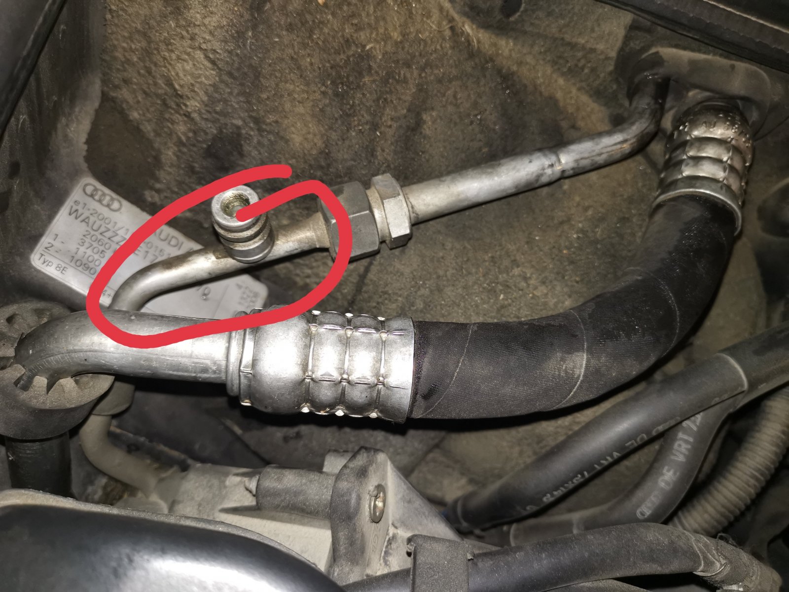

...radek... 4 Opublikowano 29 Sierpnia 2020 Udostępnij Opublikowano 29 Sierpnia 2020 Witam czy rurka w tym miejscu powinna być chłodna. Pytam ponieważ klima raz działa raz nie. A właśnie w tym miejscu jest ciepła. Z prawej strony już jest zimna. Wiem że jest tam dławik. Mógł się zapchać? Odnośnik do komentarza Udostępnij na innych stronach Więcej opcji udostępniania...
influencer 10 Opublikowano 29 Sierpnia 2020 Udostępnij Opublikowano 29 Sierpnia 2020 RURKA w tym miejscu na być ciepła dopiero za nakrętka jest dławik i tam jak klima działa ma być zimna rozpręża się gaz. Jak klima raz działa Ci dobrze a raz nie to może być wina zaworu regulacyjnego w sprężarce ale wszystko to do diagnozy Odnośnik do komentarza Udostępnij na innych stronach Więcej opcji udostępniania...
...radek... 4 Opublikowano 29 Sierpnia 2020 Autor Udostępnij Opublikowano 29 Sierpnia 2020 (edytowane) No właśnie tak dokładnie jest. Jak nie chłodzi to wszytko ciepłe. Szczelna jest, gazu dobijałem. Więc trzeba sprężarkę targać??? Edytowane 29 Sierpnia 2020 przez ...radek... Odnośnik do komentarza Udostępnij na innych stronach Więcej opcji udostępniania...

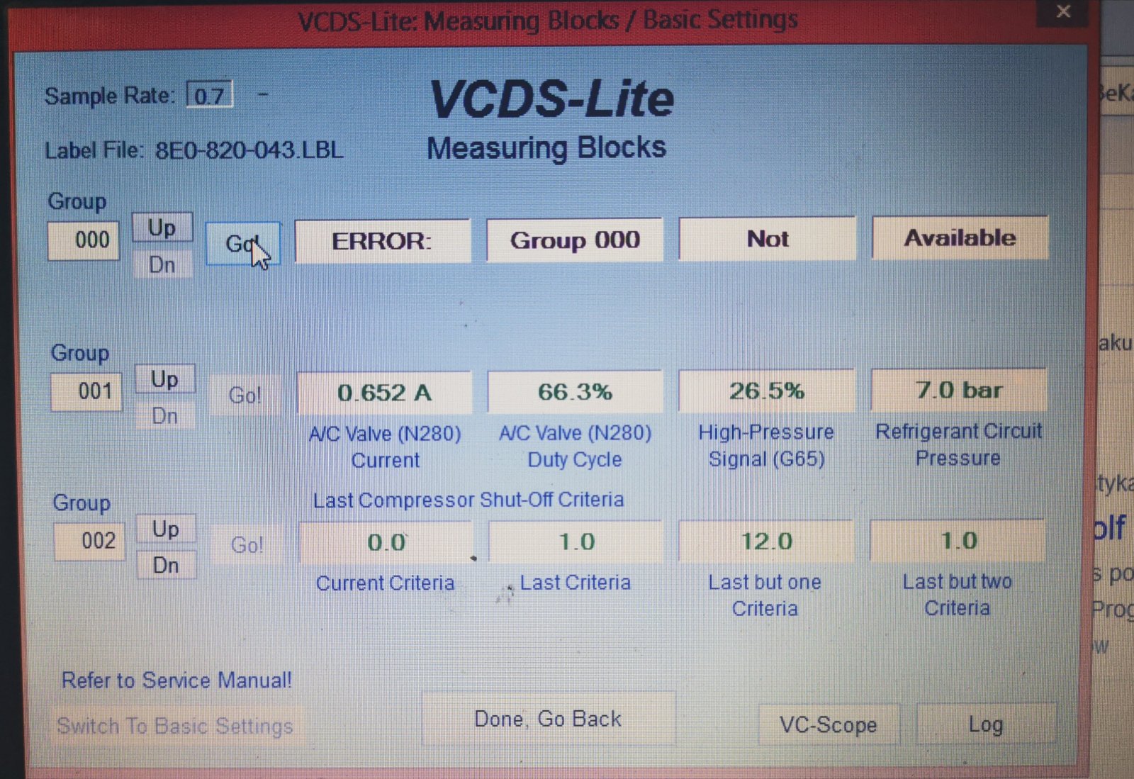

Langista 456 Opublikowano 29 Sierpnia 2020 Udostępnij Opublikowano 29 Sierpnia 2020 Podpinasz kompa i sprawdzasz czy nie ma błędu w sterowniku klimy z czujnikiem G65 Odnośnik do komentarza Udostępnij na innych stronach Więcej opcji udostępniania...
...radek... 4 Opublikowano 29 Sierpnia 2020 Autor Udostępnij Opublikowano 29 Sierpnia 2020 Błędu żadnego nie pokazuje. Odnośnik do komentarza Udostępnij na innych stronach Więcej opcji udostępniania...
