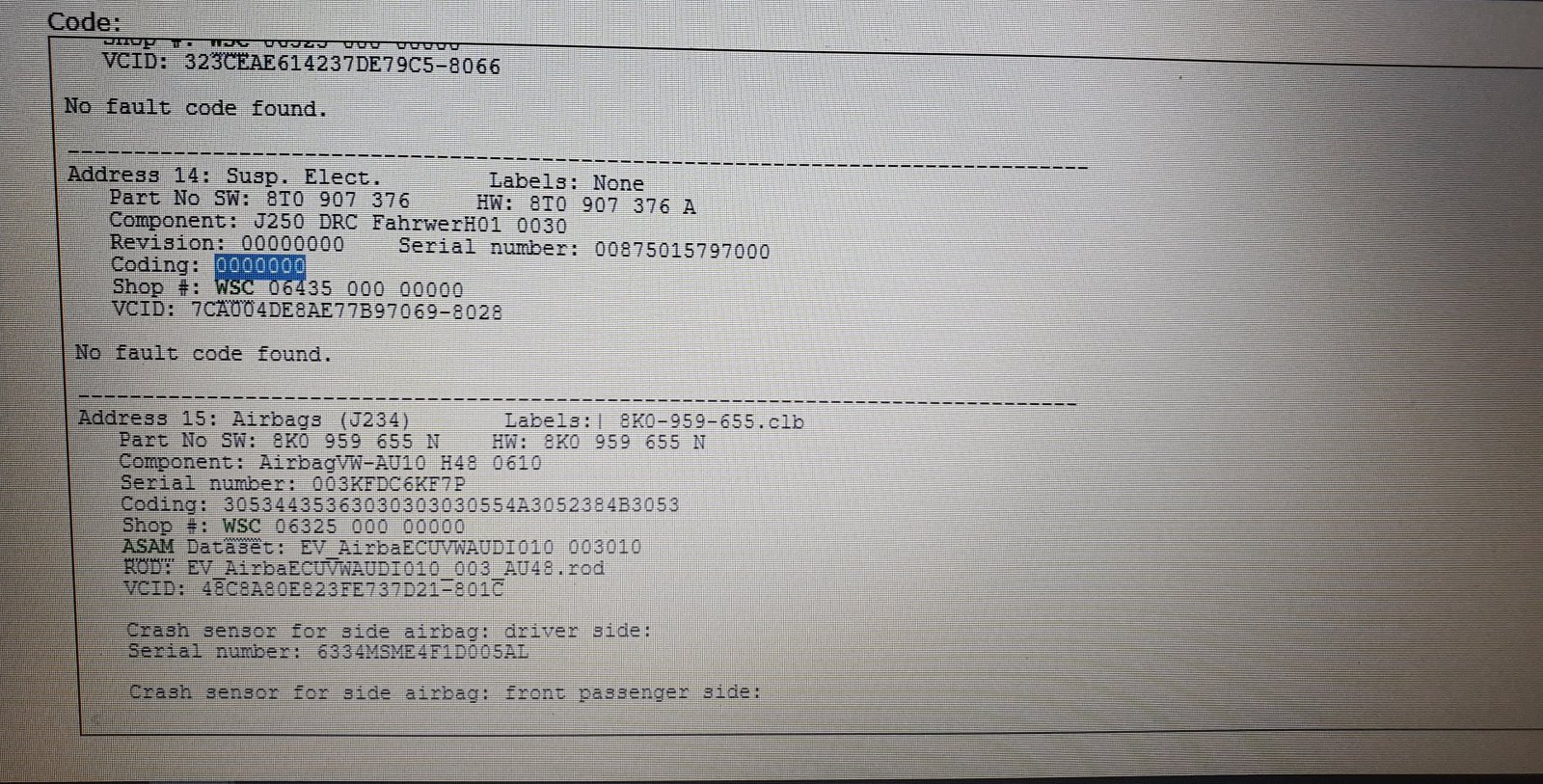

Cześć,
Mam problem z RS4 B8 poliftowej (2014).
Pojawił się błąd 02646 - nie można go skasować.
Dodatkowo kodowanie jest 00000. Co jest dla mnie dziwne. Niestety nie mam wcześniejszego skanu.
Tak ma być czy coś z modułem się dzieje?
Chce zrobić adaptacje, ale nie przyjmuje żadnego kodu dostępu.
Próbowałem 02000 i 20113.
Cały skan poniżej.

Adres 14: Elek.zawieszenia        Plik etykiet: Brak
   Oznaczenie elementu SW: 8T0 907 376     HW: 8T0 907 376 A
   Komponent: J250 DRC FahrwerH01 0030
   Weryfikacja: 00000000    Numer seryjny: 00875015534700
   Kodowanie: 0000000
   Kod serwisu: WSC 36884 001 1048576
   VCID: 7CA1F1DD2AEF68CB0F2-8028
Znaleziono 1 błąd:
02646 - Wiarygodność regulacji poziomu zawieszenia
            008 - Niezrozumiały sygnał - MIL zapalona
             Ramka zamrożona:
                    Stan błędu: 11101000
                    Priorytet błędu: 2
                    Częstość błędu: 8
                    Wew.licznik błędów: 226
                    Przebieg: 198944 km
                    Wskaźnik czasu: 0
                    Data: 2020.08.26
                    Czas: 18:27:27

Po skasowaniu błędów wraca tylko błąd w module 14 (02646) i nie działa sterowanie zawieszeniem.
Nie mam kodu dostępu i (chyba) dlatego nie mogę wejść w adaptacje a w blokach pomiarowych są tylko 3 pierwsze grupy aktywne.
Zastanawiam się czy kodowanie w module 14 nie świadczy o jakimś uszkodzeniu modułu?
Coding: 0000000

Address 14: Susp. Elect.        Labels: None
   Part No SW: 8T0 907 376     HW: 8T0 907 376 A
   Component: J250 DRC FahrwerH01 0030
   Revision: 00000000    Serial number: 00875015534700
   Coding: 0000000
   Shop #: WSC 36884 001 1048576
   VCID: 7CA1F1DD2AEF68CB0EB-8028

Zawieszenie pompuje normalnie? Czy siedzi dzieś i nie podnosi?
Nie działa. Nie słychać kompresora.
W blokach pomiarowych tylko grupy 01 i 02 są aktywne.
Przy adaptacji pokazuje że kanał niedostępny.
Jakie wartości sa widoczne w tych blokach ?
Nie mam ss, ale tak z pamięci
Grupa 01: -- /14V / 0,0V / 0,0V
Grupa 02: 5V / 5V / 5V / 5V
Poczytałem trochę i w RS4 masz DRC Dynamic Ride Control. To jest sytem sterowany hydraulicznie a nie pneumatycznie. Wiec nie masz kompresora. Na każdym amortyzatorze jest zaworek, zbiorniczek hydrauliczny (i zgodnie z opisem w nich silniczek, pewnie jako pompka). Amortyzatorami steruje sterownik J250 siedzący z tyłu w prawym boczku bagażnika.  Do tego w bagażniku z tyłu sa dwa centralne zawory z płynem hydraulicznym jeden odpowiada za lewy przód prawy tył a ten drugi za prawy przód lewy tył. Początkowo cały system jest nabijany płynem do ciśnienia 22 Bar urządzeniem VAS 6209/4. Później w/w sterownik steruje tymi zaworkami.
Słychać może cykanie tych zaworków jak włączasz zapłon lub po uruchomieniu silnika?
Pisałeś, że auto długo stało. Może te zawory sie po prostu zawiesiły bo nie były sterowane dość długo i po prostu tak jakby sie zapiekły).
Możliwe przyczyny gdy DRC nie funkcjonuje to albo nieszczelność w układzie hydraulicznym DRC albo usterka sterownika.
Tutaj kilka schematów jak to wygląda.
RS4 B8 DRC entleeren und befüllen.pdf RS4 B8 Einbauorteübersicht - DRC.pdf RS4 B8 Zentralventil.pdf
Edytowane przez Muskel1
Dodatkowo znalazłem jeszcze w sieci autoscan innego RS4 i ma takie same kodowanie jak Ty w sterowniku 14 czyli z tymi zerami jest raczej ok.
@Muskel1 dzięki za informację.
Po południu będę jeszcze walczył
