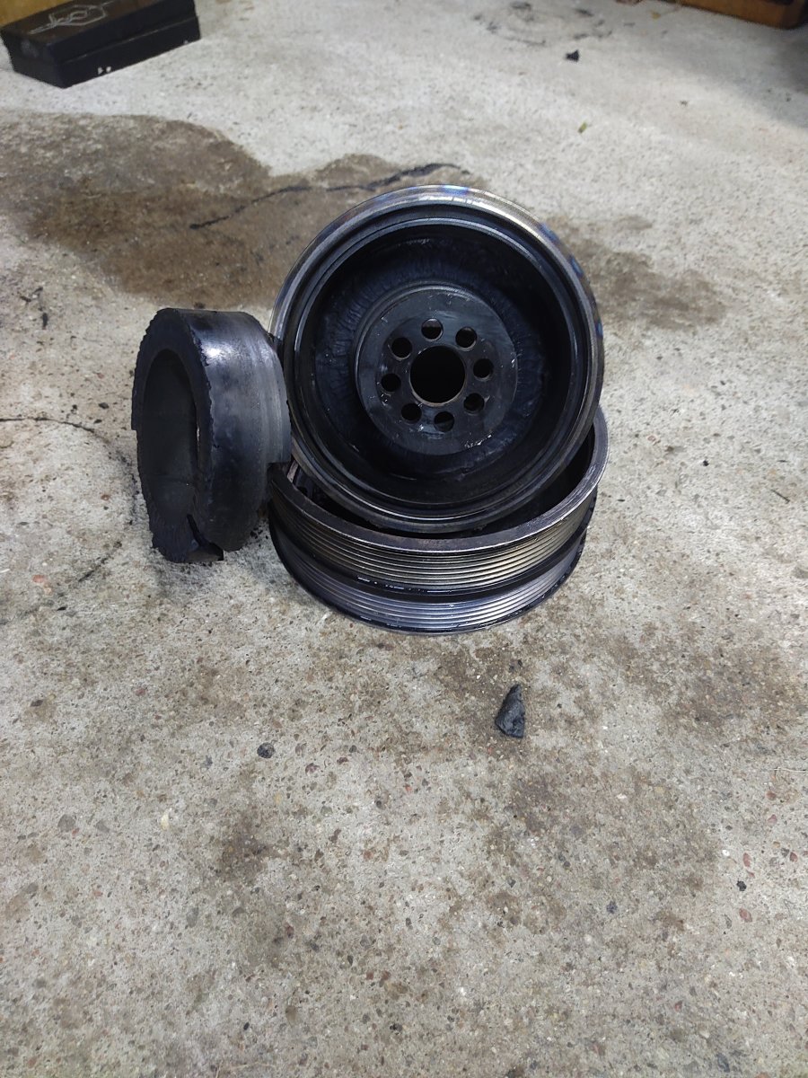

Problem rozwiązany. Ukręciło się koło na wale korbowym,
Po założeniu nowego, problemy zniknęły
typówka dla 3.0 tfsi,
przy jakim przelocie umarło koło pasowe?
160kk,
Założone nowe i teraz jedzie bardzo przyjemnie
