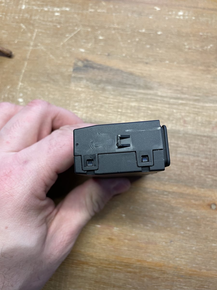

Majewski61 Opublikowano 12 Października 2020 Opublikowano 12 Października 2020 Witam! Proszę o poradę w jaki sposób wyjąć panel z dwoma gniazdami USB i jednym AUX w Audi A4 B9 z 2018 roku. Panel ten jest pod podłokietnikiem.
Tom A4 Opublikowano 12 Października 2020 Opublikowano 12 Października 2020 siadasz z tyłu demontujesz klapkę wypinasz wtyczkę i wypychasz je na zewnątrz w przód auta.
Majewski61 Opublikowano 21 Października 2020 Autor Opublikowano 21 Października 2020 Dzisiaj próbowałem przymierzyć się do demontażu tego modułu panelu z gniazdami USB ale nie do końca rozumiem o co chodzi z tym uprzednim demontażem klapki z tyłu. Jest tam tylko kratka wentylacji i poniżej gniazdo zapalniczkowe. O jaką klapkę chodzi. Będę wdzięczny za bardziej precyzyjną podpowiedź
nnand Opublikowano 24 Października 2021 Opublikowano 24 Października 2021 (edytowane) kratke wentylacji musisz wyjac do tyłu ( do siedzeń tylnych) jak już wyjmiesz bedziesz widział kable od usb odpinasz je. usb ma dwa zatrzaski po prawej i lewej , bedziesz musiał prosic kogos o pomoc bo jedna osoba musi pchac moduł do tył ( moduł wyjmuje sie w strone tylnich siedzeń) a druga podwadzać te zatrzaski. (daty nie zauwarzyłem xd) Edytowane 24 Października 2021 przez nnand
RaV22K Opublikowano 2 Stycznia 2022 Opublikowano 2 Stycznia 2022 Musisz zaznaczony na żółto panel złapać i pociągnąć do siebie jest tylko na zatrzaskami. Następnie pod spodem będzie usb i on ma takie z boku wypustki które trzeba uwolnić aby go wyjąc w stronę tylnego siedzenia. Jest to spokojnie do zrobienia w jedna osobę. Wypijasz dwa kable i wsadzasz jakiś wyjmij z boku odchylasz go i wypychasz troszkę, następnie dokładnie to samo z drugim i wyjdzie.
