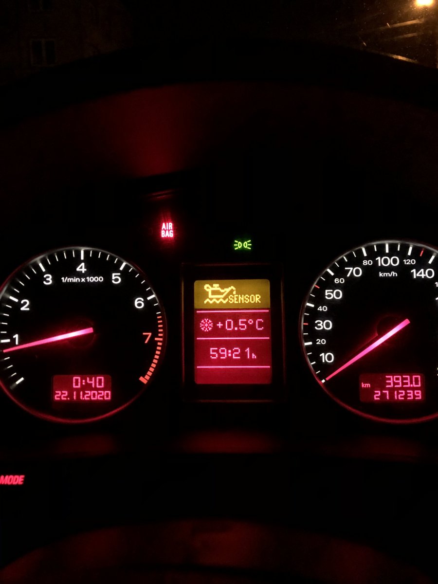

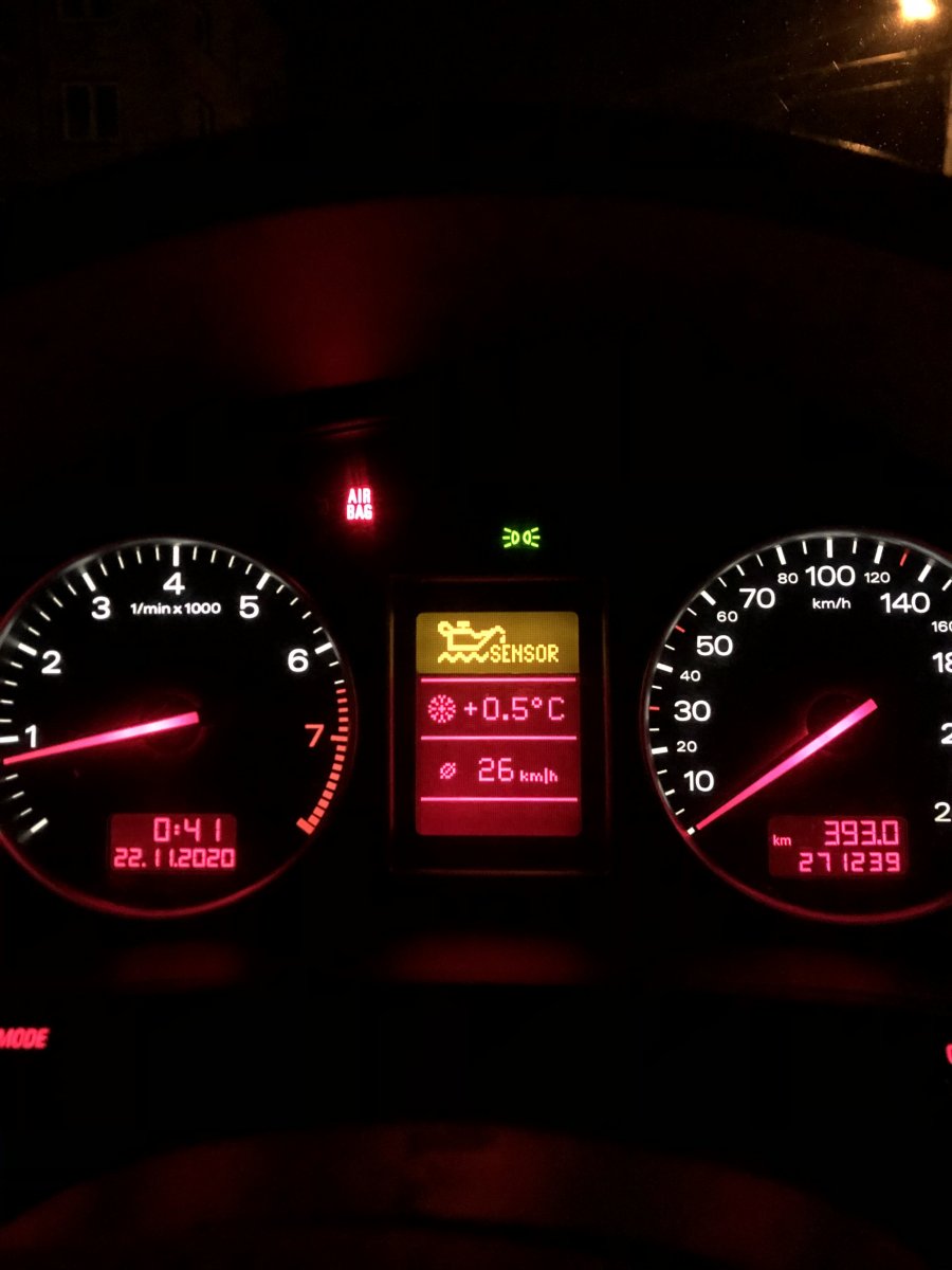

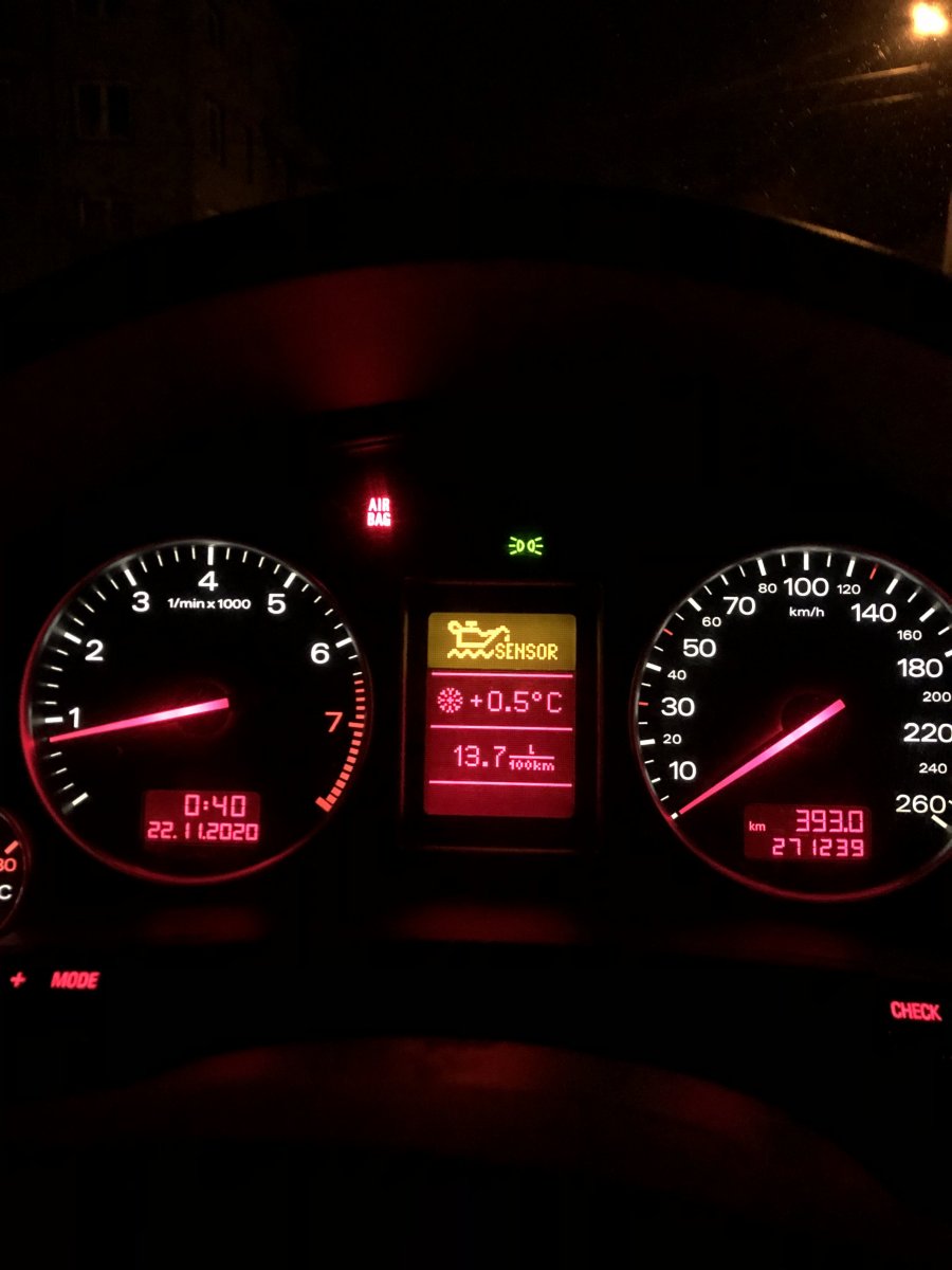

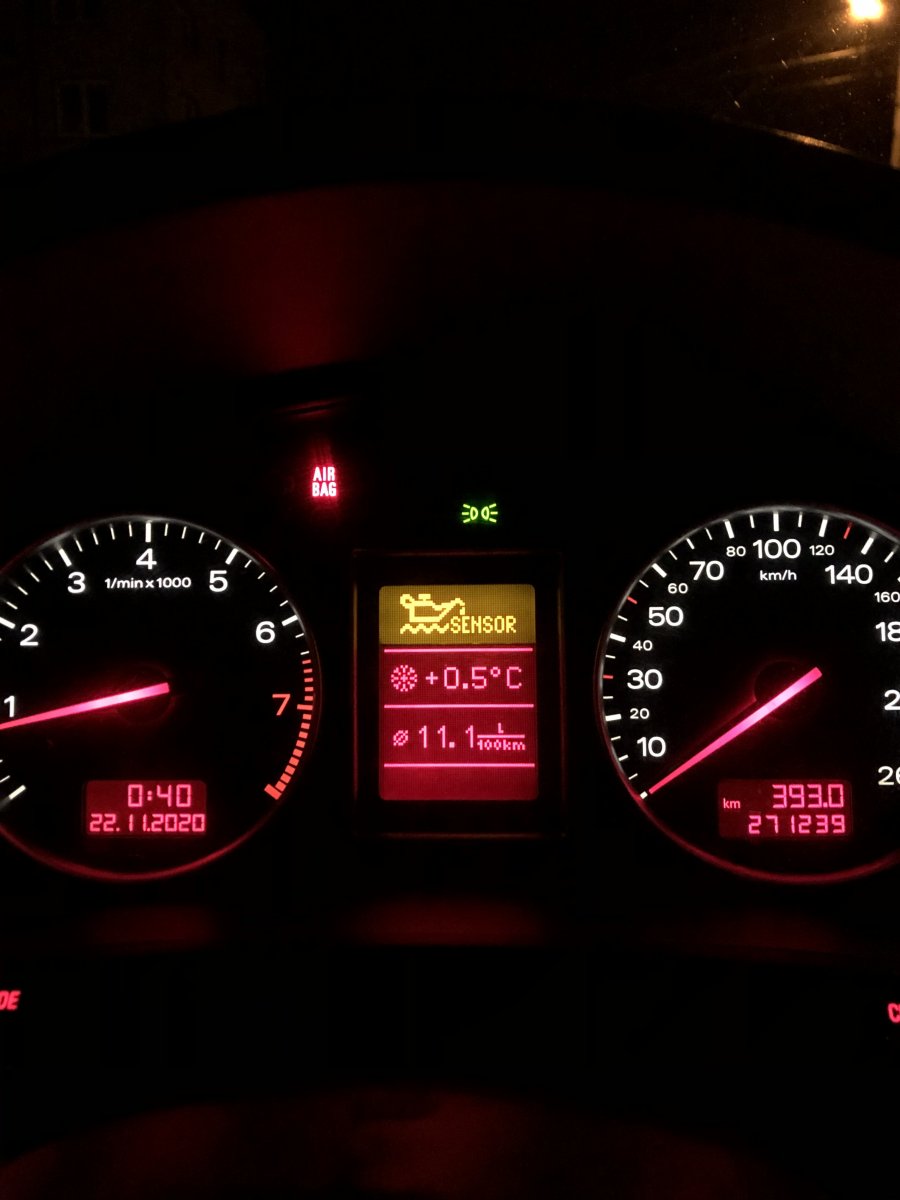

Siemka , Dziś założyłem manetkę oraz zaprogramowałem full fis . Tylko mam problem, gdyż nie pokazuje mi dokładnego średniego spalania ,tylko spalanie zatrzymało sie na 11.1l/100km i tak stoi , nic nie wzrasta i nie spada . Tak samo czas jazdy oraz średnia prędkość 26km/h jak stoję w miejscu . Jedyne co działa i sie zmienia to aktualne spalanie , choć nie wiem czy dobrze pokazuje , ale podczas dodawania , popuszczania gazu pokazuje opcjonalnie jak mógłby spalać .  Czy ktoś wie gdzie mogłem popełnić błąd i mógłby mnie nakierować . Dziękuje
P.S Sensor palił sie już przed zakodowaniem fisa . W niedalekiej przyszłości wymiennie czujnik :D
