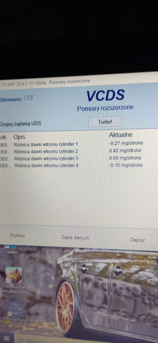

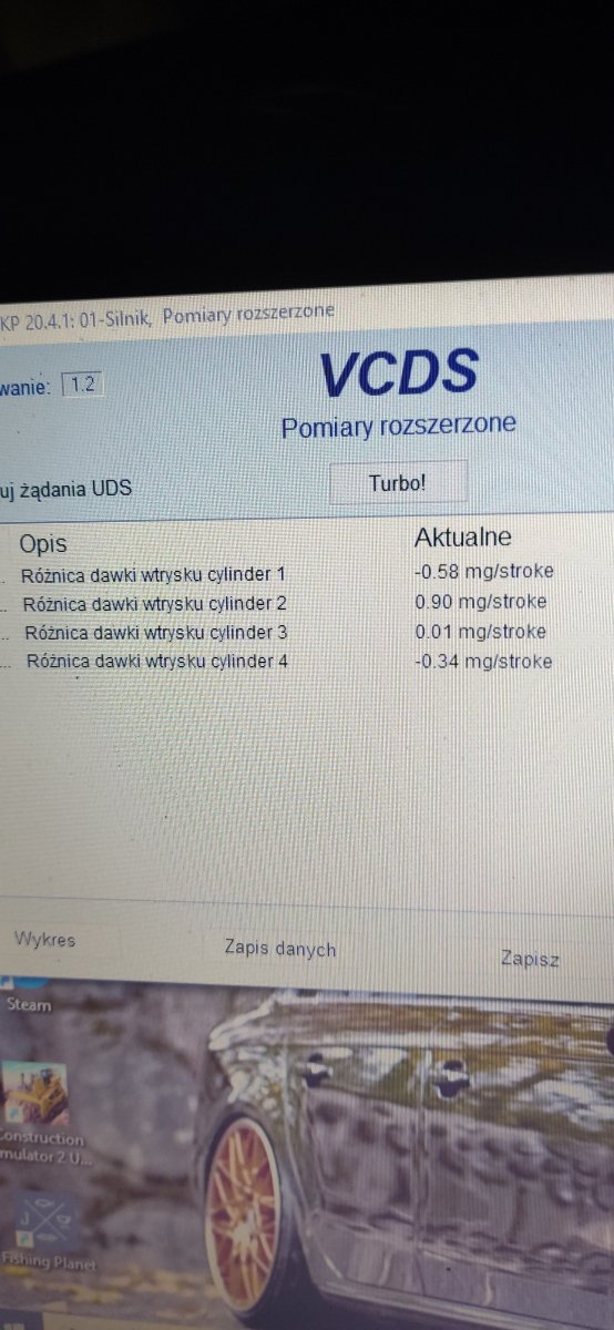

Dziki84 Opublikowano 14 Grudnia 2020 Opublikowano 14 Grudnia 2020 Witam, Proszę o ocenę wtrysków według poniższych informacji.
Gozdzio96 Opublikowano 14 Grudnia 2020 Opublikowano 14 Grudnia 2020 W bardzo dobrym stanie, wręcz rewelacyjnym. Masz próg -2,8/+2,8 wiec sie nimi nie przejmuj, ja miałem na dwóch -3,5 ;p
Dziki84 Opublikowano 14 Grudnia 2020 Autor Opublikowano 14 Grudnia 2020 29 minut temu, Gozdzio96 napisał: W bardzo dobrym stanie, wręcz rewelacyjnym. Masz próg -2,8/+2,8 wiec sie nimi nie przejmuj, ja miałem na dwóch -3,5 ;p Dziękuje kolego, uspokoiłeś mnie ale mam lekkie obawy co do drugiego cylindra
Fish1991 Opublikowano 14 Grudnia 2020 Opublikowano 14 Grudnia 2020 jest dobrze. Nie ma co szukać na siłę problemu.
Dziki84 Opublikowano 14 Grudnia 2020 Autor Opublikowano 14 Grudnia 2020 22 minuty temu, Fish1991 napisał: jest dobrze. Nie ma co szukać na siłę problemu. Dzięki, lecz tak profilaktycznie zakupiłem ARCHOIL AR6900-D MAX DIESEL i zamierzam je trochę przeczyścić profilaktycznie. Myślę że to nie zaszkodzi tym bardzie że mam układ CR.
