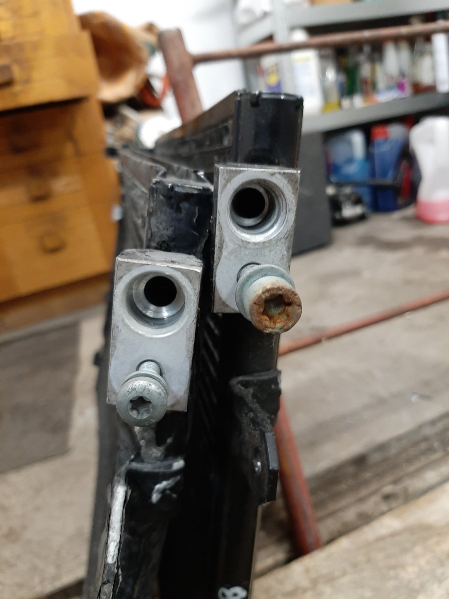

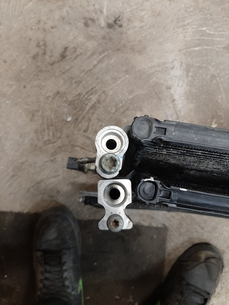

Jakiej wersji chłodnicy mam szukać do swojej B7? Kupiłem niby pasującą, a była różnica w króćcach przyłączeniowych :/

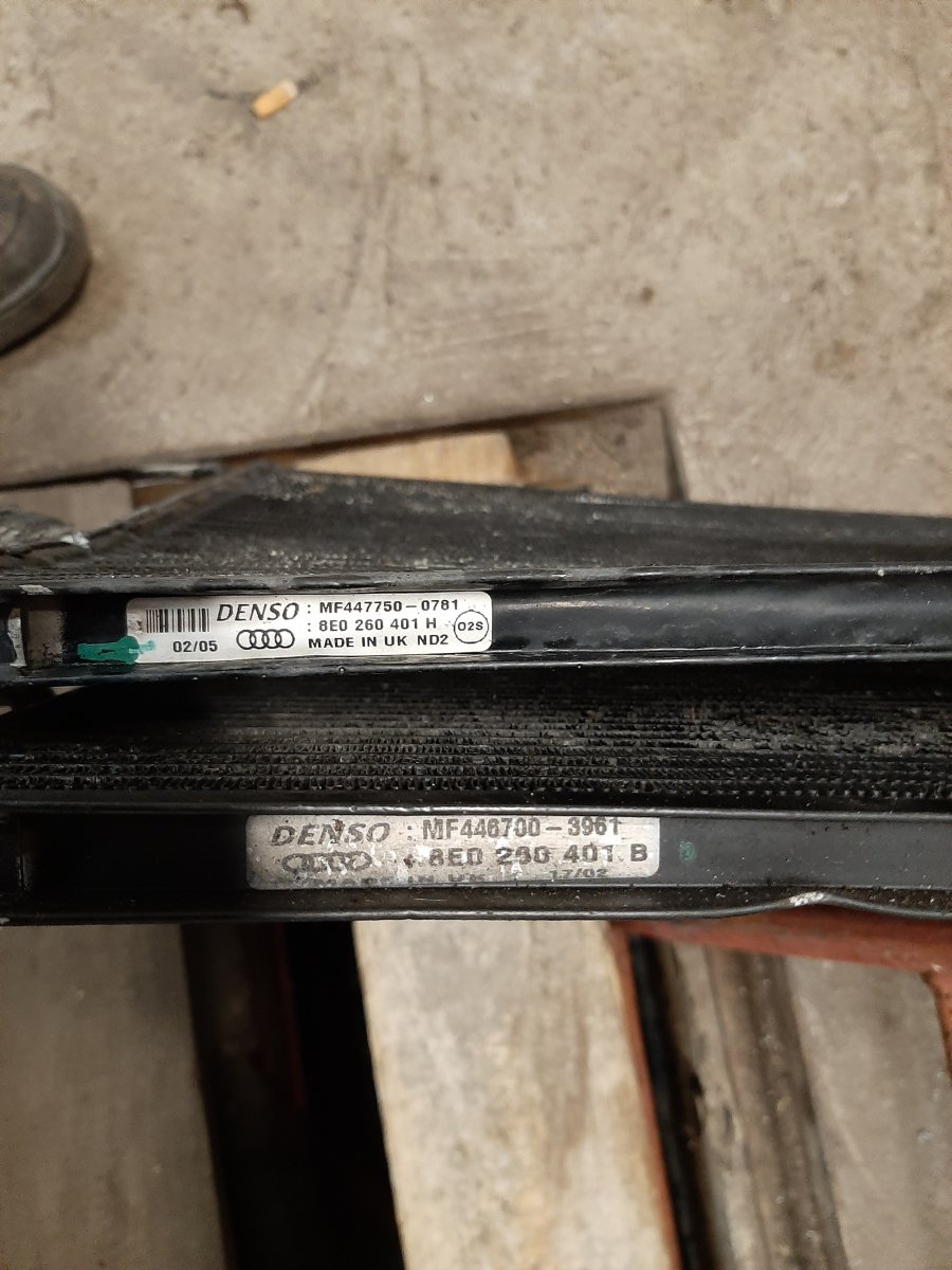

W numerze mojej na końcu była litera H , w kupionej B
Dolne wejście króćca ma jakieś 17,5mm a boczne koło 15mm, w kupionej chłodnicy nie pamiętam ile, ale różnica była ok 2-3mm
Następna kwestia - takie żółte pierścienie co są nad oringami króćców klimy, przed zamontowaniem mają być właśnie na tych króćcach czy w gniazdach chłodnicy?
Znalazłem gdzieś taką rozpiskę nr OE że niby mają pasować do A4 B7 do nadwozi sedan/avant:
numery OE: 8E0260401H, 8E0260401L, 8E0260401N, 8E0260403H, 8E0260403L, 8E0260403N, 8E0260403Q, 8E0260403T
Potwierdzi ktoś?
