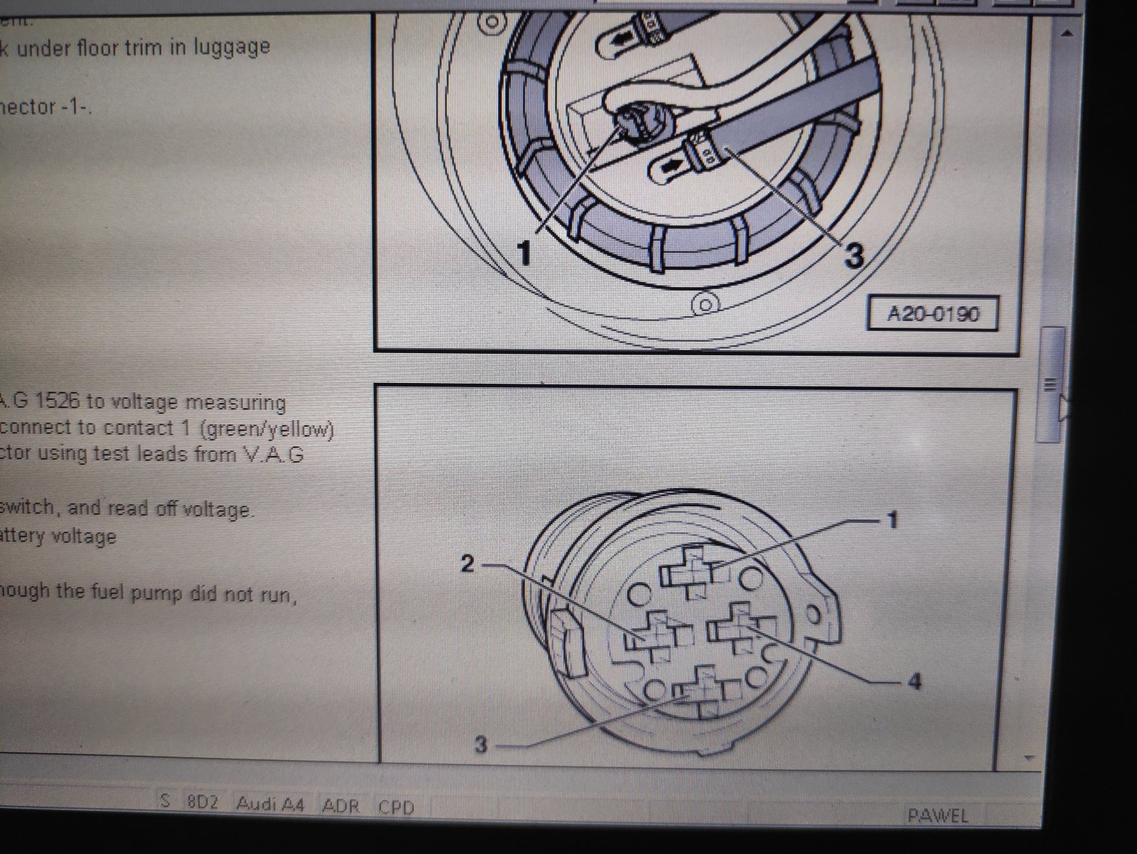

11 minut temu, Fazii napisał:
Z jakiego programu takie ładne obrazki/instrukcja? ;)
Mowa o tej w baku, ta jest cała co na zdjeciu
