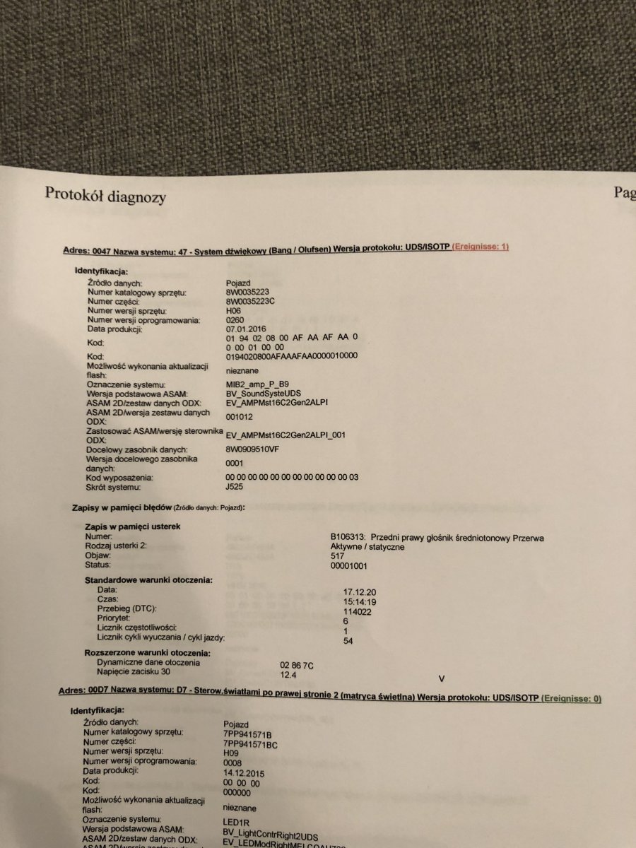

Mam problem z jakością audio w swojej A4. Dość uciążliwie rzęzi/rezonuje gdzieś z przodu. Szczególnie słychać w dialogach oraz jak rozmawiam przez telefon w trybie głośnomówiącym
Mam wydruk logów i znalazłem że jest jakiś błąd w głośniku średniotonowym. Czy to może być przyczyną rezonansu ?
Czy możecie mi napisać numer głośnika który mam wymienić ?
Załączam zdjęcie logów - przepraszam ale nie mam tego w pliku tekstowym
Przedni głośnik średniotonowy B&O to 8W0 035 303 produkowane w Polsce:decayed:
Było coś robione przy tapicerce albo głośnikach?
Dzięki za pomoc. - nie wiem czy coś było grzebane bo kupiłem używany - teraz doprowadzam do ładu.
W między czasie zdążyłem doczytać że rezonuje najczęściej przedni centralny głośnik na podszybiu - podejrzewam że tak też  jest u mnie . Ale ten w drzwiach też będę musiał sprawdzić i ew. wymienić.
