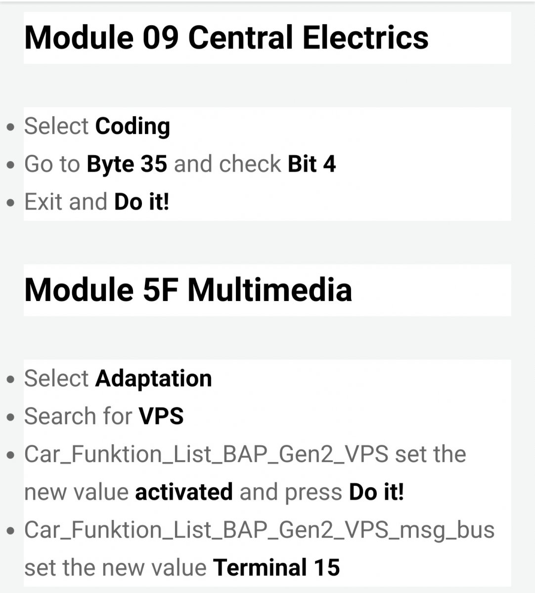

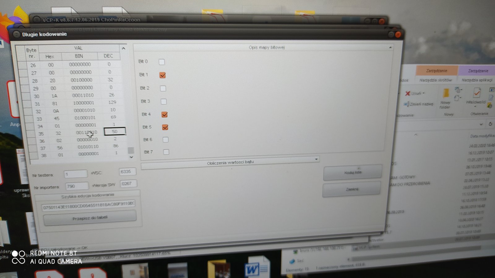

Prosiłbym o pomoc przy kodowaniu kamerki jedyne dane które mi sie udało ustalic
Modul 09 Byte 35 Bit 4 zaznaczony i zapisany
Modul 19  6C Uklad kamery cofania. Status Komunikacja OK
Modul 5F  Multimedia tu mam problemy
Car_Funktion-List_BAP bo nie wiem co gdzie i jak

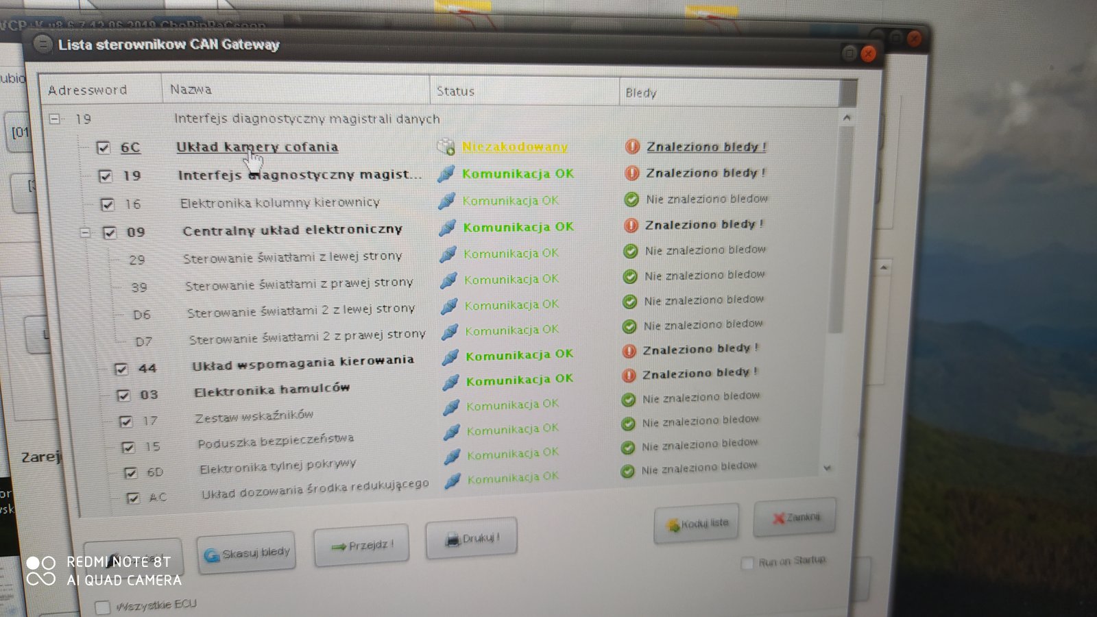

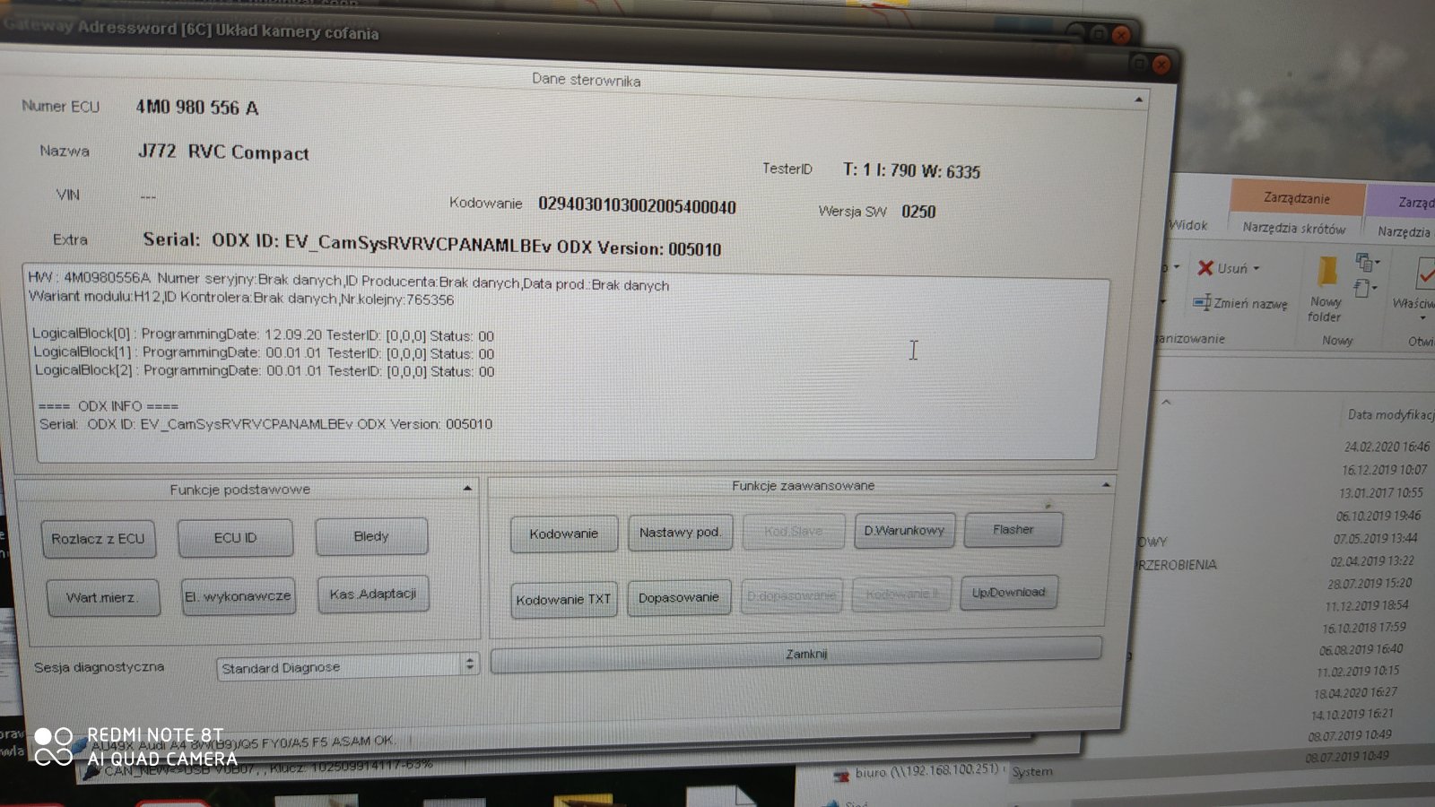

Jaki nr części kamera? Są 2 różne. Jedna to zwykła wsteczna, która jest obsługiwana przez 09 i 5F oraz kamera instalowana przy systemie wyposażonym w kilka kamer (360°), ta musi mieć sterownik do kamer 360° i jej nie uruchomisz bez niego.
Nie masz sterownika 6C bo 6C to właśnie sterownik do kamer 360° wiec jak ich nie masz to go nie zaznaczasz.
ok, rozumiem
numer kamerki jaka zakupilem 8W8827566D
To masz odpowiednią kamerkę. To jest ta wsteczna.
ok dam znac jak poszlo pytanko jeszcze 6C dac nieaktywne?
Jeżeli się nie myle to ma być deaktywowane bo nie masz 6C.

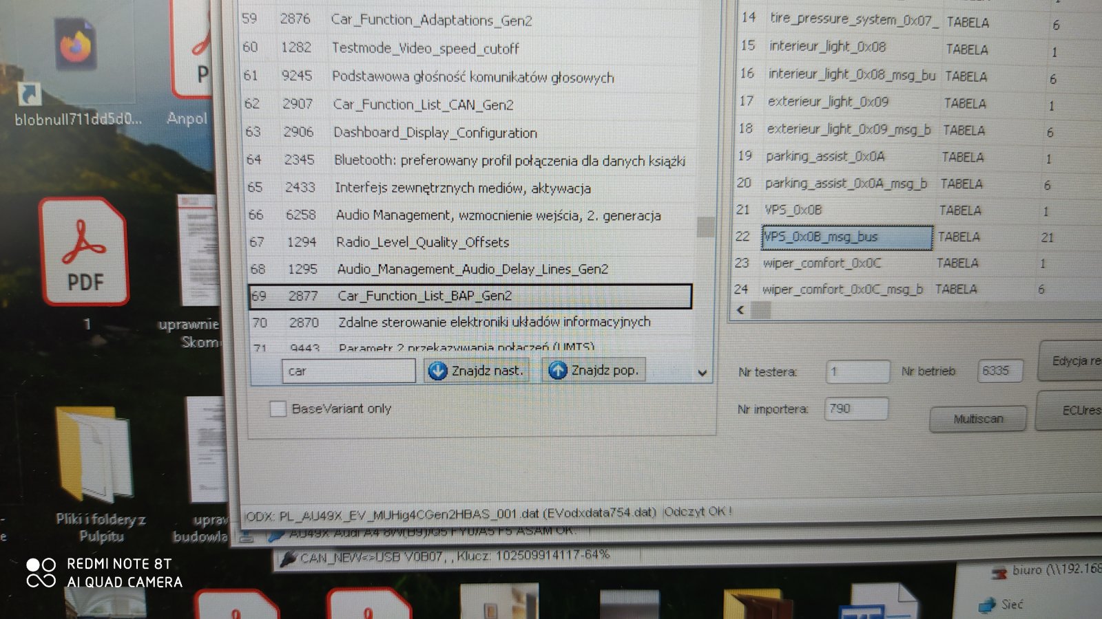

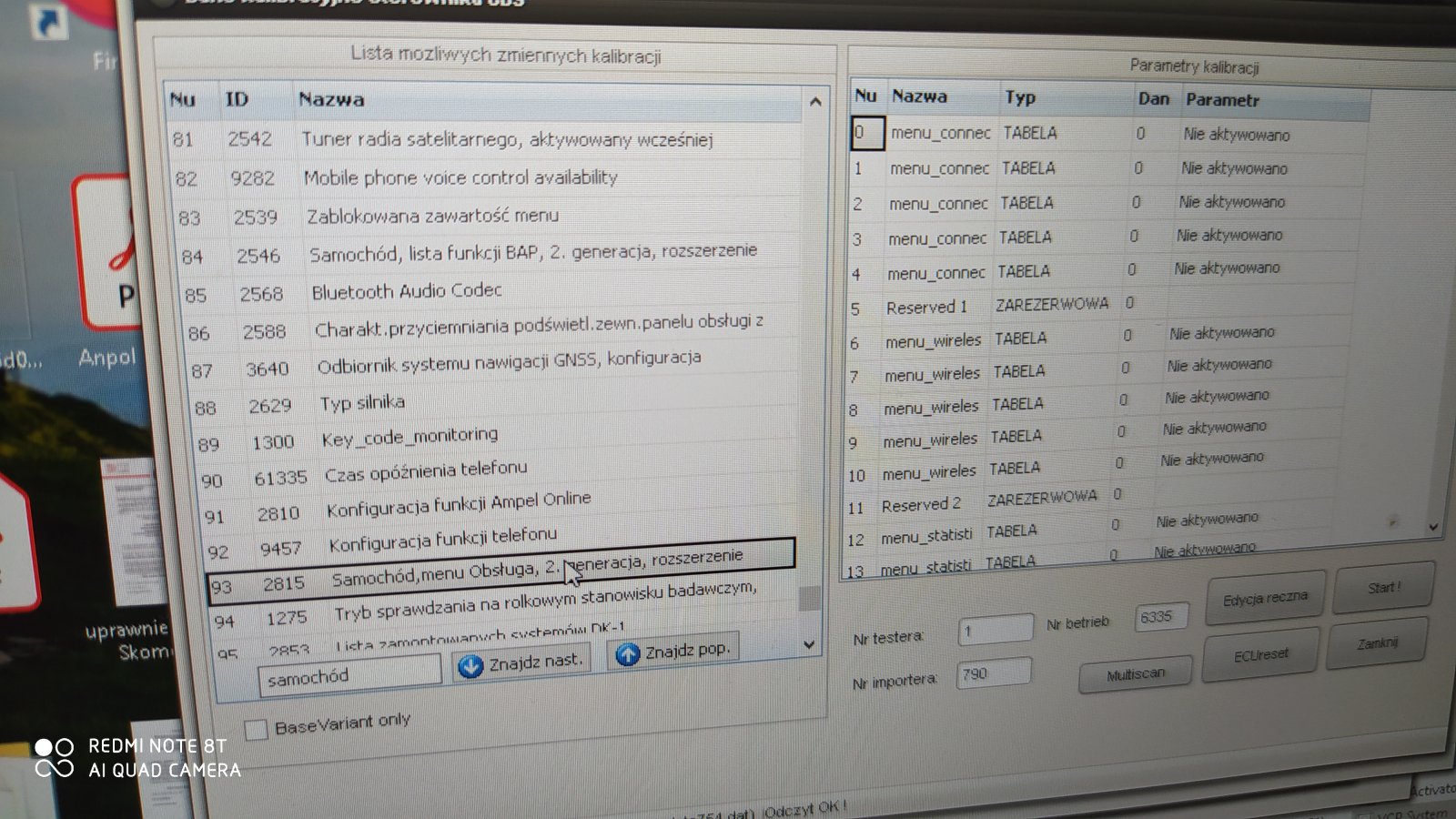

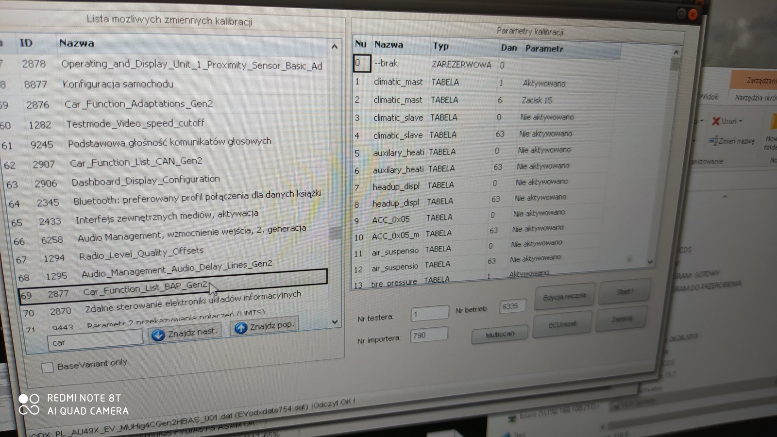

zrobilem adaptacje w 5F wg instrukcji , restart i teraz po wlaczeniu przycisku do parkowania badz biegu jest tylko dzwiek a nie pojawia sie na ekranie nic ani parkowanie przod tyl ani obraz z kamery.

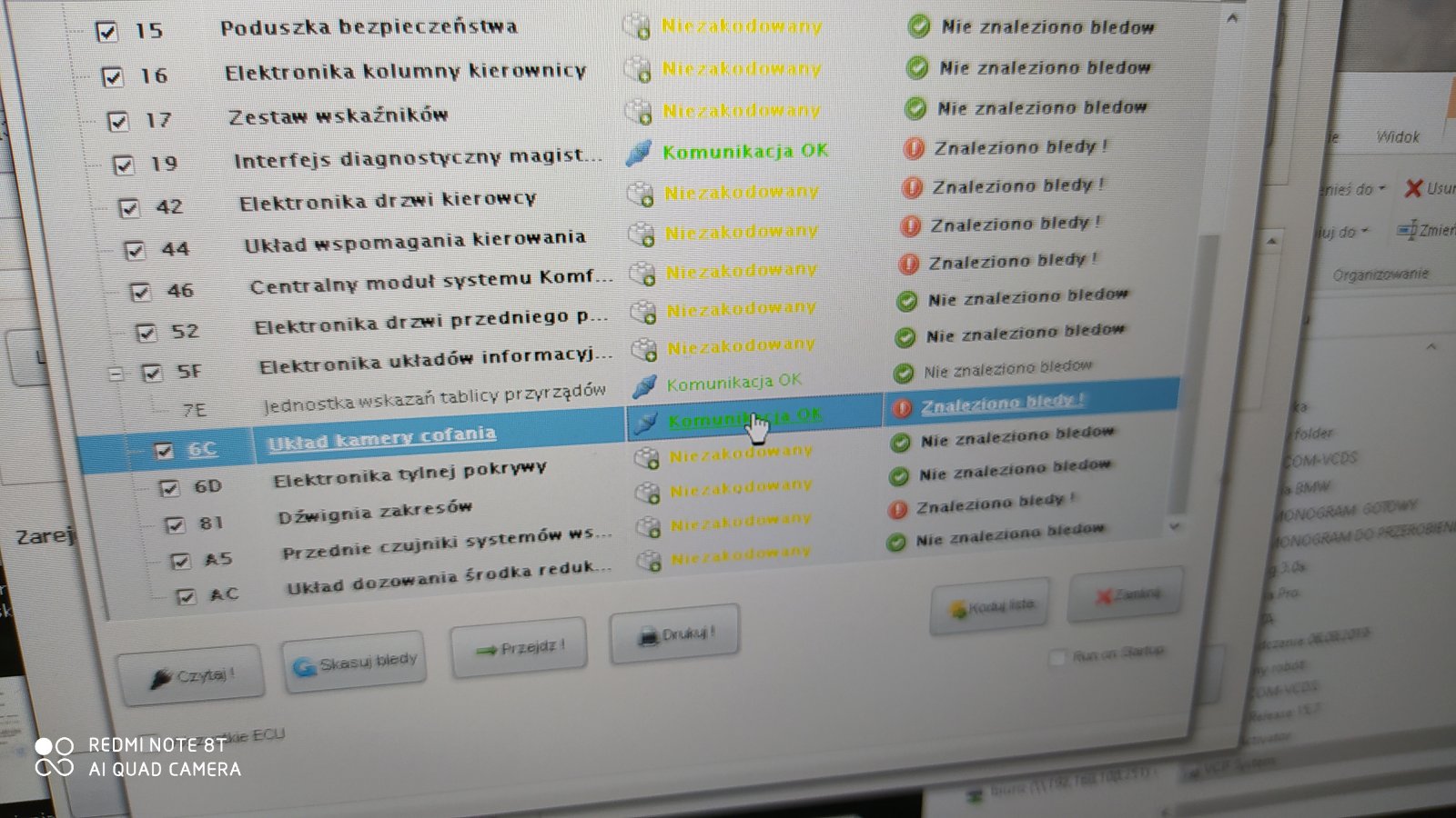

Mozliwe ze trzeba deaktywowac 6C tylko jak to zrobic w tym VCP co wcisnac zeby deaktywowac

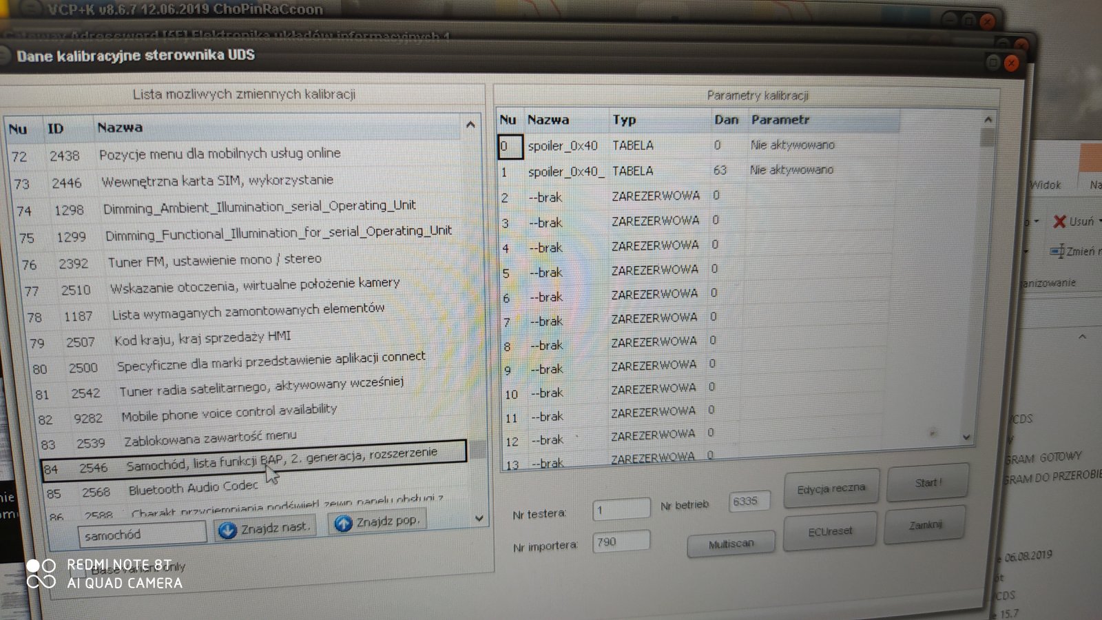

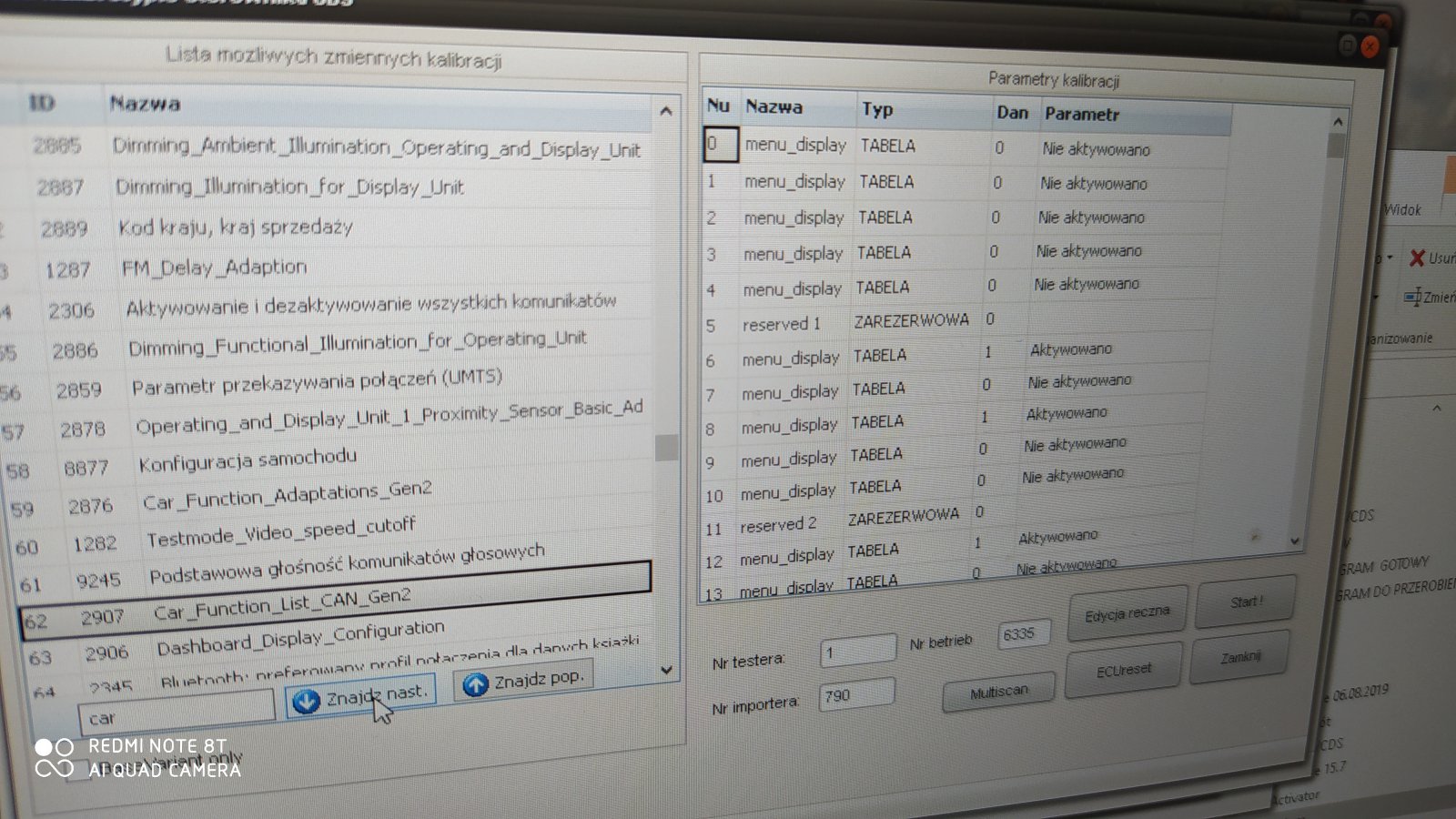

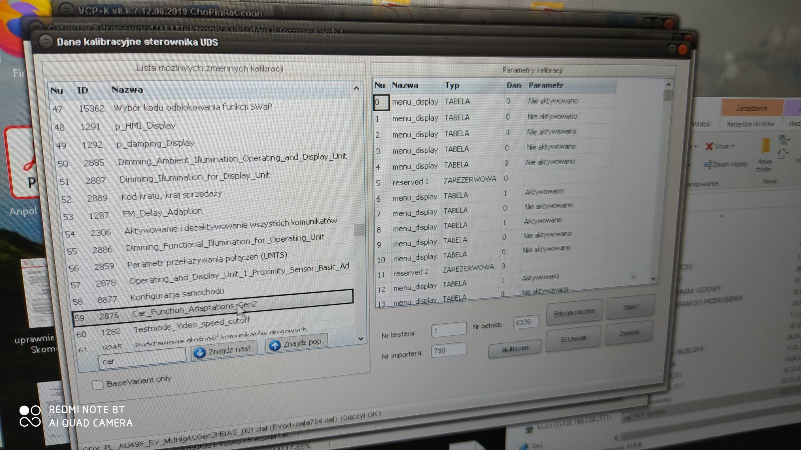

mam czujniki parkowania przod tyl jezeli ma to jakies znaczenieIMG_20210110_115056.jpgIMG_20210110_115059.jpgIMG_20210110_120046.jpgIMG_20210110_120046.jpg
Odznaczyć w tym okienku 6C się nie da?
sprobuje tak jak na tym zdjeciu 1 najwyzszym zaznacze wszystkie oprocz 6C i dam koduj zobaczymy co zrobi
Nic nie pomoglo obraz z kamery się nie pojawia ani widok PDC , moze jakies kodowanie badz cos jeszcze trzeba zrobic?

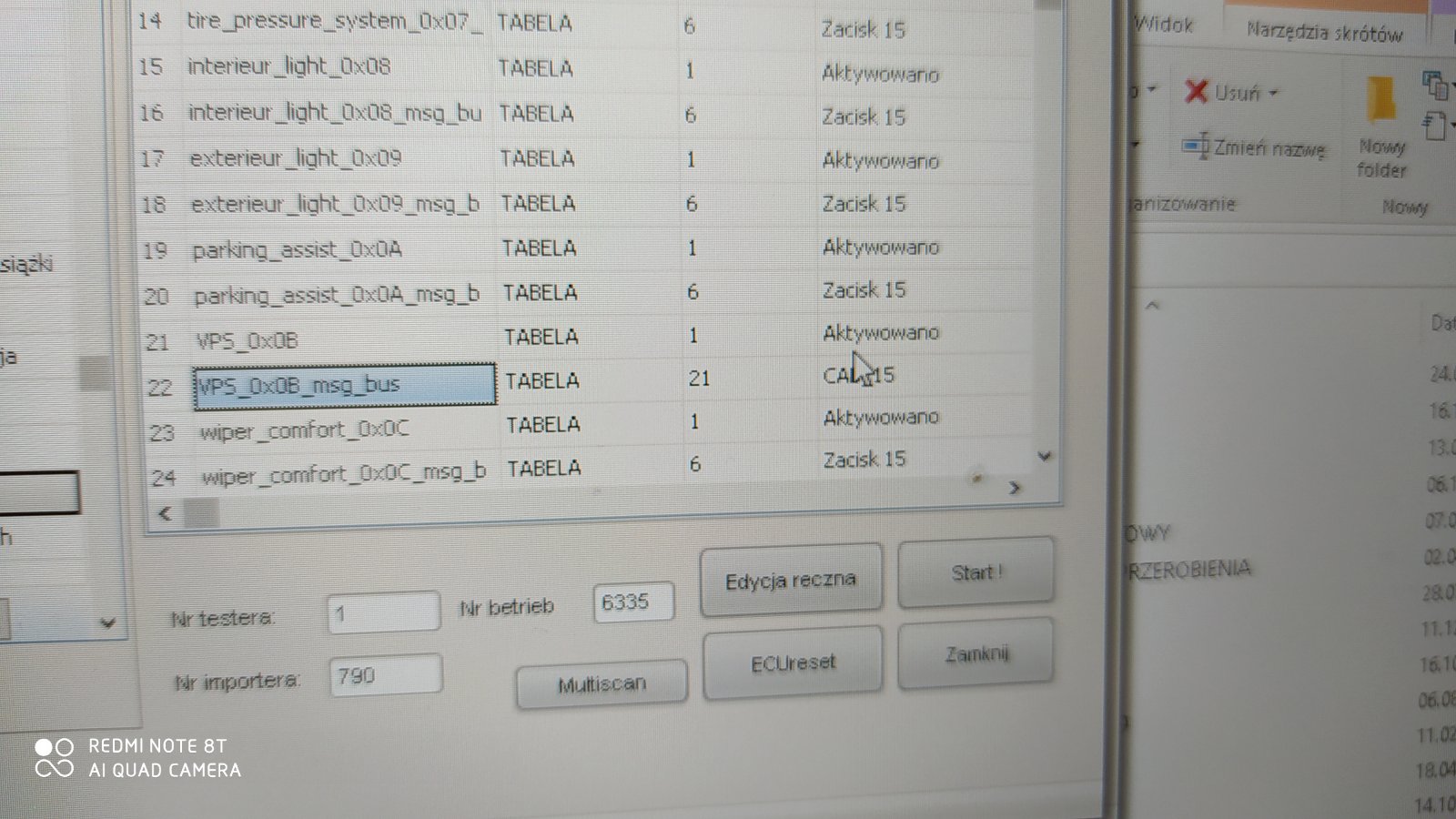

Kamera działa wszystko wg wyższych ustawień pomylilem tylko 2 adaptację vps_msg_bus wybralem opcje cab 15 a ma być zacisk 15 (terminal 15)

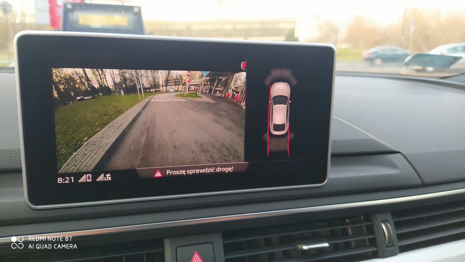

Obraz wygląda teraz tak po wbiciu biegu lub wciśnięcie przycisku PDC
Pytanie czy można go jakby do gory przesunąć czy tak jak jest ma być? Bądź dodanie linii pomocniczych

Zobacz czy masz błąd zapisany, że kamera nie ma klalibracji.
Jeżeli się nie mylę, to należy przeprowadzić kalibracje, będziesz miał wtedy linie pomocnicze. Do kalibracji kamery potrzebne są specjalne plansze kalibracyjne.
