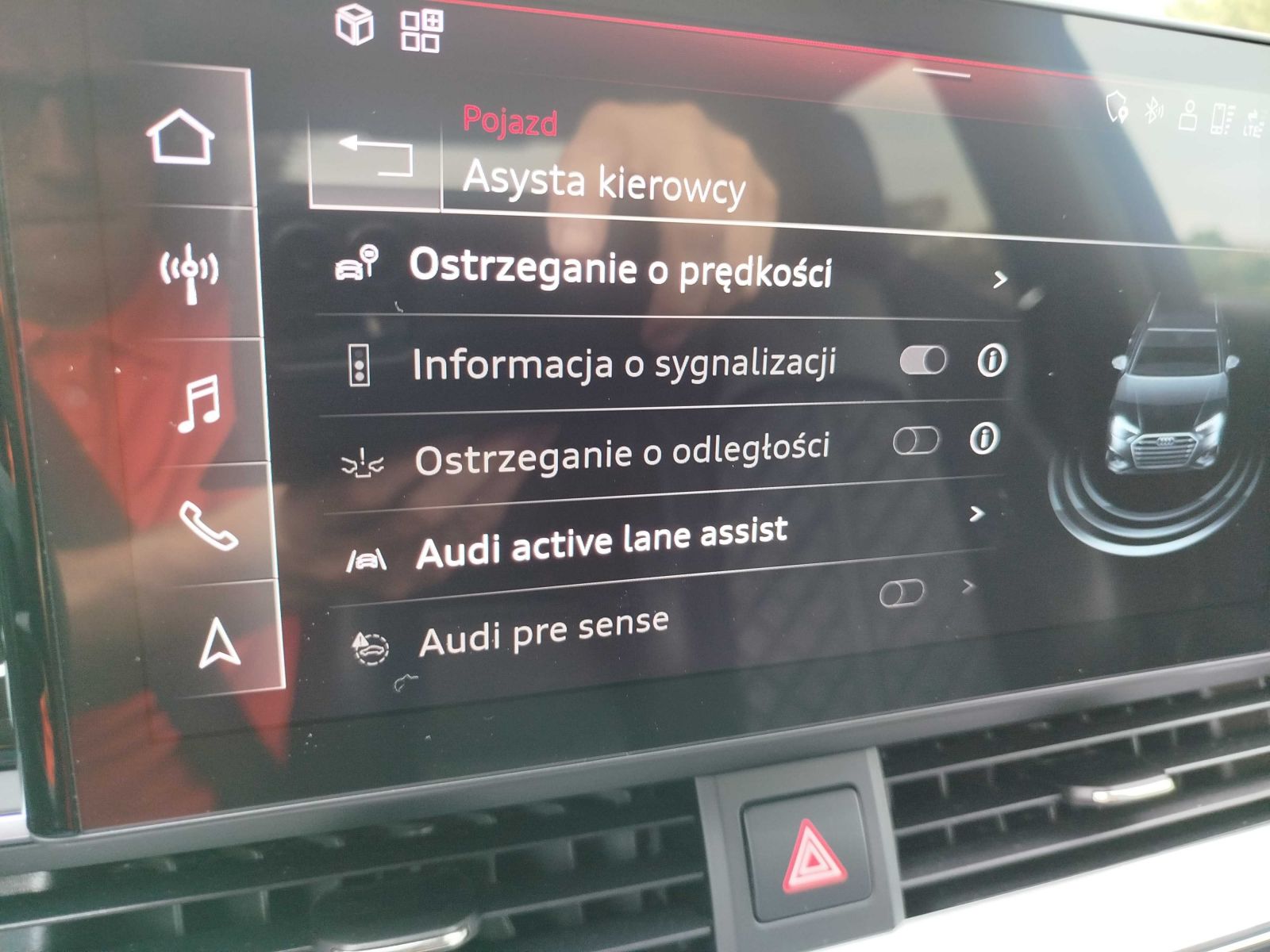

9 minut temu, wojteksuwałki napisał(a):
mogę aktywować z wyświetlacza
Jakiego wyświetlacza?
Robiłeś coś przy aucie? Jakieś kodowania zmieniałeś?
Nagle się tak stało czy już tak kupiłeś?
Grzebane zmieniany miałem bcm do obsługi grzanych stołków :) z poziomu mmi tak ten wyświetlacz się zwie ?1726687964588.thumb.jpg.182aa8e98626481db4dfb4fc755ac27c.jpg
Edytowane przez wojteksuwałki
Trudno powiedzieć czy tam gdzieś coś niepowiodło się.
Pre sense nie działa od momentu podmiany BCM1?
Tak. Da się żyć bez tego ale jak by działało to też dobrze :)
Porównaj stare i nowe kodowania.
Temat ogarnięty po takim czasie i wszytko działa.
Napisz może dla potomnych rozwiązanie.
Nie wiem czy to komuś pomoże bo nie do końca wiemy w czym tkwił problem...podmieniając jednostkę mmi na inna wgraliśmy do niej mój soft z serwera audi i od razu poszło...gdy wróciliśmy do mojej to błąd wywaliło kamery nagle  ....?  a od czasu wymiany foteli czyli prawie 4 miesiące nic nie było....kalibracja kamery i poszło nagle wszytko. Wiec przy szukaniu innego problemu ogarnięty został ten.
