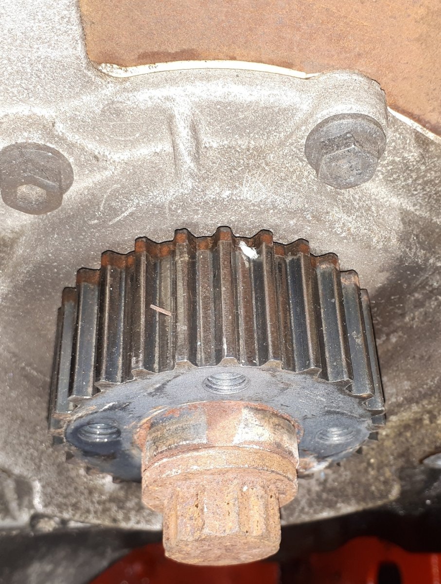

Przepływka głupoty pokazuje i masz przestawiony rozrząd o ząbek.
Po zrobieniu rozrządu auto właśnie wydało mi się słabsze, a nie mogłem ujrzeć dolnego znaku na osłonie pod kołem pasowym. Jeśli to nie tajemnica.. który log i parametr mówi o tym, że najprawdopodobniej rozrząd do poprawki?
Grupa 93. Tolerancja to -3 do +6.
Nie mogłem ujrzeć znaku na dolnej osłonie, którym niby miał się zgrywać ze znakiem na kole pasowym.
Góra zgrywała się ładnie na znaki, a koło na wale ustawione było w taki sposób.

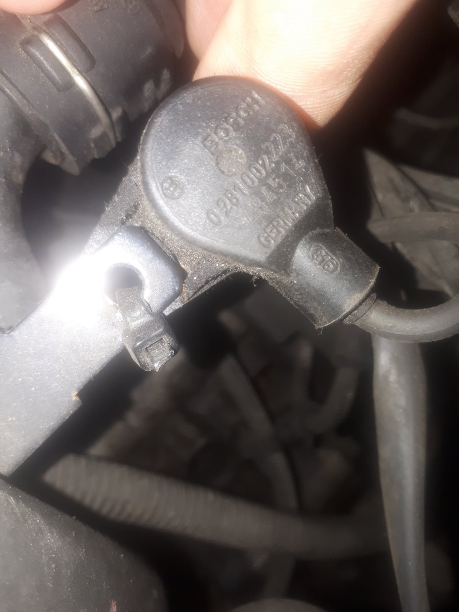

Jeszcze czego zapomniałem dodać. Po kupnie znalazłem taki czujnik luźno wiszący w komorze silnika.
Po numerach wyszło, że jest to czujnik położenia wału korbowego. Po co taki zabieg. Czy można w którejś grupie sprawdzić go co pokazuje? Czy praca tego czujnika moze pokazywać wskazania -15 w grupie 93?
To co masz w taki razie w miejscu czujnika wału korbowego? To nie miałoby prawa działać.
Czy ten czujnik położenia wału korbowego powinien być w jednym z tych dwóch otworów? :cwaniak:
Rozrząd ogarnięty. Wskazanie w grupie 093 pokazuje 0. Auto odżyło :whistling:
