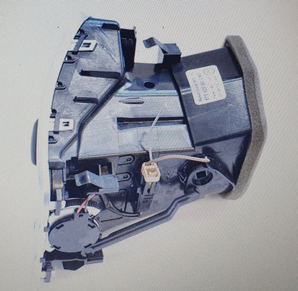

Pojawiły się jeszcze dwie zagwozdki: wydaje mi się że miałem podświetlenie pokręteł od nawiewów (50% pewnosci) oraz podswietlenie lampkek w drzwiach (te czerwone, które włączają się przy otwartych drzwiach - 90% pewnosci ze mialem) - jak to sprawdzic bez demontowania czy mam miec te podswietlenia? Mozna po VINie czy naklejce? O ile zdjęcie kloszy to pół biedy to nie chciałbym wydzierać nawiewów i szukac żarówek:) Do tej pory przelecialem bezpieczniki (te z boku kolumny od drzwi kierowcy i nic...:/ ).

ETKA pokazuje tylko jeden nr.części kratki nawiewów dla wszystkich typów wyposażenia, więc myślę, że wszystkie są podświetlane. Nr. części lewej kratki to 8W1820901B 6PS. Na tej aukcji widać też przewody i kostkę.

A wiesz moze gdzie są bezpieczniki o tych kratek i/lub od podswitlenia drzwi? Te przy kolumnie kierownicy juz przeleciałem...
Kratki raczej nie mają własnych bezpieczników. Steruje nimi BCM1. Podepnij pod kompa i zróbb autoscan, może są zapisane jakieś błędy.

Dla B8 ETKA poazuje także jeden nr części dla wszystkich typów.
Kratka nawiewu lewa 8T2820901G WVF
Na zdjęciu widać także przewód więc wygląda jakby wszystkie kratki były podświetlane. Pytanie tylko czy w pojazdach bez pakietu światło kratki te są podłączone.
Najlepiej wyciągnij kratkę i będzie wszystko wiadomo.
