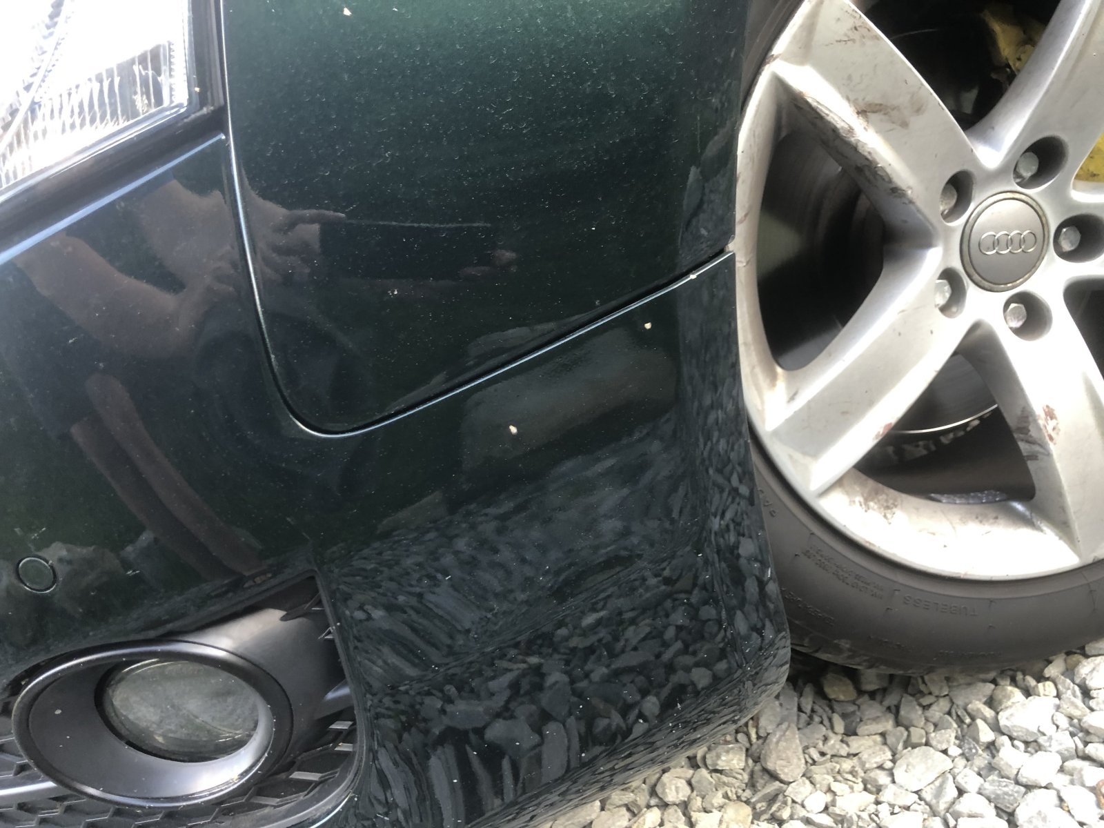

Cześć,
Z lewej strony brakuje mi spasowania zderzaka pod lampą, po drugiej stronie jest idealnie. Co może być przyczyną? Próbowałem rozkręcić, wyjmowałem lampę i naprowadzić jednak nie pomogło.IMG_20210227_122831.jpg
Edytowane przez mawq
Powodem najprawdopodobniej jest odbój/ustalacz,niewłaściwa regulacja  (uciekło mi jak to się fachowo zwie).
Znajduje się ( dwie sztuki) na belce za zderzakiem, przynajmniej w B7 tak jest.

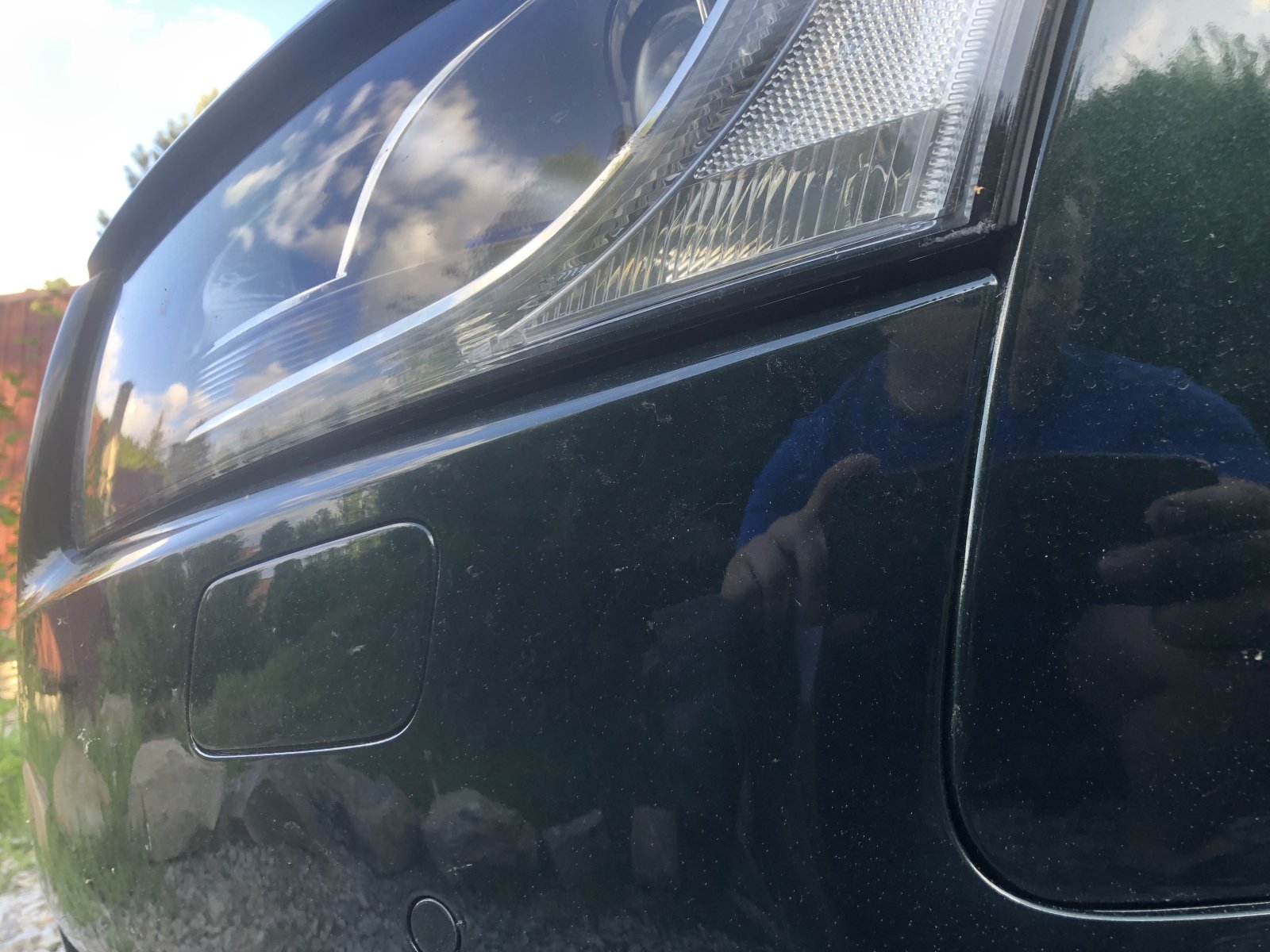

Cześć,
Mam ten sam problem… Autko kupione strzelone lewa strona, błotnik został spasowany zgodnie z cała linia boczna i maska, ale zderzak za nisko siedzi i nie wiem w którym miejscu podciągnąć żeby zderzak dobrze wszedł?
Pod błotnikiem masz szczelinę że zderzak chcesz do góry dać? słabo widać ale chyba nie ma ,to razem z błotnikiem byś musiał dać. Musiałbyś podnieść wzmocnienie czołowe razem z belką, żeby zderzak podnieść. Takie problemy są jak przód podłużnicy nie jest idealnie w swoim miejscu.
