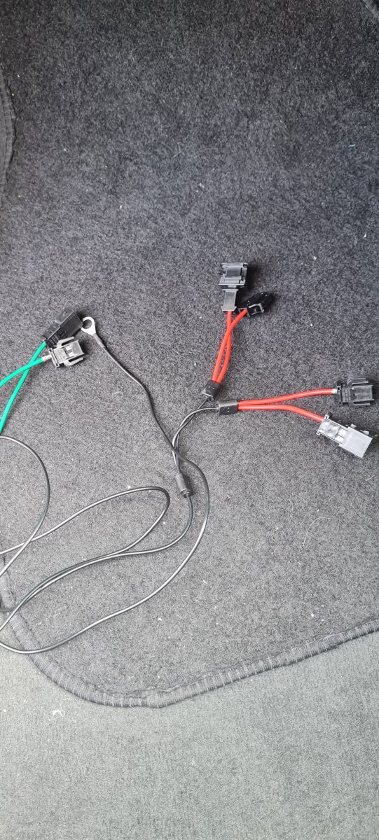

zakupiłem AUDI utr przód i tył z orginalnymi przewodami i nie mogesobie poradzic z podłączeniem przewodów do bezpieczników
może  mi ktoś pomóc i wyjaśnic jak to zrobic /?
CZEŚC DEV
JESTEM TUTAJ NOWY I NIE BARDZO WIEM JAK ODPISUJE SIĘ NA WIADOMOŚC DO KONKRETNEJ OSOBY DLATEGO PISZĘ TUTAJ
MÓJ ADRES EMAIL TO [email protected]
PRZEWODY JUŻ POCIĄGNĄŁEM POD PODSUFITÓWKĄ I POD SŁUPKAMI WIĘC CZEKAJĄ TYLKO DO PODŁĄCZENIA W SKRZYNKĘ Z BEZPIECZNIKAMI.
KUPIŁEM TEŻ PRZEJSCIÓWKI DO BEZPIECZNIKÓW TYLKO NIE MAM POJĘCIA POD KTÓRY PODPIĄC ZIELONY A POD KTÓRY CZERWONY PRZEWÓD OD KAMEREK.
Z GÓRY DZIĘKUJĘ ZA POMOC

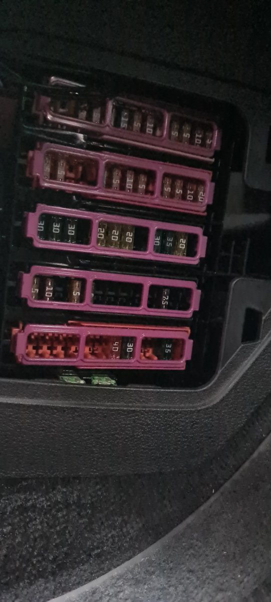

Dzięki Jaro, a masz może jeszcze gdzieś zdjęcie bezpieczników, jak to dokładnie podłączyć, bo za Chiny nie wiem gdzie te kable wczepić ?
I jeszcze jedno, rozumiem, że jeżeli posiadam kamerę w przedniej szybie (side assist, odczytywanie znaków itd) oraz lampy Full Led (ze wspomaganiem świateł drogowych) to wycinam szkic QK1+8G1, tak?
Podpięcie,  to prosta sprawa. W zasadzie to nie musisz wpinać dokładnie w te same bezpieczniki,  jak w instrukcji (wybierz inne wolne, ale żeby miały ten sam amperaż). Jeden kabel zasilający wpinasz do bezpiecznika, na którym pojawią się napięcie po stacyjce, drugi do bezpiecznika ze stałym napięciem i trzeci masa. Sprawdź sobie miernikiem lub kontrolką. Ponieważ trudno się dostać do bezpieczników pod nogą, to jeden kabel podpiąłem do skrzynki bocznej konsoli. Masę,  to gdzie tam Ci wygodnie.  Sprawdź tylko w instrukcji które kable- (zielony, czerwony - plus i czarny- masa) bo nie pamiętam.
