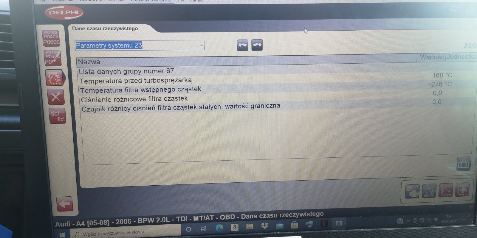

Witam, załączam filmiki z odczytów turbiny i pompowtrysków + dymienie na wolnych obr na ciepłym silniku. Problem to przeladowanie turbiny na zimnym silniku przy prędkości około 100km/h, pedały gazu wciśnięty prawie na maxa, odcina turbo i brak kompletnie mocy (spadek z 2.6 bara do 1.1 bara) . Po zgaszeniu auta brak problemu, na ciepłym również nie przeladowywuje. Silnik po jeździe na wolnych obr mocno dymi na biało. Pod vagiem widoczne odchylenie 4 cylindra na wolnych obr, wstępnie wnioskuję dostraczenie zbyt dużej dawki mieszanki, stąd też moim zdaniem kopcenie... Mylę się czy mam rację? Nie znam się zbytnio... Brak jakichkolwiek błędów pod vagiem oprócz przeladowanie turba. Auto nie pobiera oleju, ani płynu chłodniczego, robiony test UPG, podobno jest ok. Mam też wyciętego dpf i czujnik pokazuje nad wymiar dziwna ujemną temp, już taki kupilem
Jakie odczyty z n75? Swoją drogą, ta turbawka nie da rady tyle dmuchnąć, coś tam odczyty przekłamuje.

2600 dmucha przy obr prawie max,
Niestety nie mam odczytu n75
