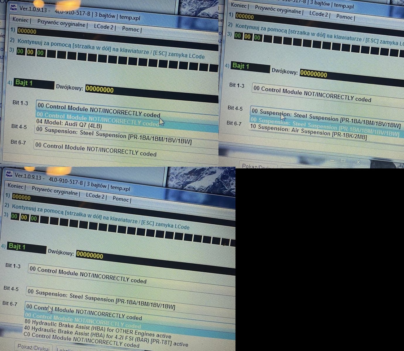

Witam mam prośbę wam pomoc mi, jaki ma kodowanie abs i esp bo swieci kontrolka z powodu nie dawno kupiłem nowy kable z vcds chciałbym uczyć się program vcds a jednak żałuje mój błąd kasowałem numer kodowanie do hamulec abs esp nie mogę przywraca i nie pamietam kod ??? mam audi Q7 2007 3,0 tdi 240 moc automat pomóżcie mnie podać kodowanie abs ???, sorki słabo pisze po polsku bo jestem osoba głuchy pozdrawiam wszystkich jeszcze raz pomóżcie mi
obok masz pomocnik kodowania
wg niego zakodujesz sobie sterownik ABS
Kolega prosił, żebym pomógł wrzucić to wrzucam:
Naklejka z VINem:
Spoiler
Bajt 0:
Spoiler
Bajt 1:
Spoiler
Bajt 2:
Spoiler
Może ktoś będzie w stanie napisać, które opcje należy zaznaczyć. Ja niestety wszystkich kodów tego auta nie znam :tongue4:
