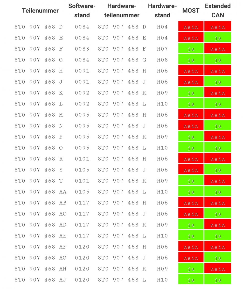

Musisz mieć Gateway obsługujący światłowód MOST Bus (pod MMI) oraz Can extended (pod asystenta świateł). Ten, który kupiłeś obsługuje tylko MOST Bus i zwykły Can.
Szukaj jednego z tej listy, które obsługuje MOST Bus i Extended Can.

Z końcówką G powinien ruszyć bo obsługuje wszystko. Może jest uszkodzony lub źle zakodowany.
