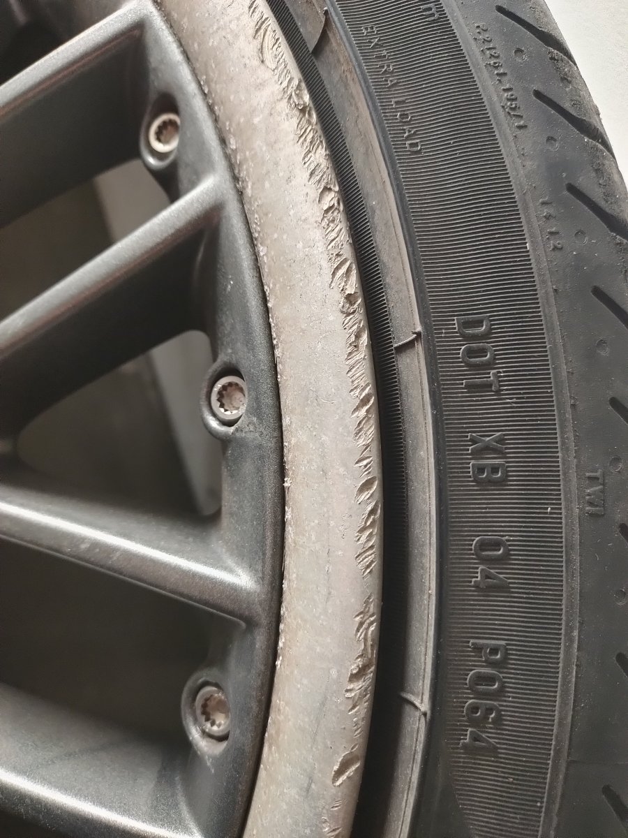

Niestety ranty są dosyć mocno porysowane, grube rysy, duże ubytki. Jak to w praktyce wygląda, w jaki sposób się uzupełnia ubytki w rantach żeby później móc je tak spolerowac żeby nie było widać że coś grzebane było. Załączam zdjęcie na szybkości jak wygląda rant na jednej z felg
Ranty raczej do delikatnego przetoczenia niż napawania materiału. Wtedy zresztą zmieni się struktura materiału a co za tym idzie jego wytrzymałość.Tragedii nie ma . Przetoczyć i spolerować. wg mnie.
Rant do przetoczenia.

Wszystko zależy od tego czy tylko polerują  , czy mogą przetoczyć. Do tego ostatniego już tokarki potrzeba . Rysy widzę mają ok 0,5 mm głębokości więc do ogarnięcia przez kogoś kto się na tym zna.

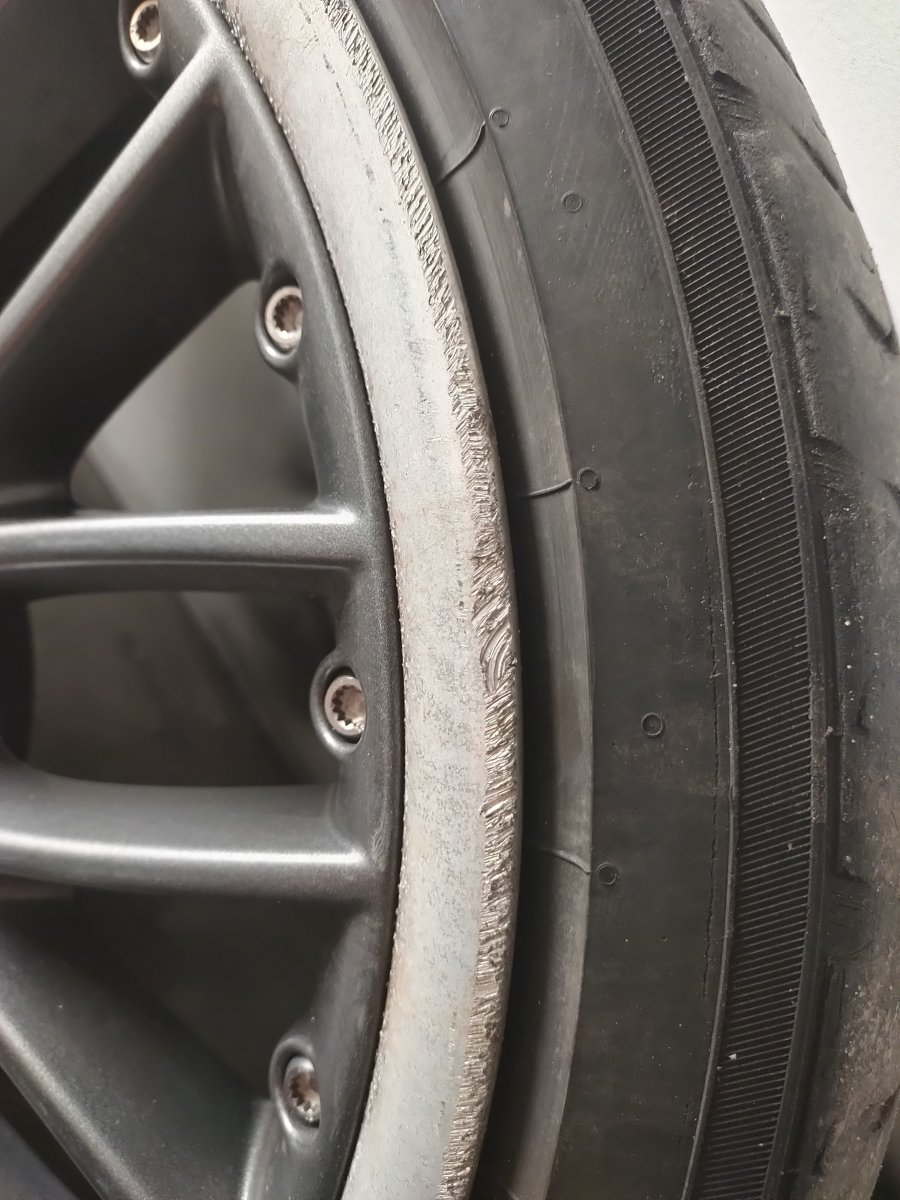

Tak wyglądają najbardziej przytarte miejsca. Reszta jest bardziej powierzchowna.
Namiar który dales znam. Oni gdzieś dalej zlecają robotę i kasują swoją marżę. Ale kogoś znajdę
Ranty do przetoczenia , chociaż te mają nieco głębsze rysy ale  tragedii nie ma.
