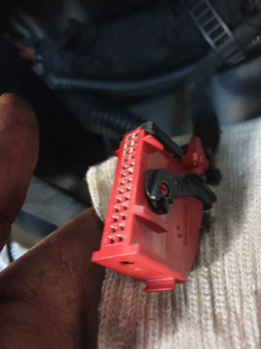

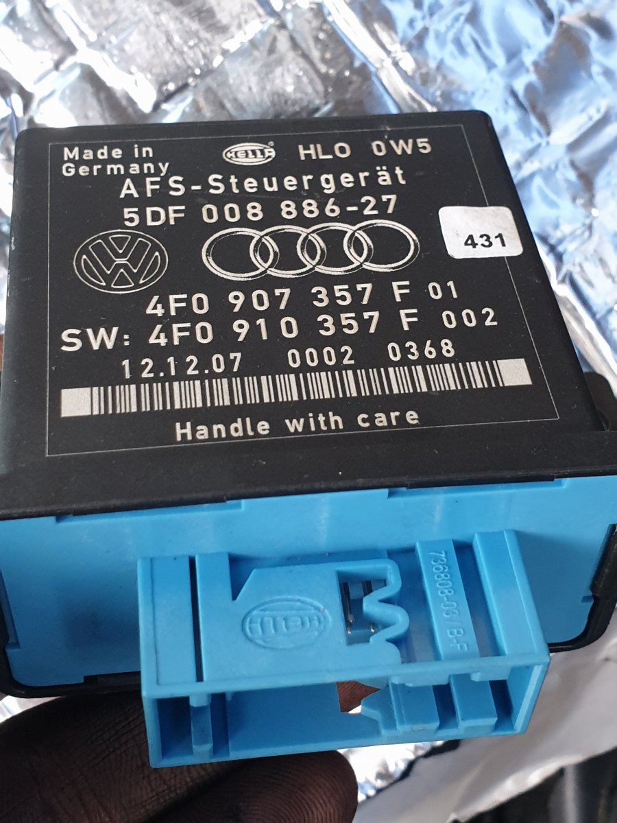

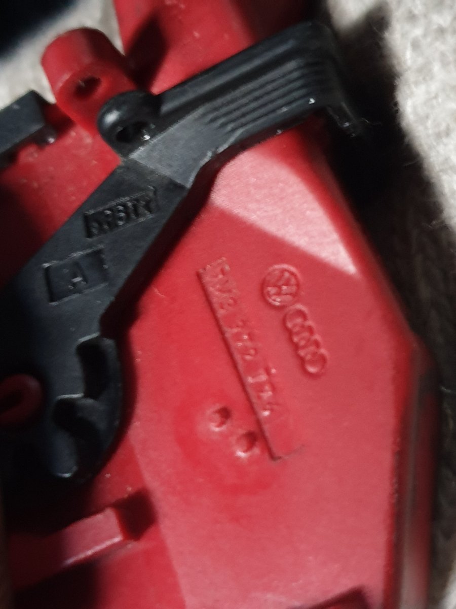

Mam taka wtyczkę z tego co wyczytałem jest od bixenonu dokupiłem ten sterownik ale wtyczka dalej nie wchodzi kto wie o co chodzi ? Albo doradzi
w B7 nie występuje sterownik świateł 4f0 , do skrętnych jest 4L0907357 ale ma on taką samą niebieską wtyczkę jak ten 4f0 czyli na pewno twoja wtyczka nie będzie pasować
czerwona wtyczka będzie w momencie kiedy masz samopoziom do lamp Bixenon nieskrętnych - czyli sterownik z serii 8P0907357B lub z inną literką na końcu ( J M itd. )
