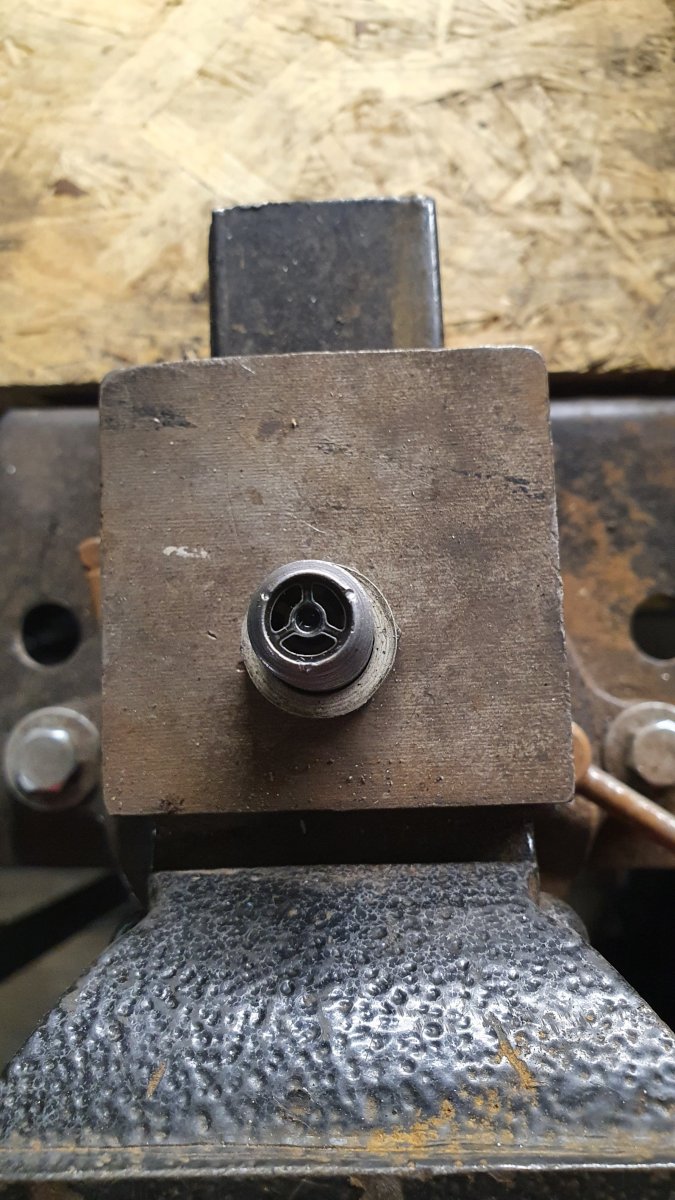

Zamowilem nowy zbiorniczek od wspomagania z germanskiego ASO ? a moze wiesz czy na powrocie w wezu co idzie do zbiorniczka jest jakis zawor? Tak sie zastanawiam czy moze w nim wina byc ? wiem jak zmienialem pompe pierwszy raz z 3.0 to przy odpowietrzaniu przez chwile chodzila bardzo lekko, . Kuwa nie wiem co jest nie halo.
Z tego co wiem, to ta sprężynka jest tylko w wężu idącym z pompy do maglownicy, potem jest zwykły wąż, wiem bo go wymieniałem ale nie pamiętam ile kosztował, ok 300-400 zł w ASO.
Bede przy aucie to Ci pokaze o co mi chodzi ??
Zaworek jest przy maglu,u mnie też nie chodzi leciutko,zmieniałem magiel i tak samo
