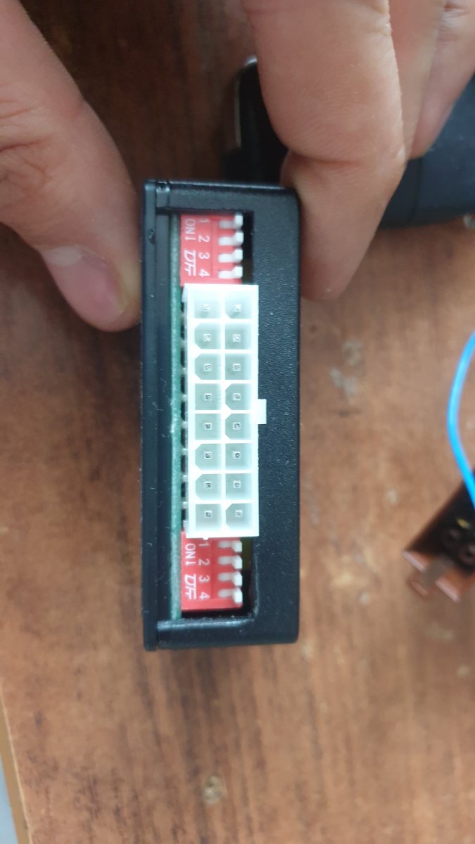

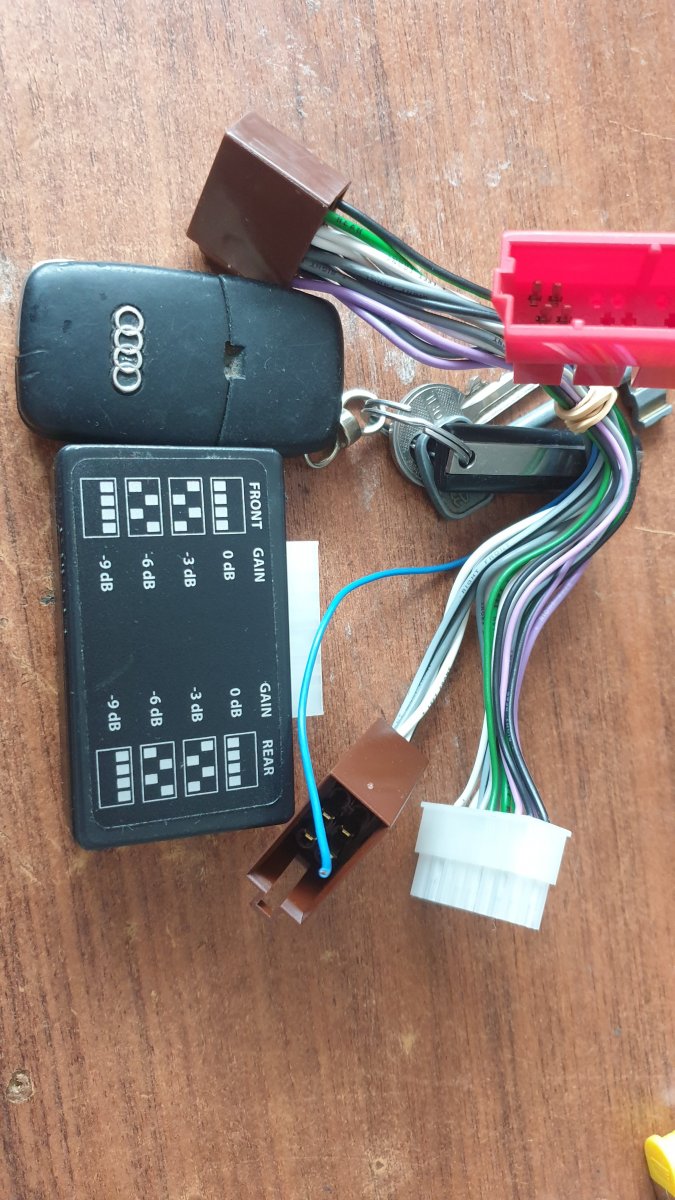

Cześć, zmieniam radio na niefabryczne w swojej a4b6 01' z systemem BOSE. Kupiłem niezbędny interfejs, na nim są przełączniki (gain) dla przodu i tyłu. Nie siedze w car audio (ani żadnym innym) i nie mam pojęcia szczerze co to robi, jak to ustawić żeby było dobrze i czy w ogóle coś ustawiać czy podłączyć tak jak jest. Jakby jakaś Dobra dusza mogła nakreślić do czego to i jak ustawić byłbym wdzięczny. Niżej fotki jak to wygląda.
Edytowane przez Lolek92
To urządzenie powoduje wzmocnienie lub zmniejszenie sygnału wyjściowego. Ma to na celu pomoc w wyregulowaniu systemu audio, aby nie był za cichy lub  przesterowany. Zacznij od najniższej wartości i sprawdź czy system dobrze gra. Jeżeli będzie za cicho podwyższasz o kolejną wartość. Gdy sygnał będzie przesterowany głośniki zaczną charczeć i lekkie podkręcenie gałką głośności radia, powoduje (nieproporcjonalnie) duże zwiększenie ogólnej głośności. Należy wtedy zmniejszyć tą wartość (dB) na urządzeniu. Musisz wypróbować, od najmniejszej zaczynając.
