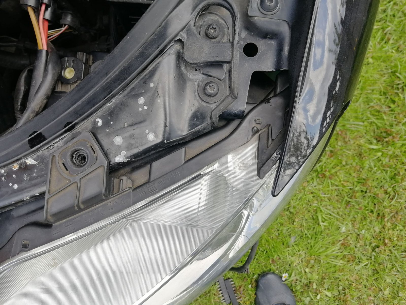

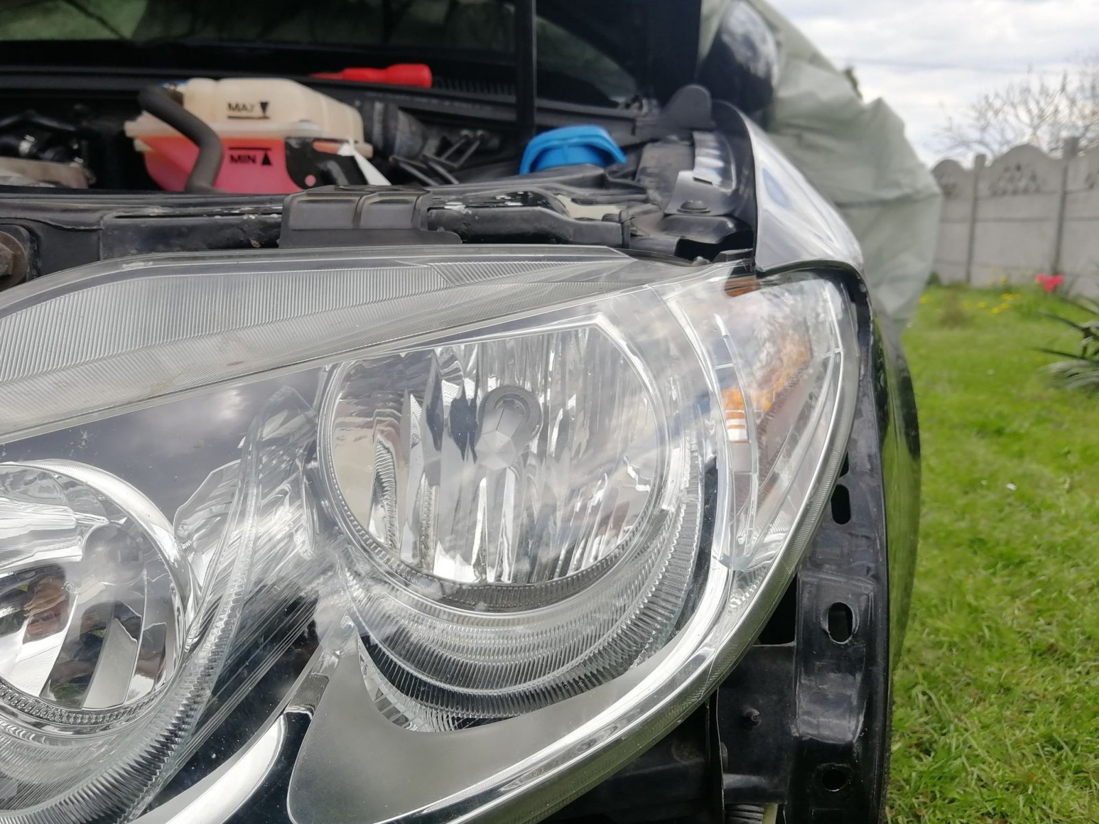

Witam, co prawda problem w exeo ale ponoc pas przedni jest taki sam, mialem stluczke noi maska do wymiany lampy 1 do uratowania bo zestaw naprawczy na zawiasy 2 do wymiany bo pekla, zderzak tam cos porysowany i regulacja wysokosci tam popekalo, dzisiaj rozebralem przod i przypasowywalem lampe nowa uzywana ori z zaczepami i jakby z 1cm jest schowana pod blotnikiem, blotniki nic nie ucierpialy ani sie nie przestawily, jak robilem takie pomiary z innym exeo to odlegnosci od pasa do grodzi sa takie same, jedynie co to zamek maski se przechylil, teraz pytanie czy jest jakas regulacja albo opcja zeby ten pas przedni cofnac zeby lampa byla w lini z blotnikiem? tutaj zdjecia jak to mniej wiecej wyglada
Na moje ślepe oko pas też dostał. Maska poprzez zamek go lekko ruszyła. Tak to przynajmniej na zdjęciach wygląda.

zamek z maski jest przekrzywiony, bede go prostowac jak maska przyjdzie, jak mierzylem -/+ odleglosci z 2 exeo to dziwne bo wychodzi to samo, prawa lampa tez wchodzi jakby z 5mm za gleboko wzgledem blotnika, jak bedzie czas sprawdze caly pas ale slyszalem juz ze niby gdzies idzie te pare mm wyregulowac

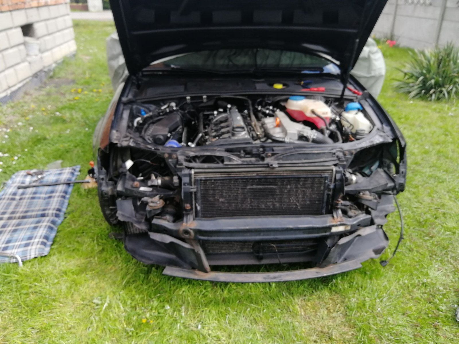

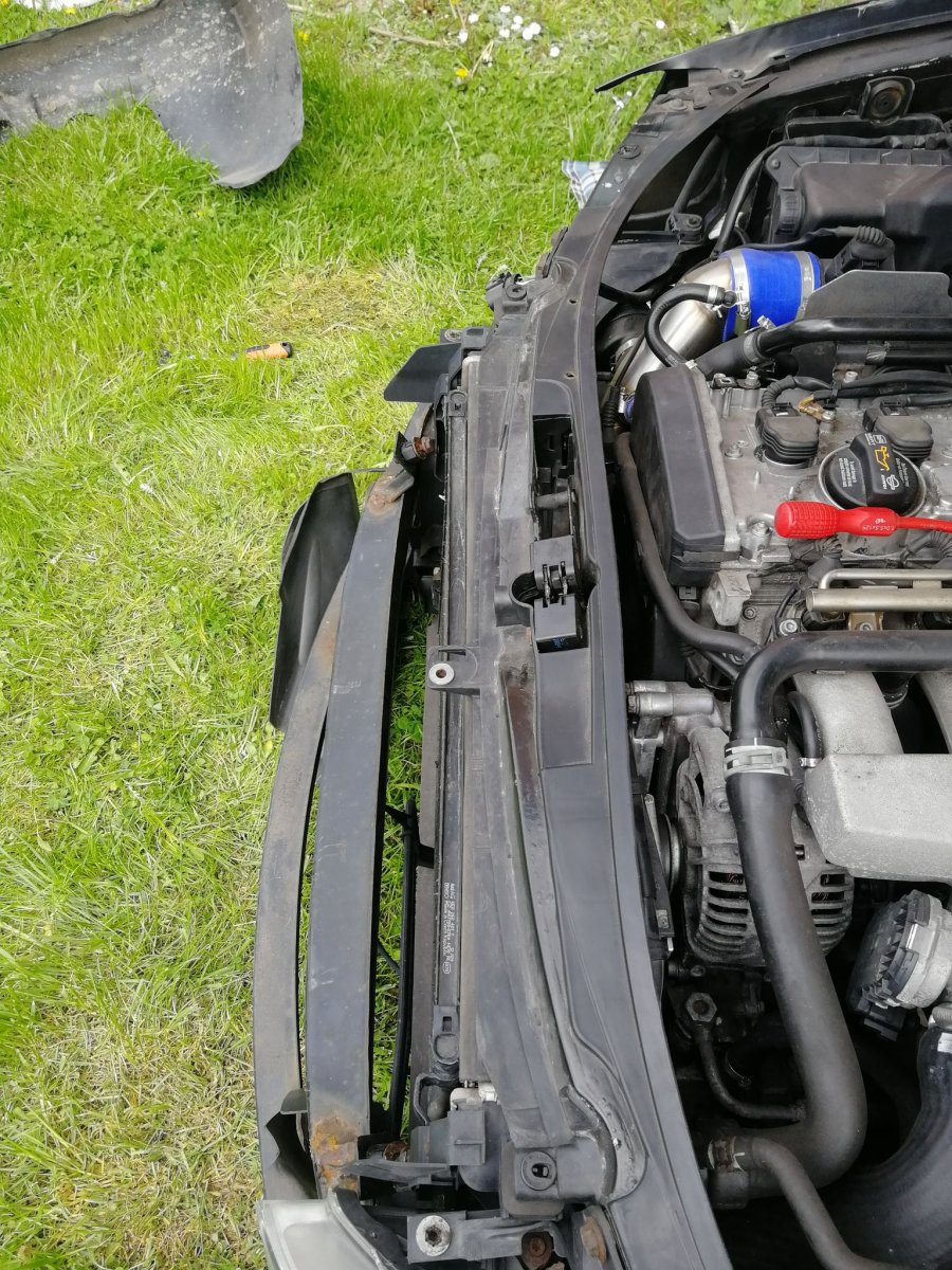

pas do wymiany, rozebralem dalej wzmocnienie i reszte plastikow i za duzo miejsc popekanych wiec lamp nie ma szans ustawic ...
Trochę odgrzeję, ale to że pas do wymiany można było wywnioskować bez żadnego demontażu. Nikt nie zwrócił uwagi na piękną falbankę na pasie między śrubą górnego ucha lampy a dwoma bocznymi śrubami do odkręcania pasa (zdj 3) ? :P
