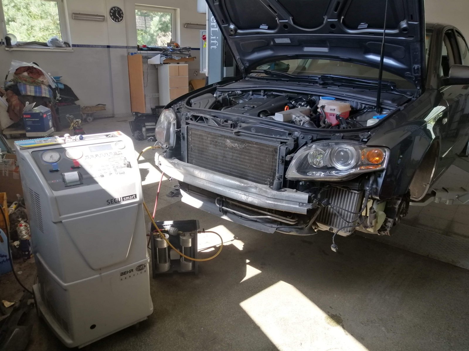

Cześć wszystkim, klima nie działa. We wrześniu robiona kompleksowa naprawa klimy po uszkodzeniu sprężarki. Wymieniona sprężarka, osuszacz, skraplacz, zawór, płukanie dwa razy i odgrzybianie. Po nabiciu działała bez zastrzeżeń. Aż tu nagle znowu nie chłodzi. Wizyta w tym samym serwisie. Test szczelnosci pokazał nieszczelnosc na 99 procent parownika. Po zdjęciu filtra kabinowego i sprawdzaniu szczelnosci słychać spory przedmuch we wnęce nawiewu. Konieczny demontaż całej deski? Jeśli tak to macie jakieś porady bo myślę samemu to ogarnąć.

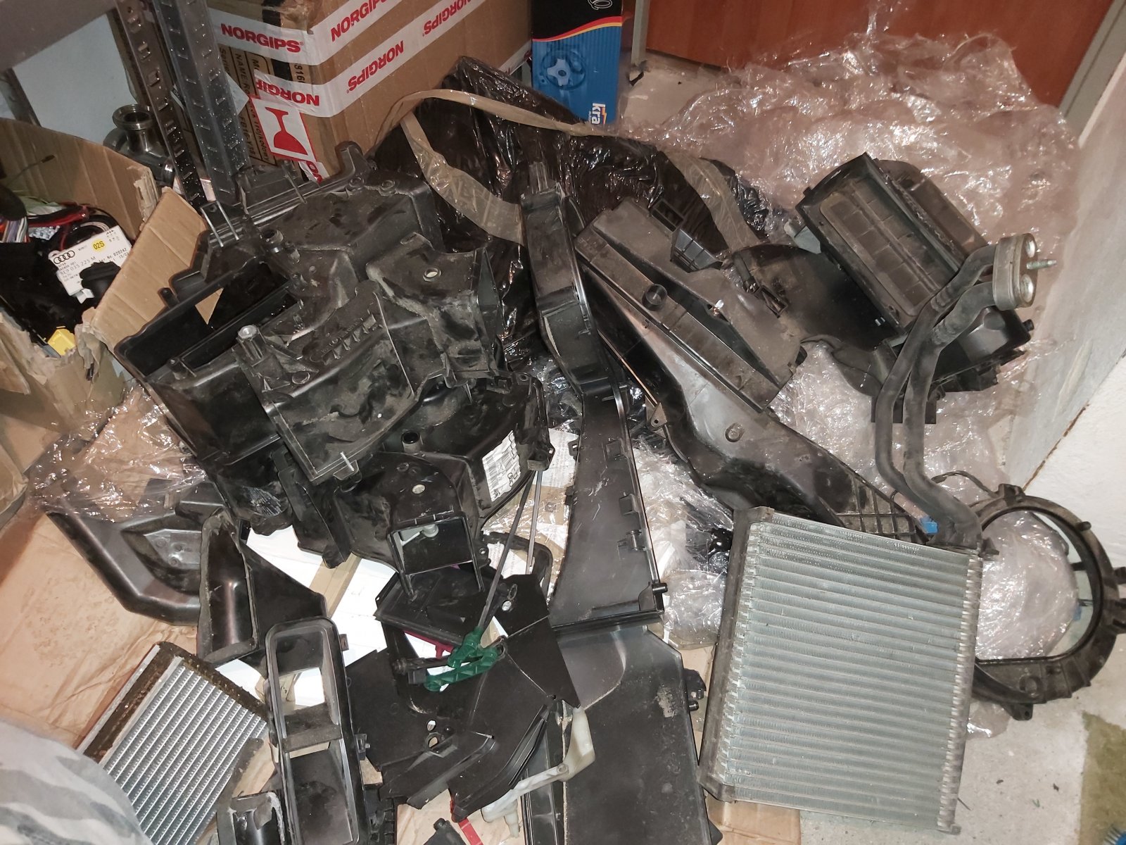

Trzeba rwać dechę,wówczas demontaż całego układu klimatronika i dostaniesz się po jego rozłożeniu do parownika. Spy photo poniżej
Edytowane przez pila24
skomplikowane? Coś Cię bardzo wkurzyło?

Kompleksowa tzn? Ja tak jak mówię. Wymiana zatartej sprężarki, chłodnicy, zaworów, filtra. Do tego 2x płukanie, odgrzybianie i nabicie. Na nowych częściach i z gwarancją 2 lata - 2000 złotych.

To nie z mojego auta,tylko rozbierałem.
No ale rozbieranie bardzo skomplikowane?

Może pełnym zdaniem odpowiem-kupiłem tą nagrzewnice na części,i rozebrałem ją w drobny mak. I dodam że rozbiera się ją całkiem fajnie,bo poszczególne sekcje są złożone niczym z klocków lego. Więc jak juz decha będzie zrzucona i cały układ od nagrzewnicy wyjęty to wymiana samego parownika jest tą lżejszą częścią całości roboty.
