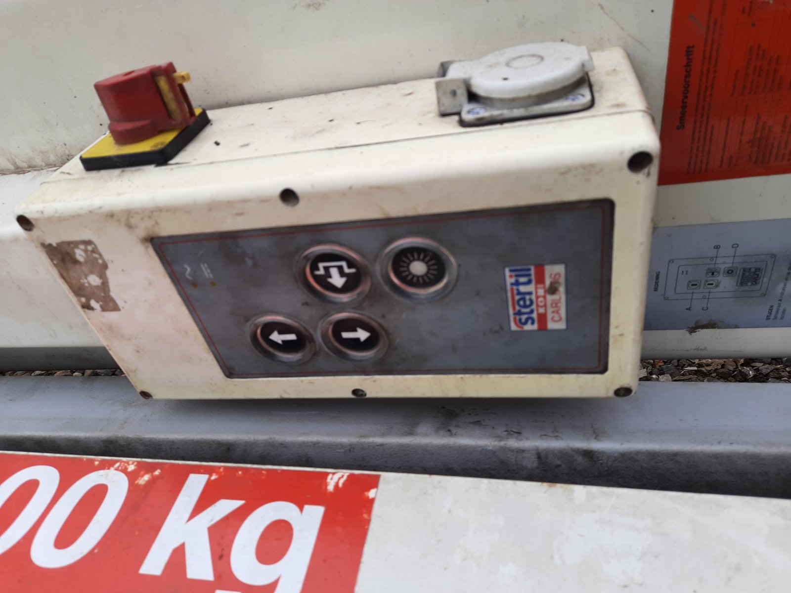

Kupiłem używany podnośnik hydrauliczny Stretil Koni. Podnoszenie działa, natomiast przy próbie opuszczenia i zwolnienia przycisku blokady nie opuszcza się i pali bezpiecznik w skrzynce sterującej.  Ma ktoś pomysł gdzie szukać przyczyny? I jak awaryjnie opuścić podnośnik. Na szczęście podniesiony jest na pusto 3/4 wysokości.

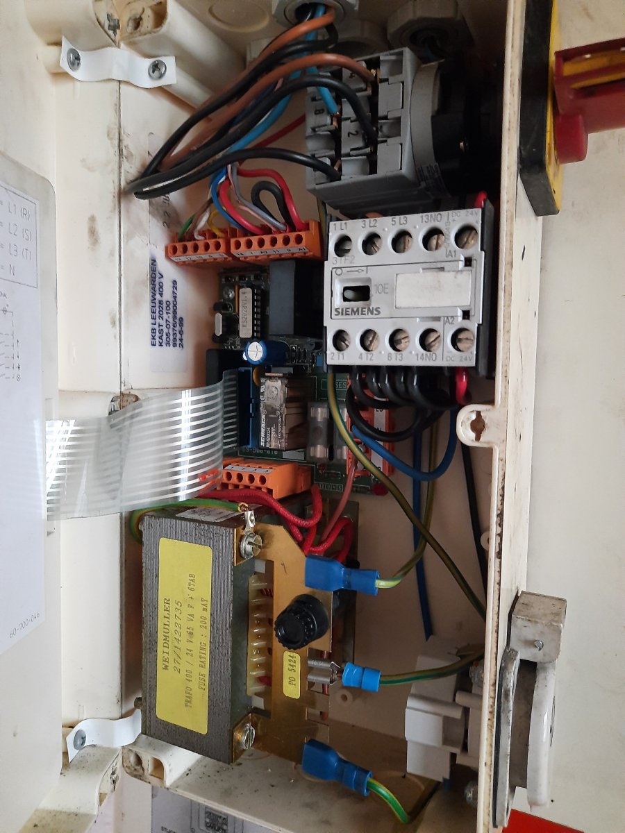

Tak wygląda skrzynka sterującą. Nie wiem do czego służy ten przycisk ze słoneczkiem.

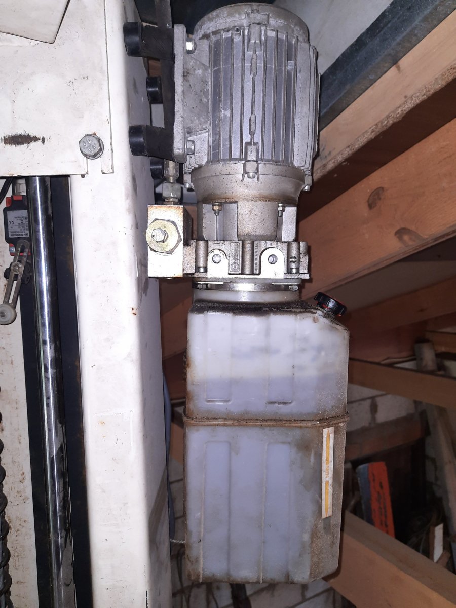

Zrób zdjęcie tej naklejki gdzie jest sterowanie opisane (pod sterowaniem) oraz zdjęcie agregatu hydraulicznego, pewnie gdzieś na kolumnie jest.

Pali się ten bezpiecznik przy transformatorze.

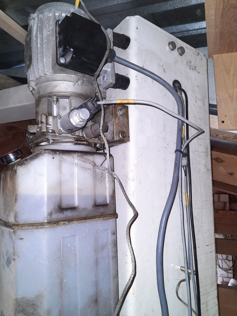

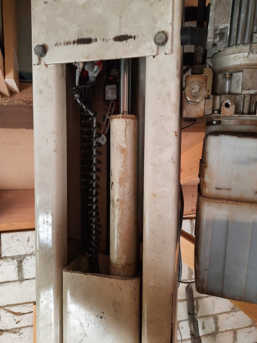

Tak na szybko żeby opuścić. Podnieś go trochę do góry tak żeby nie stał na zapadkach, wyłącz zasilanie, odbezpiecz ręcznie zapadki na kolumnach (muszą być bo to elektrohydrauliczny podnośnik), na przedostatnim zdjęciu masz zawór z czarną cewką, odkręć tą srebrną nakrętkę, pod nią powinno być coś co pozwoli Ci opuścić podnośnik (albo wciskane, albo przekręcane, albo wyciągane).
Sęk w tym, że nie wiem gdzie są te zapadki do zwalniania. Podnosnik jest już dosyć wysoko i boję się że ją go całkiem w górę podniosę to już się nie dobiorę do reszty

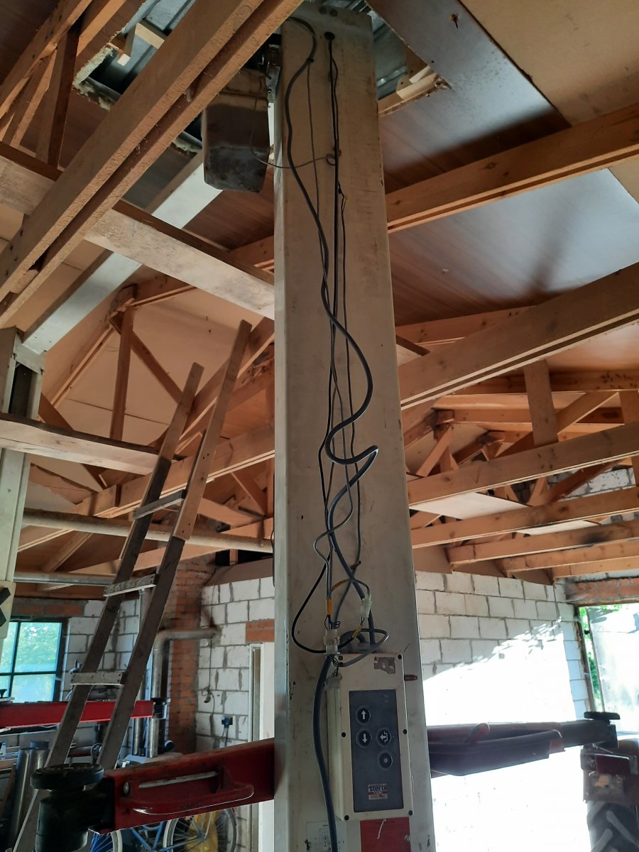

Tak na odległość to trochę ciężko ponieważ nie znam takiego modelu i nie powiem Ci jak to zrobić na 100%. Zrób zdjęcia kolumn od zewnątrz i od wewnątrz, może na zewnątrz są jakieś osłony to je odkręć i też zrób zdjęcia co jest pod nimi. Być może też nie ma zapadek i wystarczy podziałać z tym zaworem z cewką (przedostatnie zdjęcie).

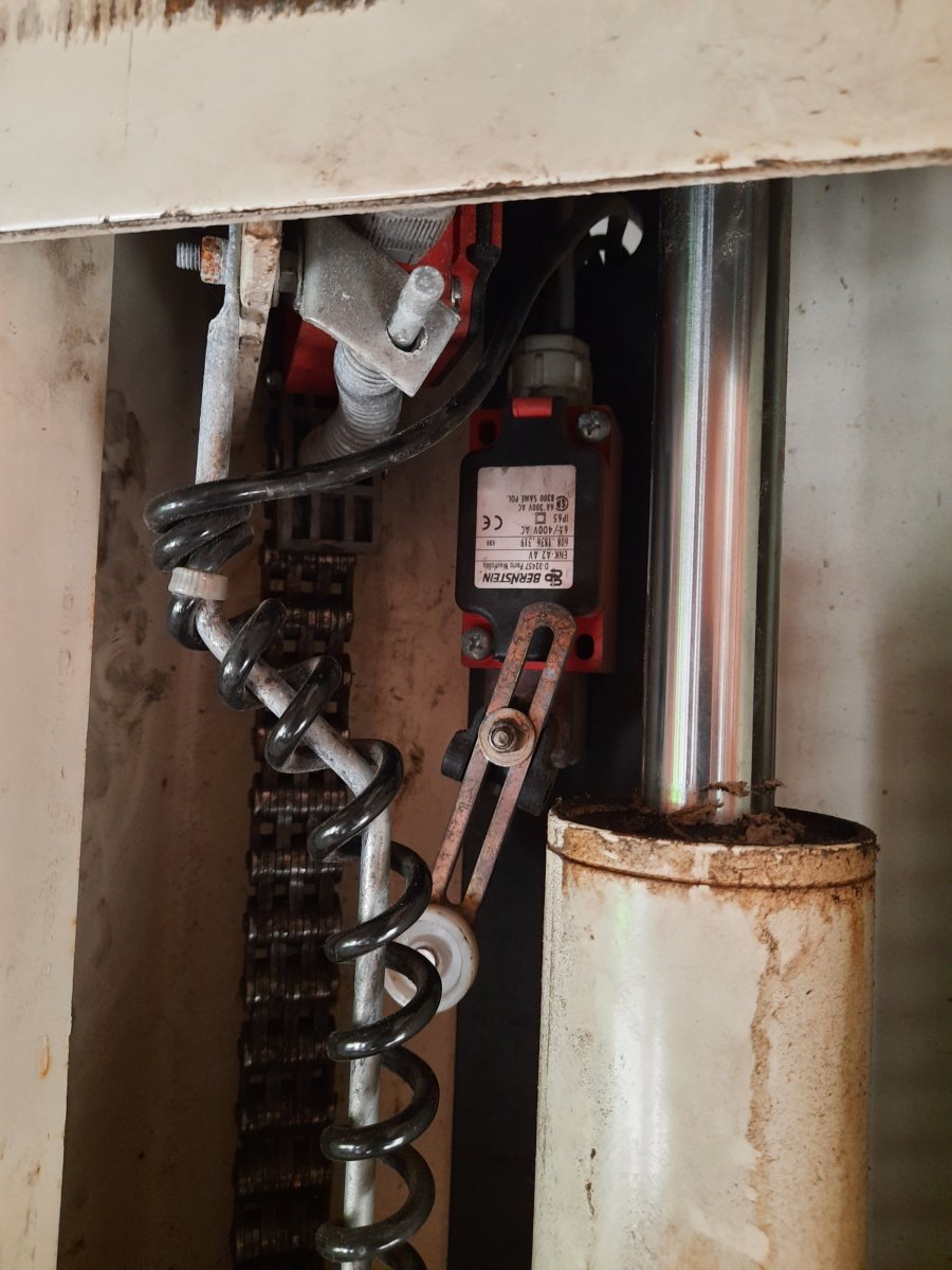

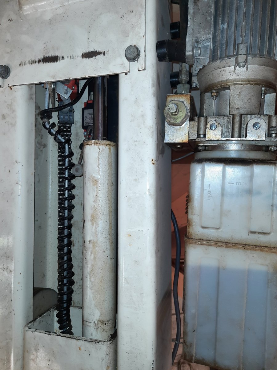

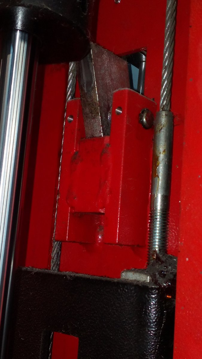

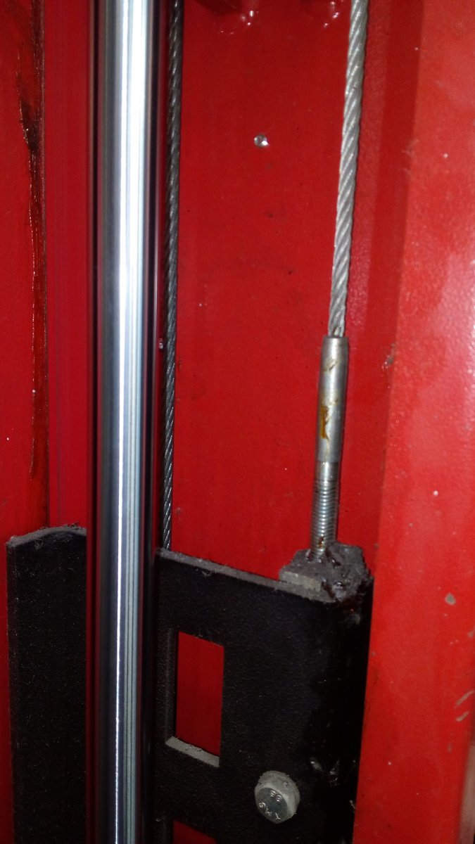

Co do zapadki to jej nie widać, ale wchodzi jakby płaskownik z wyciętymi kwadratami i przypomina to kliszę od aparatu.
Tak to mniej więcej wygląda? Jak tak to musisz mieć ten element z tymi prostokątnymi otworami widoczny na dole na obydwu zdjęciach. Na zdjęciu drugim u góry pomiędzy linami widać drugi element który współpracuje z tym elementem z otworami. Podczas podnoszenia powinien klikać bo wpada automatycznie w ten otwór i później z jego wyjeżdża i tak na przemian, przy blokowaniu na zapadki powinien się zazębić w tym elemencie z otworami i wtedy bezpiecznie można wchodzić pod samochód.
Mam identyczny podnośnik jak ten na zdjęciu poniżej.
Niestety u mnie nie widać tej zapadki, z tego co orientuje się to grawitacyjnie się ona zatrzaskuje, jak chce opuścić do elektromagnes powinien ją zwolnić i elektrozawór powinien spuścić podnośnik w dół.
