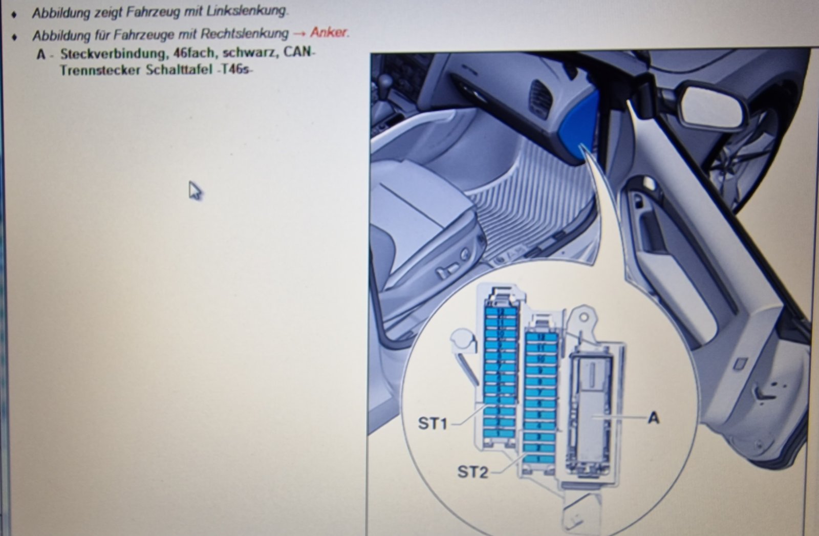

  • 1 rok później...
Walcze dalej z moją nieszczęsną klimatyzacją
Wymieniony dzisiaj czujnik ciśnienia z powodu pojawiającego się błedu (00256 008)
Po wymianie czujnika pojawiły się dwa dodatkowe błędy wcześniej nie wystepujące (00457 013 oraz 00256 004)

 Sterownik klimatyzacji nie ma komunikacji ze sterownikiem komfortu. Wyciągałeś panel klimy?
Tak, był wymieniany na inny tak jak pisalem kilka postów wyżej
Może wtyczkę słabo wpiąłeś.
Wszystko siedzi dość mocno i z wyczuwalnym oporem
A w którym miejscu szukać drugiego końca wiązki wychodzącej z panelu klimy? To jest to samo MCE co w przypadku czujnika ciśnienia klimatyzacji ?
Edytowane przez meny
Wiązki z panelu klimy idą w różne miejsca samochodu.
Brak komunikacji oznacza, że po magistrali CAN-Bus coś jest nie tak.
Przewody CAN High i CAN-Low idą z panelu klimy do 46 pinowego złącza po prawej stronie deski rozdzielczej. Wypnij i wepnij tę wtyczkę kilka razy. Może kontakty zaśniedziały. Sprawdź jak wyglądają tam piny 18L (CAN-Low) i 18H (CAN-High) w tej wtyczce.
Wszystkie piny błyszczą się jak sztućce. Molestowałem wtyczke w te i w tamte, kilka razy wpinana i dalej to samo
Więc albo panel klimy ma usterkę albo przewody CAN-Bus przerwę.
Poprawność syglałów CAN-Bus możesz sprawdzić tylko oscyloskopem.
Czyli wizyta u elektromechanika nieunikniona
