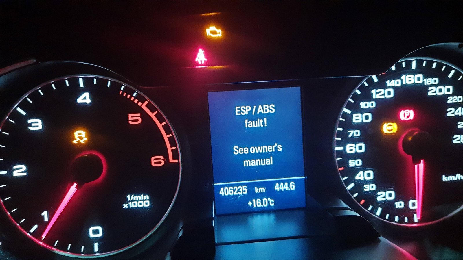

Witajcie forumowicze :)
W piątek zaparkowałem normalnie samochód (napisze - może jest to mało istotne, ale we wtorek wymieniałem opony). W poniedziałek odpalając samochód, na desce rozdzielczej pojawiły się komunikaty ESP/ABS Fault + Parking brake malfunction!
Ręczny zaciąga się bez zmian, odblokowuje bez zmian. Hamowanie również wygląda identycznie. Nie zauważyłem żadnych odstępstw od normalnego zachowania samochodu. Podpiałem się OBD2 pod samochód i wyszły mi takie błędy (wnoszę, że to błąd pod numerem 5, powoduje wszystko - jestem laikiem i mogę się mylić :) ):

Czy mogę prosić Was o pomoc? Jakie kroki wykonać najpierw - czy uda się to naprawić samemu, bez wizyty w warsztacie?
Z góry dziękuje :)
