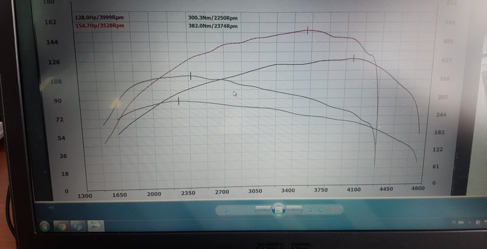

Cześć,
Prośba o ocenę strojenia bez wymiany gratów. Udało się za trzecim podejściem :D. Nie zauważyłem, że mam lekko uszkodzoną rurę przy podszybiu od powietrza i ją rozerwało przy pierwszym podejściu. Za drugim razem okazało się, że turbo przeładowuje o 2 bary,  tak więc zostało wyjęte i wyczyszczone. Za trzecim razem się udało. Autko jak widać niestety nie trzymało serii.
Po strojeniu niewiele więcej niż seria. Bieda panie. Coś jest nie halo.
Edytowane przez przem8
Liczyłem na 170 ale z racji, że seri nie dmuchało wyszło tyle żeby nie przesadzić. Generalnie na fajerwerki od początku nie liczyłem a na to żeby trochę ją podkręcić.
Czy spalanie przy normalnej jeździe powinno się zmniejszyć/ zwiększyć?
Najpierw się doprowadza do pełnej sprawności silnik pod względem parametrów,  a potem modzi. Masz jakieś logi sprzed i po modyfikacji?
Mówię to jaki laik- błędów pod vagiem nie było, ale rozumiem, że chodzi Ci pewnie o sprawdzenie w logach bo ewidentnie 12koni gdzieś uciekło. Logi ciężko będzie ogarnąć nie pomyślałem niestety, dopiero potem mi wpadło żebym na forum podrzucić wykres
