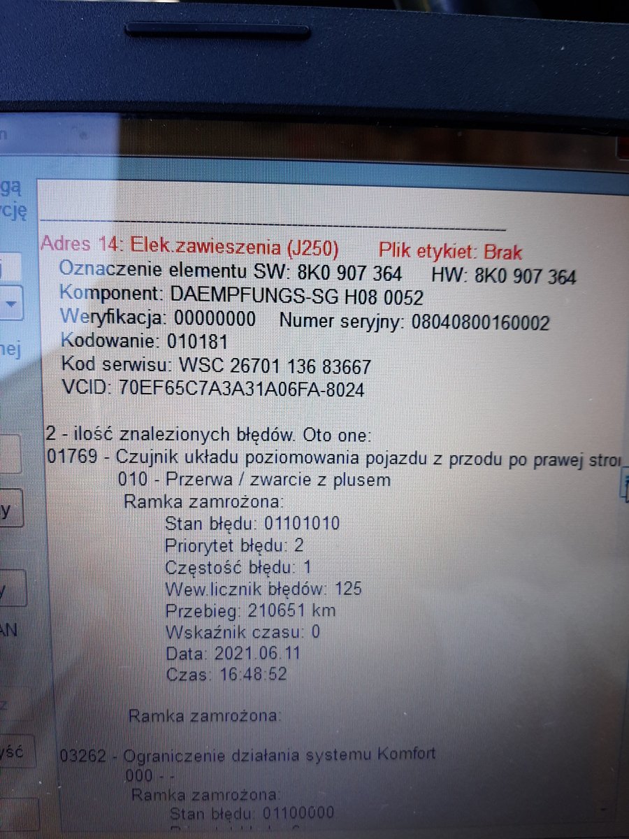

Najlepiej pełny autoscan.
Witam   jak wróce z pracy  to zrobie skan i wrzuce
Czujnik samopoziomowania prawy przód do sprawdzenia. Masz aktywne zawieszenie dlatego masz 4 a nie tylko 2 (jak bez aktywnego zawieszenia) czujniki. Dlatego jest ograniczona funkcja ADS bo aktywny układ zawieszenia czerpie informacje między innymi z ustawień ADS.

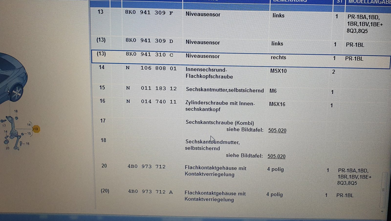

Ty masz zawieszenie aktywne (kod wyposażenia 1BL), więc odpowiedni czujnik prawy dla Ciebie to nr części 8K0 941 310 C

Nr części, który Ci podałem to 1000% Audi A4 B8, wskazuje na to początek nr 8K0- gdzie 8K to model Audi A4 B8
Panowie w sklepie muszą się douczyć. Zdjęcie, które wstawiłem jest z elektronicznego katalogu części zamiennych  grupy VAG tzw. ETKA (skrót od Ersatzteilnkatalog), tam nie ma w nim  francuskich aut :facepalm: Być może sprzedali Ci czujnik, który był montowany tylko na lewych wahaczach. Specjalnie podałem ten numer z adnotacją, że musisz mieć taki numer, bo po prawej stronie mają dodatkowo tylko auta z aktywnym zawieszeniem 1BL. Jak sprzedali Ci lewy to nie będzie pasował.

Witam kolege czujnik który u nich wyszedł po vin  ma numer 8k0941286N  i jeszcze dzwoniłem do tego sklepu o potwierdzenie i powiedział mi pan tak że to jest prawy przód  a o oznaczeniu 8k0941285N to lewy przód pytał o model i rok tkż niewiem już sam dzisiaj przyjdzie to się  dowiem najwyżej im go odeśle  może uda mi się wrzucic  ten link to wrzuce  pozdrawiam
No ja mam zawieszenie 1 BL
8K0941286N jest prawy przód więc powinien pasować. Najwidoczniej jest on następcą 8K0941310C.
