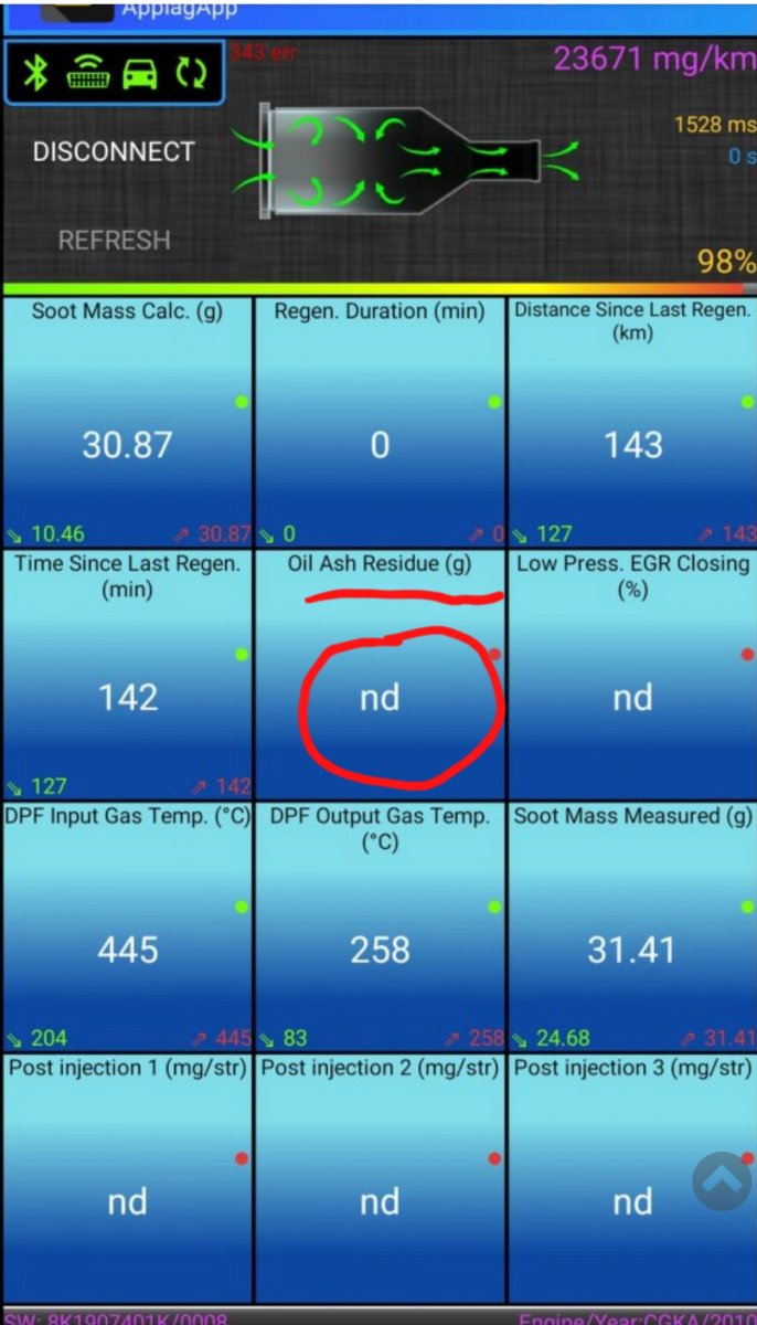

Witam, jak w temacie. Do końca marca wypalanie filtra cząstek stałych średnio wychodziło regularnie co 450 km. Nastały ciepłe dni, dpf zaczął się wypalać dość nieregularnie, co 150 co 250, dziś co 80. Zauważyłem spore różnice w temperaturach podawanych przez Vag DPF. Czy to mogłyby nawalać czujniki? Różnica ponad 100 stopni na wejściu i wyjściu dpfa?

Tam już ktoś grzebał w sofcie. Nie pokazuje wartości nagromadzonego popiołu olejowego.

Panowie, program byl robiony 4 lata temu 100 tys. km temu. Aplikacja nie pokazuje, ale laptop pokazuje jeśli to jest tak istotne.
