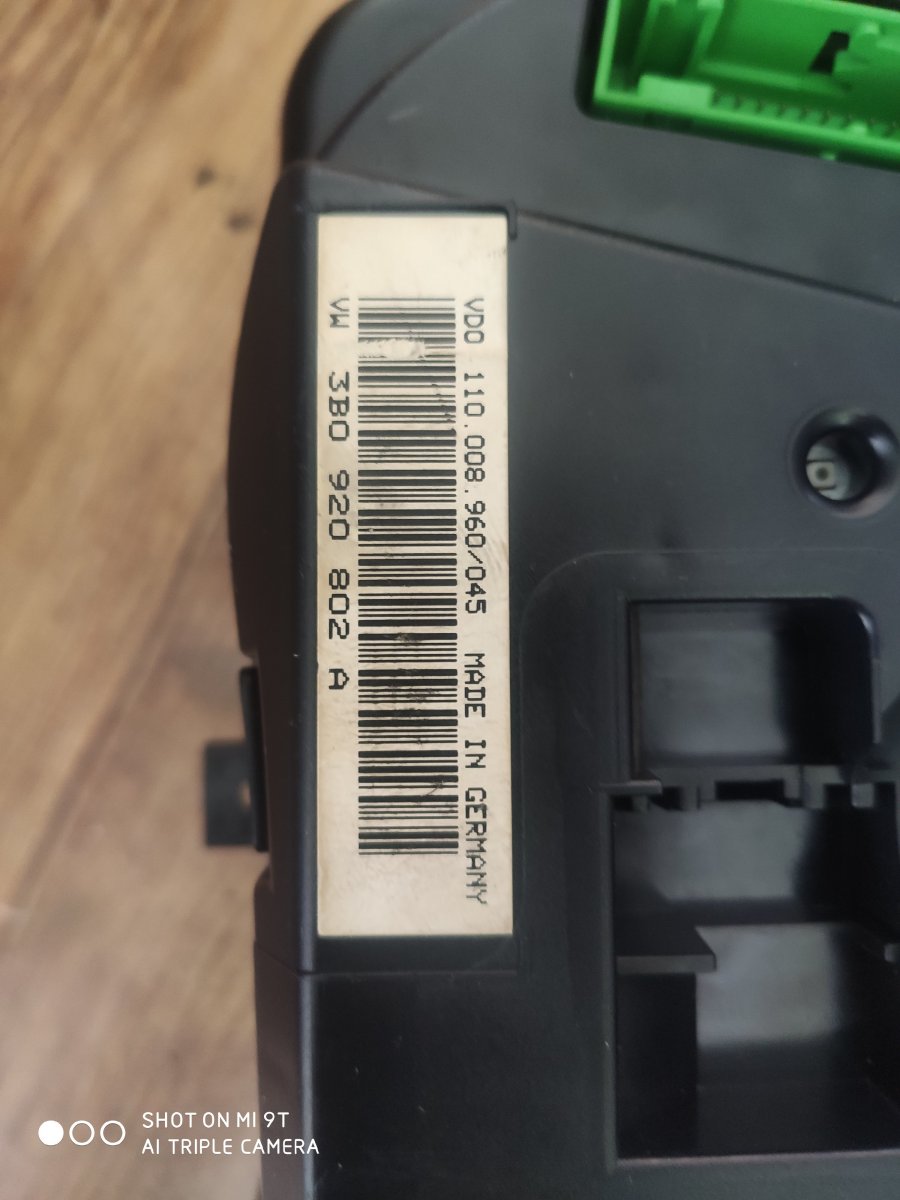

Na pewno o 3b0 chodzi?
Tak mam napisane na tym nowym ;)

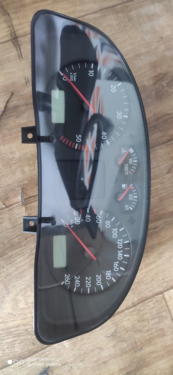

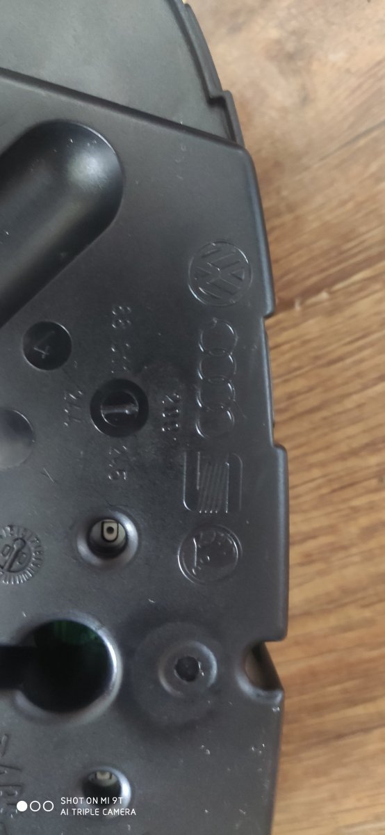

A pokaż fotę od przodu licznika. Wygląda, że licznik od VW albo tylko tylna część obudowy od VW jest.
Proszę bardzo :)
Zegary od passata ?
Trzeba by porównać pinout licznika a4 i passata. Przy odpowiednim podpięciu powinno działać. Raczej bym szukał licznika od a4   8D0 919 ***.
szukałem ale znalazłem tylko pinout od pastuszka ale jak podpinam to na pierwszy rzut oka dziala jedynie nie wskazuje paliwa
