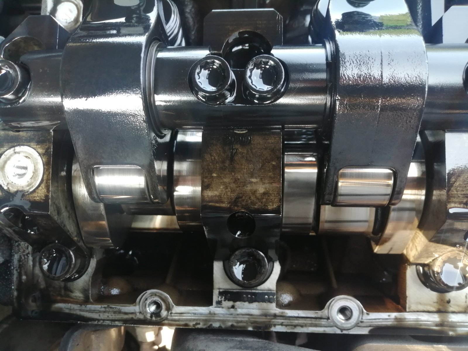

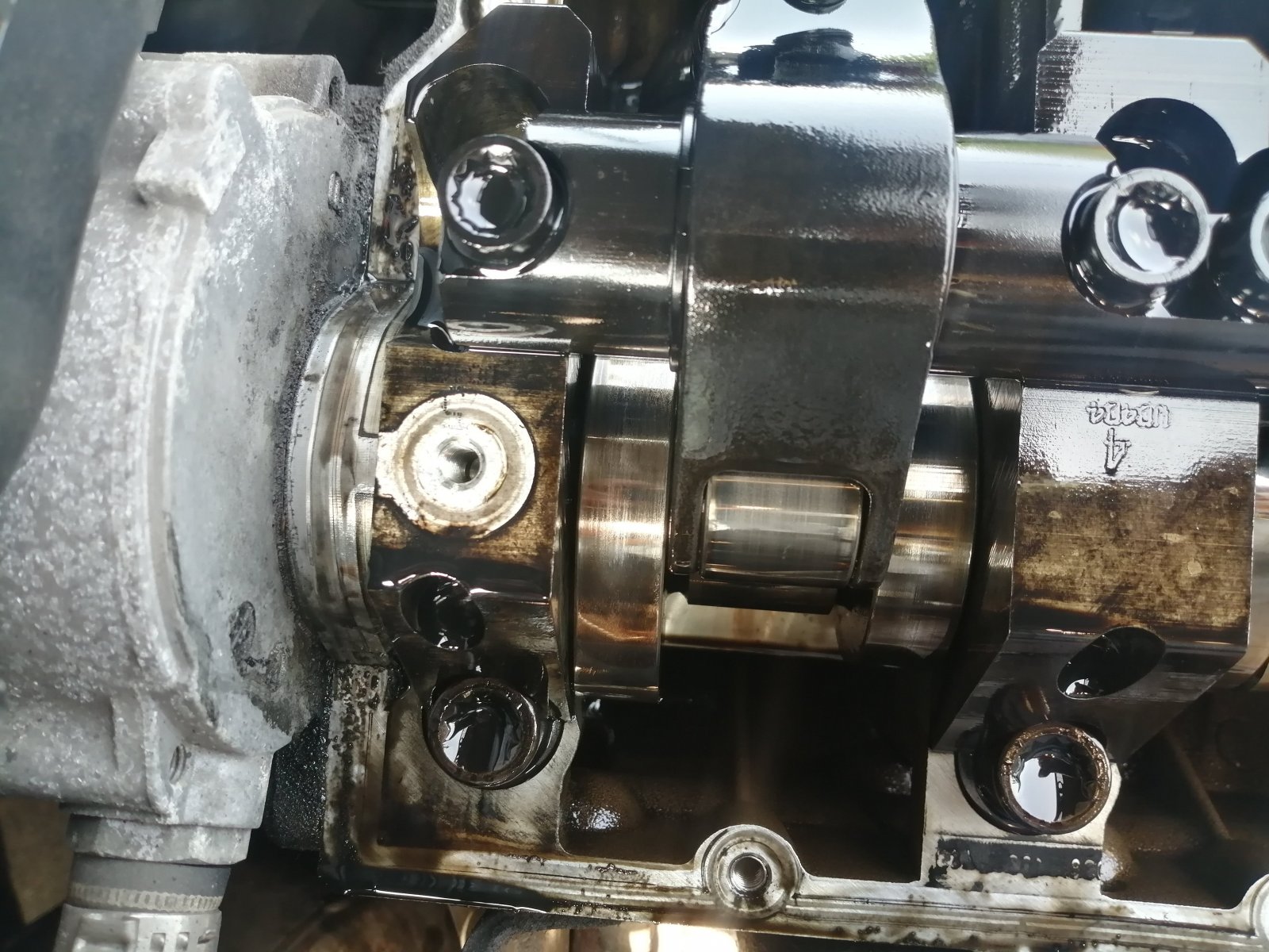

Sprawdź wałek, to jest 5 minut robot.
Czy jest ktoś w stanie stwierdzić czy ten wałek jest uszkodzony? Wydaje mi się że z rolek ten dzwiek się wydobywa i prawdopodobnie mam uszkodzony intercooler.
Edytowane przez RoGeReK98
Albo rolka od napinacza albo sprzęgiełko alternatora szumi. Zrzuć pasek, pokręć i będziesz wiedział. Co do wałka to zmierz suwmiarką wysokość krzywek, porównaj z nowym i będziesz wiedział czy wytarty.
