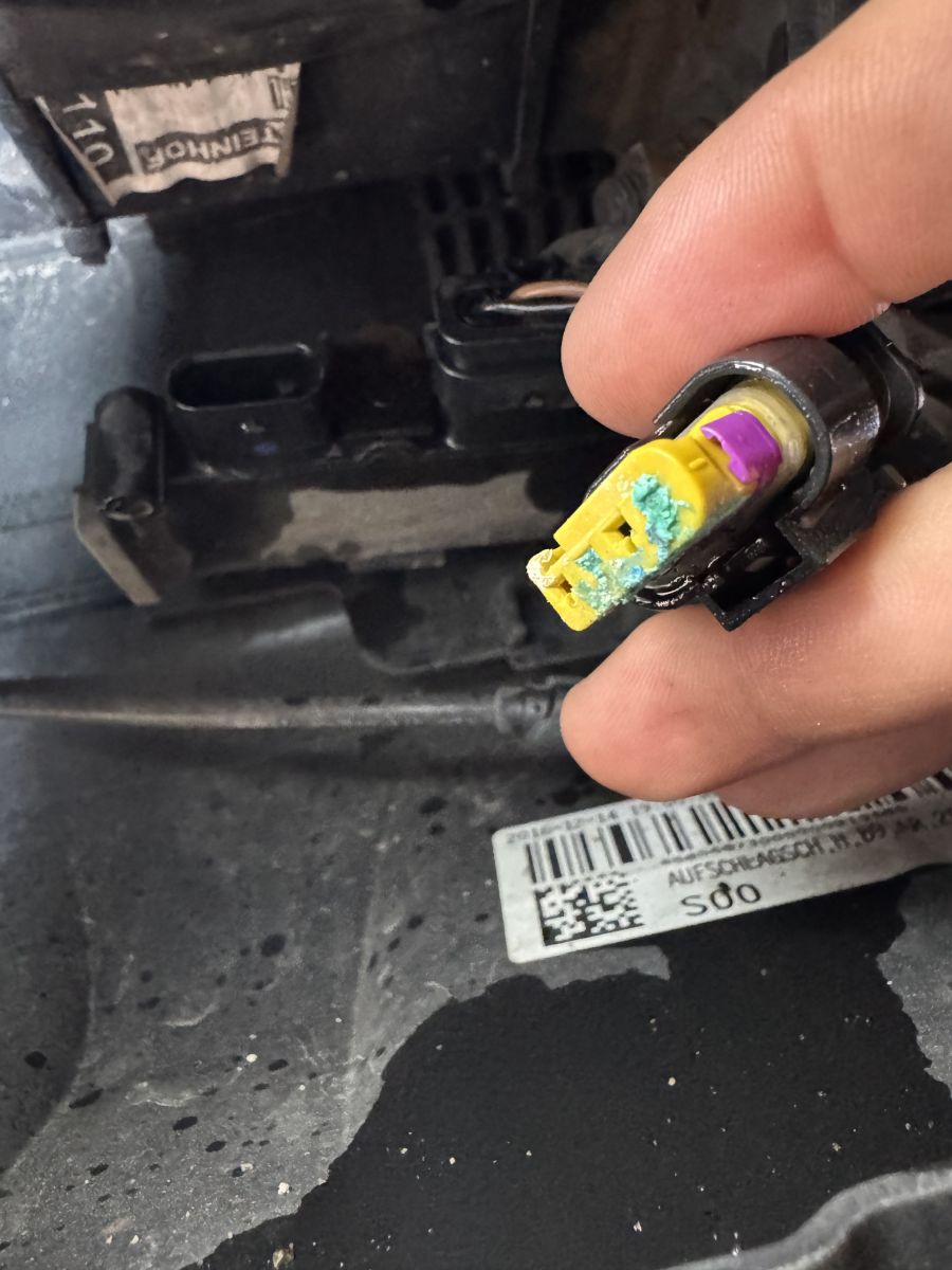

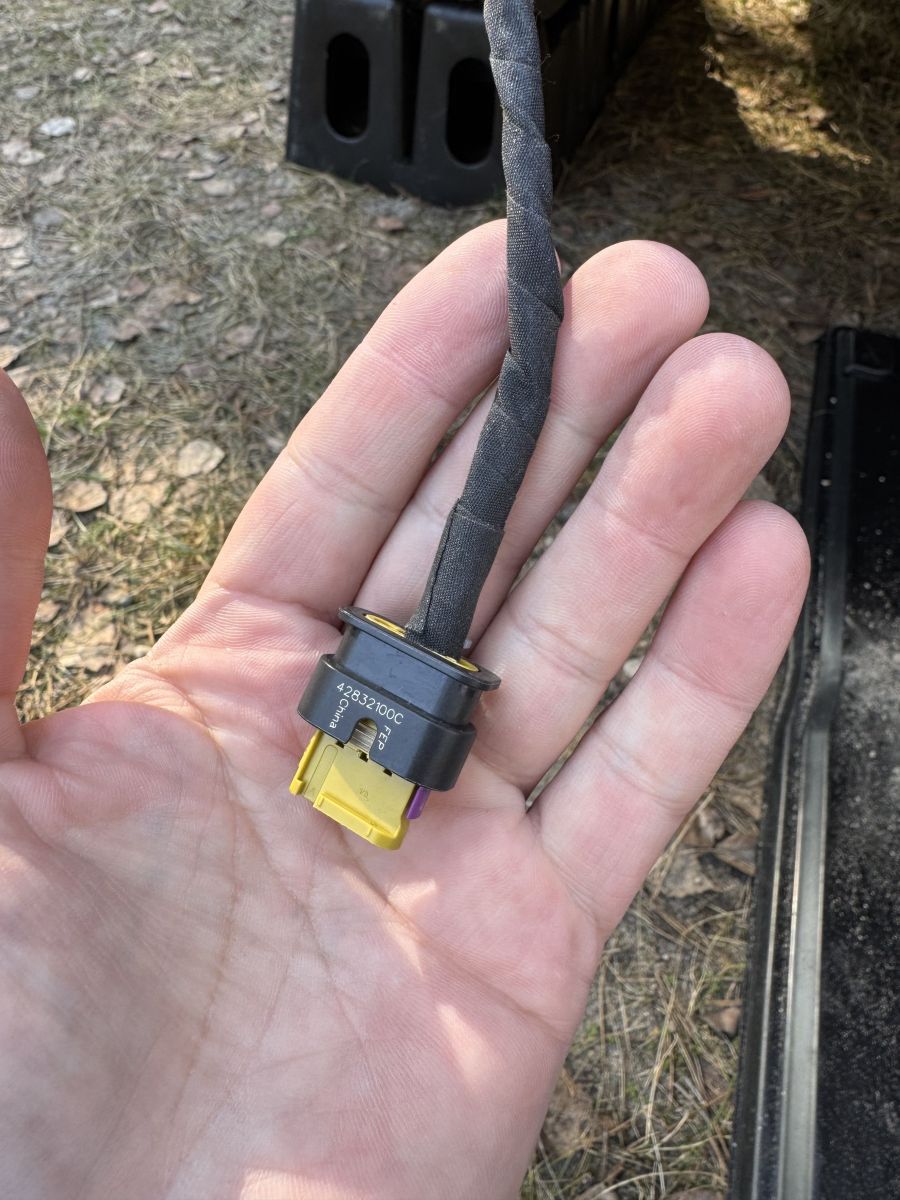

U mnie tak wyglądała wtyczka i piny w tym module :)
Samo wyczyszczenie pomogło? Czy wymiana wtyczki i sterownika?
Tam przestaly istniec piny we wtyczce od strony modulu. Probowalem to reanimowac i elektronik wlutowal sie z pominieciem wtyczki, ale modul chyba i tak byl juz uwalony. U mnie wymiana, u Ciebie moze jest o etap wczesniej i da sie to jakos wyczyscic. Sprobuj jakims sprayem do czyszczenia konktorow.
Wtyczke zamowilem nowa, a dzis powinien dojsc modul z identycznimi oznaczeniami. Pewnie w weekend znajde chwile na zlozenie twgo do kupy, to dam znac :)

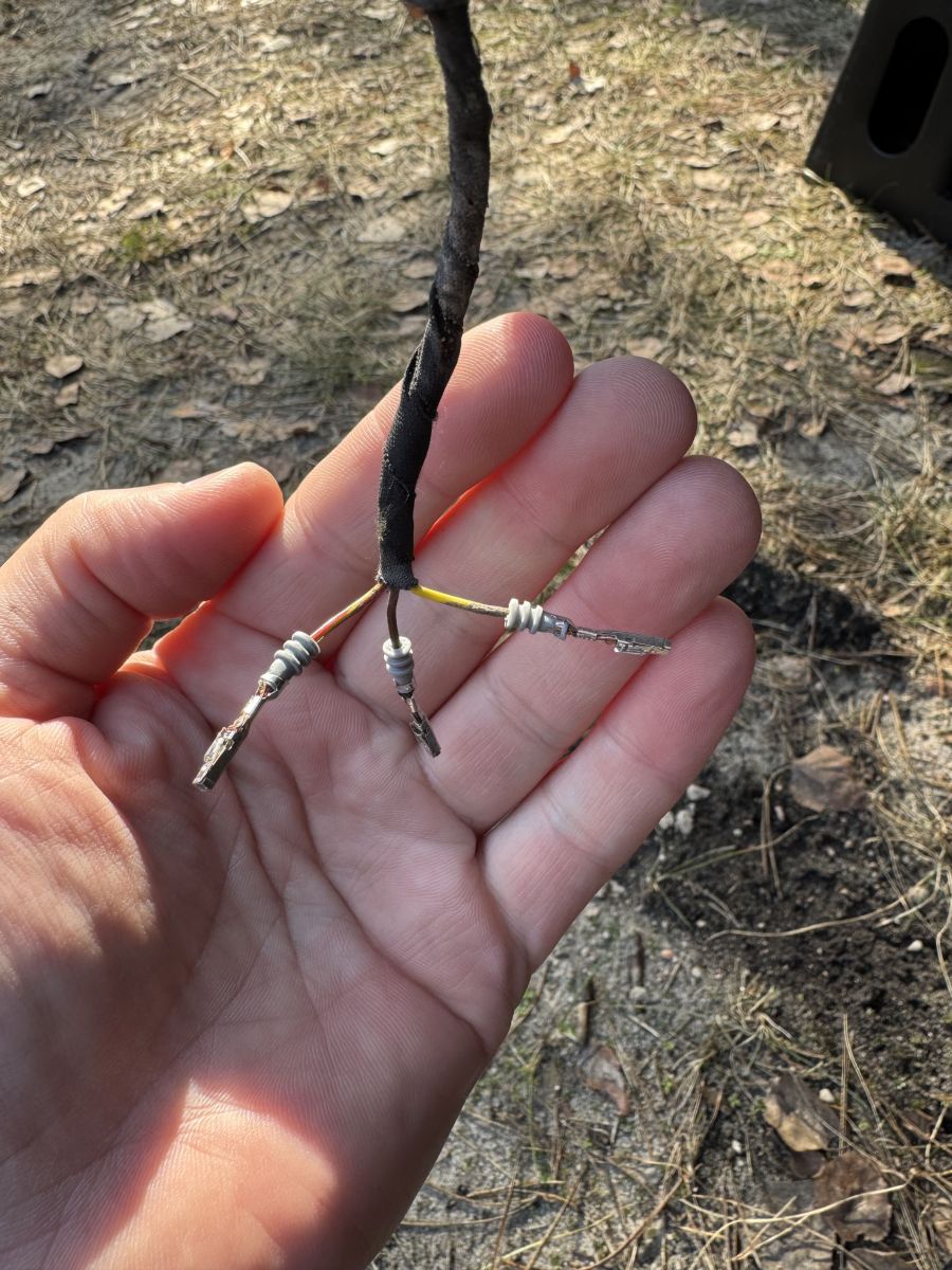

Witam
Wkoncu po długim czasie udało się dostać do kogoś kto mógł mi to zrobić w tym zabiegany świecie. Problem był u mnie z komunikacją ze sterownikiem klapy. Nie działało otwieranie gestem. Problem był z lewa wtyczka jak kolega wyżej pokazał jeden przewód był zgnity i się urwał. Po wymienię wtyczki i zapięciu vcds błędy zostały skasowane i w tej chwili moduł komfortu nie posiada błędów. Przyszedł czas na próbę.. Po wielokrotnych próbach nie umiem sprawić aby po machnieciu noga klapa się otwarła.. Albo nie umiem tego zrobić albo coś jest jesacze nie halo.. Błędów nie ma. Macie jakieś pomysły? Czujnik jak i zderzak czyste kable zrobione.
