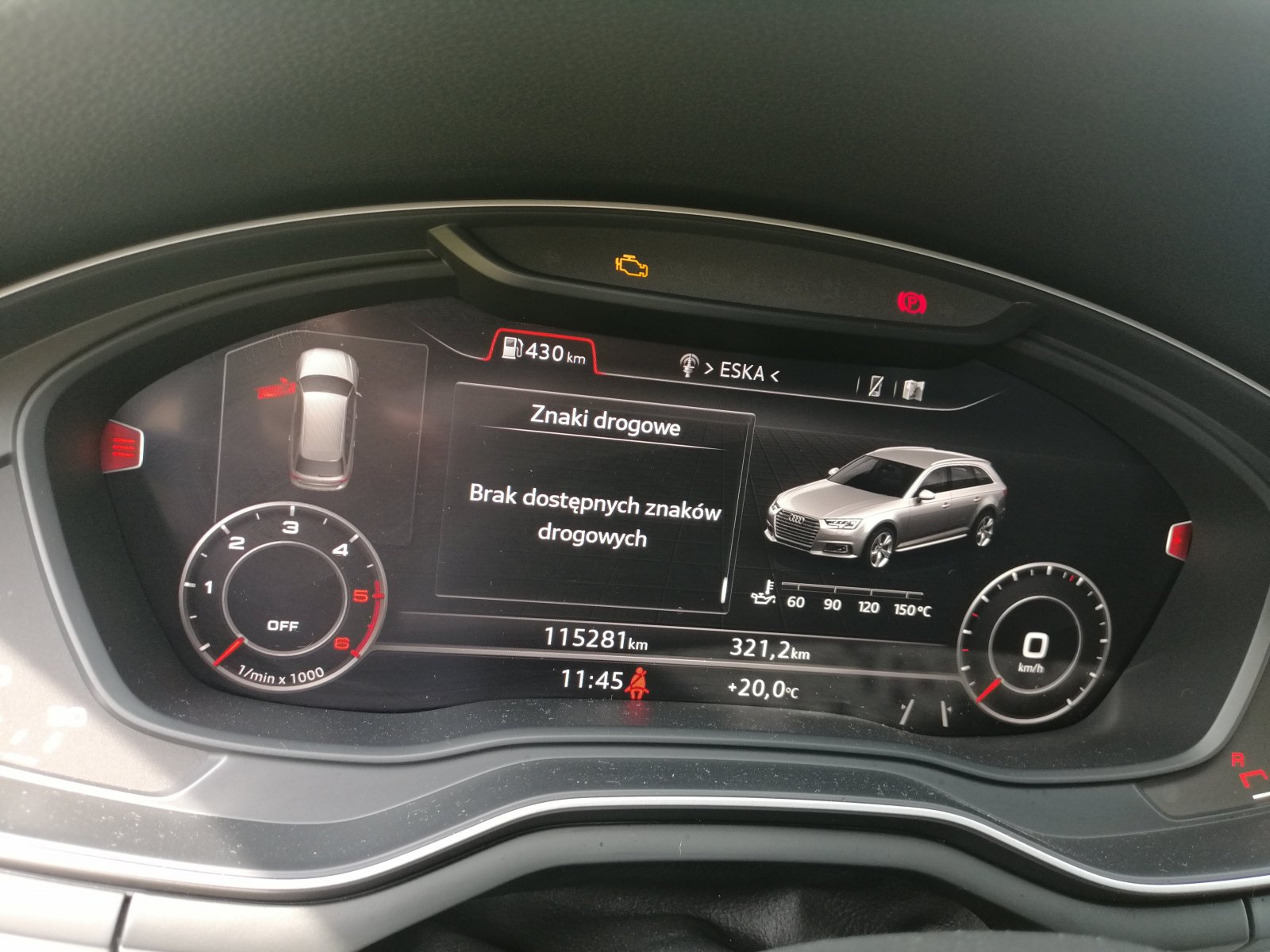

Pellek Opublikowano 12 Września 2021 Opublikowano 12 Września 2021 Witam Mam taki oto problem ze po aktualizacji VC oraz MMI i map do wersji 2021/2022, przestało mi działać rozpoznawanie znaków Dodam ze przed aktualizacjami działało poprawnie i nie wiem po której aktualizacji przestało bo robiłem je w tym samym czasie. Wrzucam skan z VCDS, Jeśli ktoś ma jakiś pomysł co może być problemem to będę wdzięczny z góry dzięki za każda pomoc Log-VZE NIE DZIAŁA-WAUZZZF49GA087894-115246km.txt

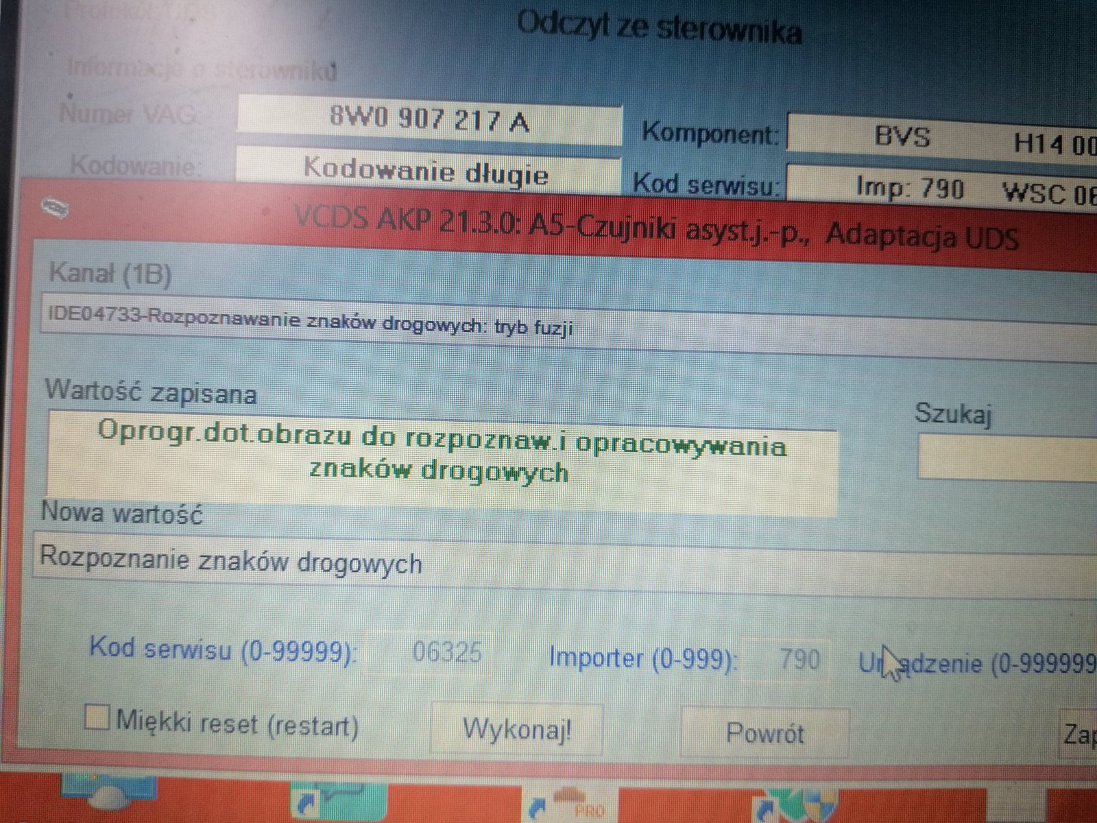

Muskel1 Opublikowano 12 Września 2021 Opublikowano 12 Września 2021 W sterowniku kamery A5 zaznacz bit 4 w byte 16

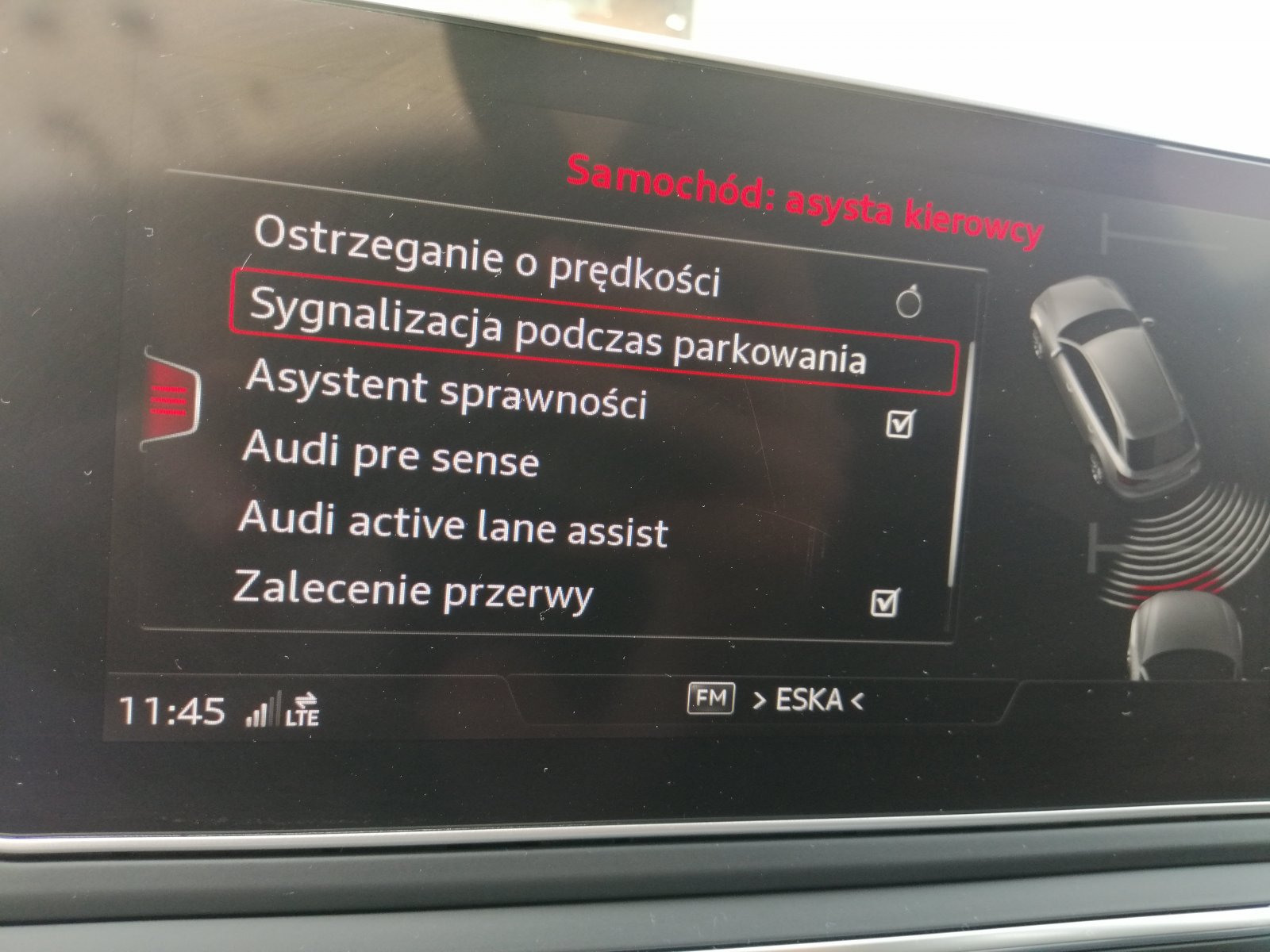

Pellek Opublikowano 13 Września 2021 Autor Opublikowano 13 Września 2021 Hmm w 5F odznaczony Byte 24 Bit 6 W mmi pojawiły się znaki drogowe ale zero komunikatu w sensie przejeżdżam obok znaku i nadal w virtualu ze brak dostępnych znaków

Pellek Opublikowano 13 Września 2021 Autor Opublikowano 13 Września 2021 (edytowane) A w sterowniku A5 masz również aktywowany bajt 1 Bit 0? I w sterowniku 17 zostawić aktywowany bajt 14 Bit 6? Edytowane 13 Września 2021 przez Pellek
Muskel1 Opublikowano 13 Września 2021 Opublikowano 13 Września 2021 1 godzinę temu, Pellek napisał: A w sterowniku A5 masz również aktywowany bajt 1 Bit 0? I w sterowniku 17 zostawić aktywowany bajt 14 Bit 6? W sterowniku A5 w byte 1 nie mam aktywowanego bit 0 W sterowniku 17 w byte 14 mam aktywowane bit 5 i bit 6 (mam hak dlatego, bo bit 5 to trailer)
Pellek Opublikowano 13 Września 2021 Autor Opublikowano 13 Września 2021 15 minut temu, Muskel1 napisał: W sterowniku A5 w byte 1 nie mam aktywowanego bit 0 W sterowniku 17 w byte 14 mam aktywowane bit 5 i bit 6 (mam hak dlatego, bo bit 5 to trailer) To dokładnie takie kodowanie jak zmieniłem i w mmi znaki drogowe są już ale nie działają, dziwna sprawa w kodowaniach nic nie zmieniłem po aktualizacji też się nie zmieniło, a znaki zniknęły z mmi teraz są lecz nadal nie działają
