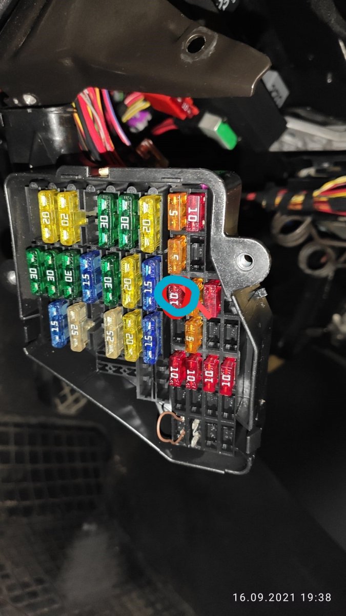

Witam, czy ktoś posiada schemat wiązki abs'u  interesuje mnie 12v po zapłonie, którego jest u mnie brak i sterownik nie potrafi się połączyć ,podobno to pin 23 tylko gdzie on dokładnie biegnie jeśli chodzi o kabinę auta żeby przemierzyć przewód czy jest cały, z góry dziękuje:)
problem rozwiązany pin 23 jest od zasilania po stacyjce problem był z luźnym stykiem bezpiecznika abs działa na zdj. winowajca:D

A co tam za brązowy "bezpiecznik" masz na dole?
