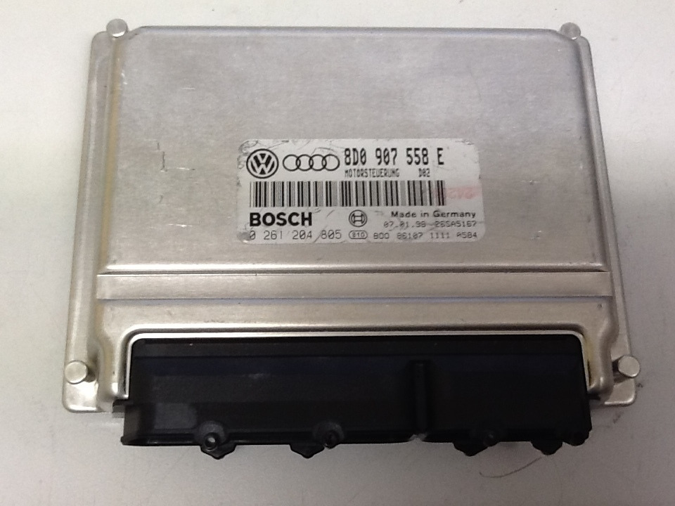

Dlatego myślałem by kupić komputer z AJL który ma od razu 180 koni lub od razu coś takiego.
ALLEGROLOKALNIE.PL
Kup: Sterownik Chiptuning 200KM 310 NM 1.8T AEB AGU za 475,00 zł w mieście Katowice. Szybko i bezpiecznie w najlepszym miejscu dla lokalnych Allegrowiczów
