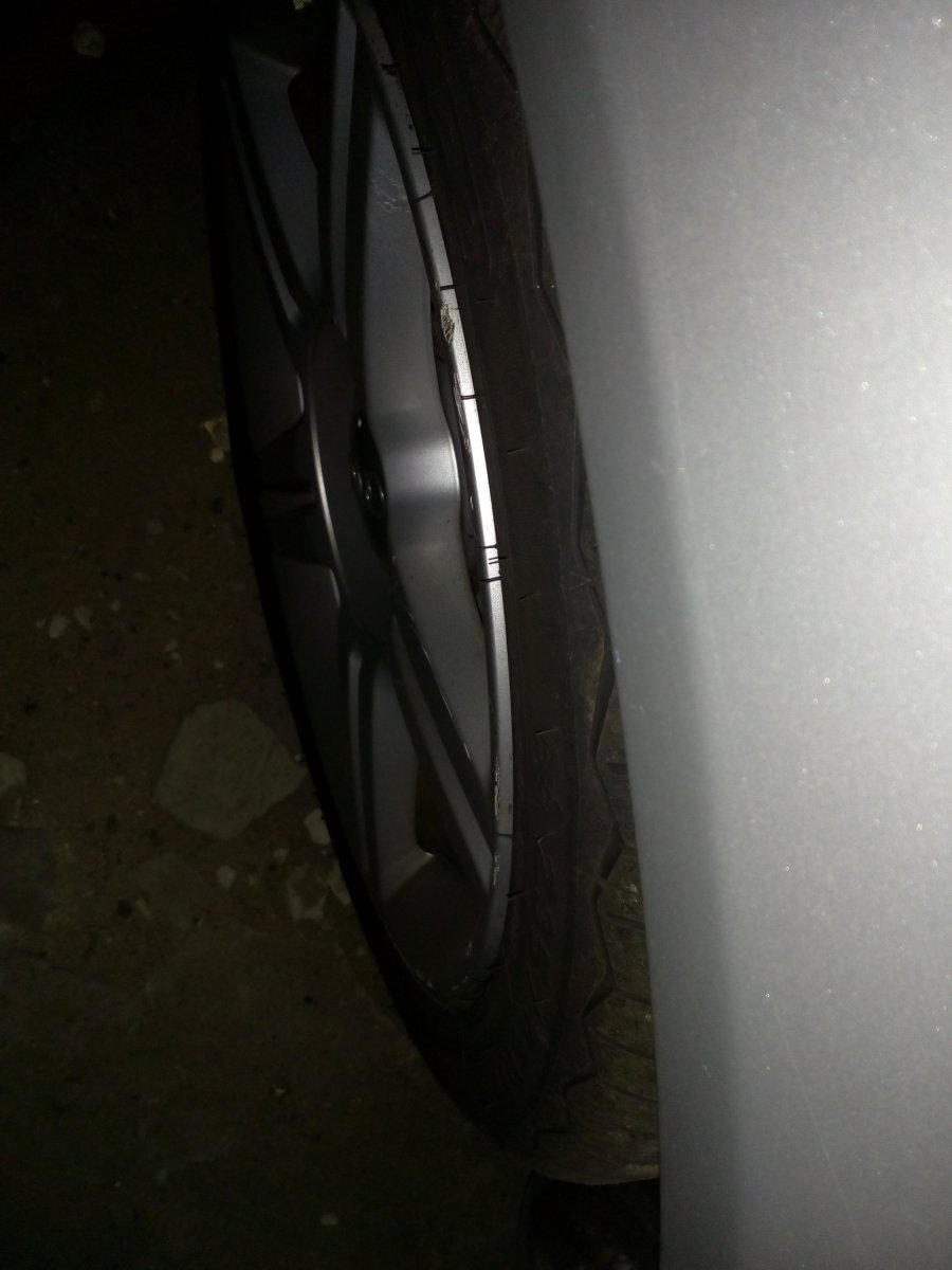

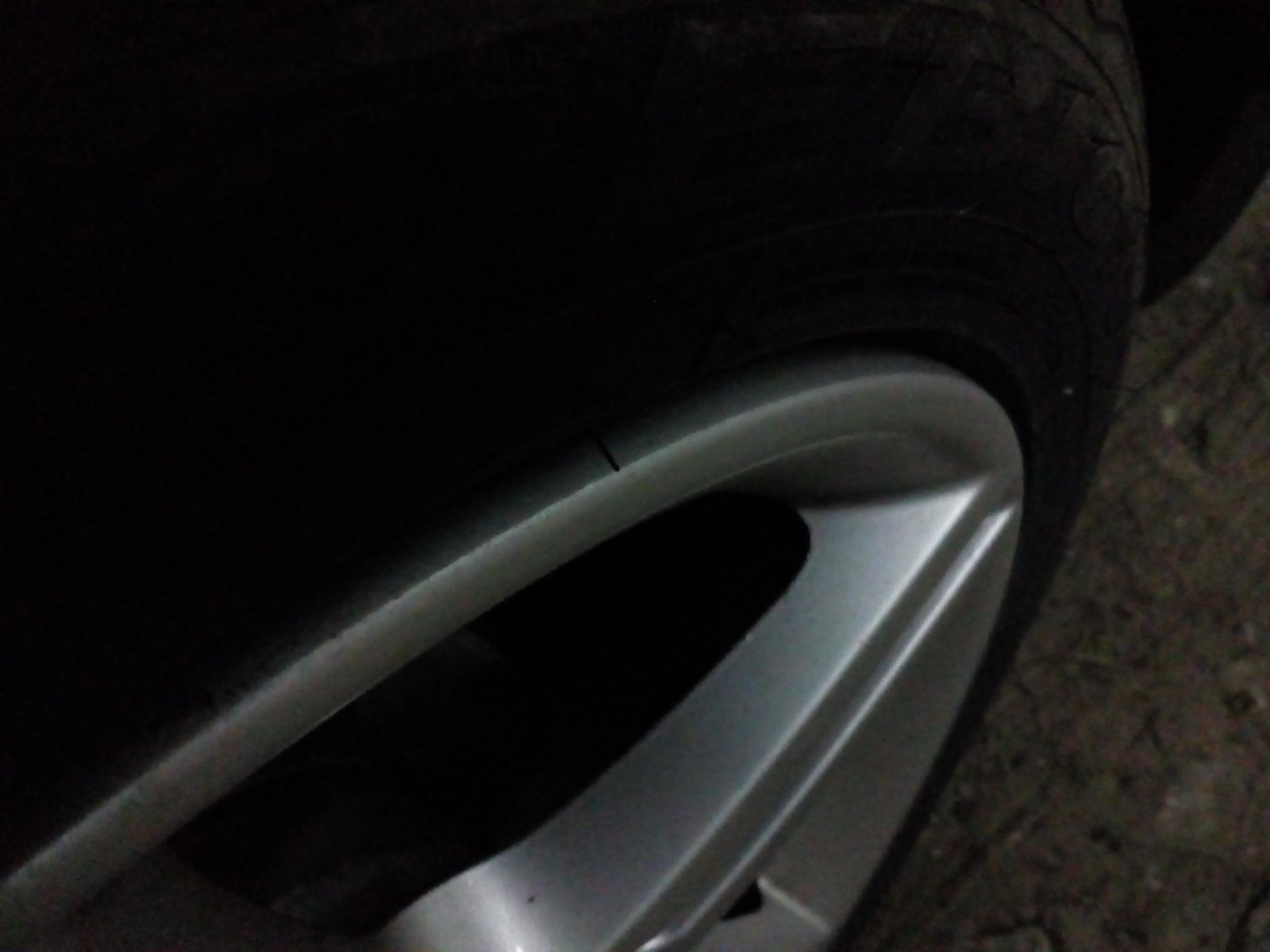

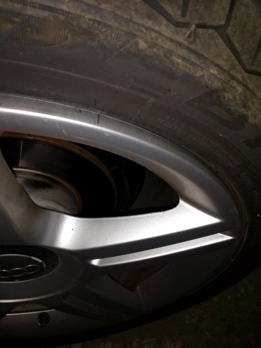

Witam.
B7 kupiłem w zeszłym roku. Przyjechała na oponach 235/45 r17. I na takich felgach, jak na tej aukcji. Nie znam się na tym kompletnie ale gdy czasem patrzę na felgi i opony przy innych samochodach, to opona jest założona do samej krawędzi felgi. A u mnie na każdej feldze jest jakieś 3-5 mm zapasu. Jakby taki rant. Czy mam za mała oponę do ten felgi? Chce kupić zimówki i wolałbym dobrać odpowiednie.

Masz opony bez rantu ochronnego, dlatego felga jest odsłonięta.
Felgi oprócz rozmiaru, np. 17 cali, posiadają jeszcze parametr szerokości oznaczony według wzoru 7,5J.
7,5 to szerokość profilu felgi w calach, natomiast J oznacza, że felga jest przeznaczona do samochodu osobowego.
Opona 235/45/17 ma szerokość 9,3" i nominalnie pasuje na felgi o rozmiarze od 7,5" do 9". W felgach 7,5" felga będzie schowana w profilu opony i przez to dość dobrze chroniona przed otarciami o krawężniki i tp. W przypadku felg 9" będzie sytuacja w której felga będzie praktycznie równo z płaszczyzną opony, a przez to w ogóle nie będzie chroniona.
U Ciebie wygląda to na niedopasowane. Czy aby na pewno te felgi są w szerokości 7,5" i ET45? Tu masz dla przykładu taki sam rozmiar opony i felgi z niemal identycznego ujęcia jak na pierwszej fotografii. Jedyna różnica to ET - na mojej fotce ET43, ale to jedynie 2mm.
Szerokość felg dla Audi a4 b7 w 17 calach to 7,5" przy rozmiarze opon 235/45R17.

Tak mam identyczne felgi jak te na aukcji. Sprawdziłem też na innych aukcjach wszędzie padają te same parametry.
To jaka wielkość opon byłaby najlepsza? 225/45 r 17?
Czy jeżdżenie na tych oponach (235/45 r17) po za ryzykiem porysowania felg ma jeszcze jakieś minusy? Bo letnie mam właśnie tej wielkości.

Nie ma minusów. To fabryczny rozmiar dla 17-tu cali. 225 też można założyć, tym bardziej, że silnik jest o małej mocy, ale im węższa opona, tym bardziej będzie odsłonięta felga. Po prostu zwróć uwagę, aby opona była z rantem ochronnym. Daje to wartość estetyczną a oprócz tego, w chociażby minimalny sposób chroni kołnierz felgi.
Ok dzięki, to kupię taki sam rozmiar jak letnie  235/45
